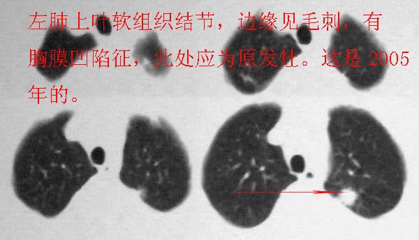

男性,72岁,以胸闷、气短加重一周之主诉入院。
2004年8月6日:
2005年7月6日:
作者: lushijun    时间: 2005-7-7 16:33
左肺ca,并大量胸腔积液,肺不张。双肺内转移。
作者: wangjing81750    时间: 2005-7-7 17:34
左侧胸腔内大量液性密度影,左肺组织被挤压向肺门。左支气管变形狭窄,未见具体肿快影。右侧肺野内多个结节影,边缘光滑,无明显分叶及毛刺征,右侧胸膜腔积液。由症状及发病年龄来说,肺癌合并转移首先考虑。
作者: 沈谦    时间: 2005-7-7 18:14
左肺癌伴左不张/左侧胸腔积液/双侧肺转移
作者: 牟言科    时间: 2005-7-7 19:49

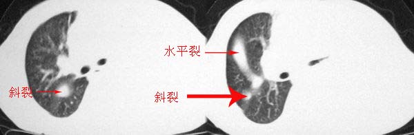

两次ct片所见:初诊:左肺及右肺上叶示纤维钙化灶;左肺上叶结节灶似在肺内,但相应胸膜有改变;左肺中野病灶位于斜裂处,左侧胸腔示少量积液。复诊:右肺野肺纹理粗重,右侧肺野示数结节样病灶,其分布在斜裂及水平裂走行位置;左侧胸腔示大量积液并较前进展,心包及左侧胸膜示结节样增厚;左侧支气管狭窄,尤以下叶为著,左肺体积变小不张;纵隔内示1cm大淋巴结。诊断:1、考虑左侧中心型肺癌并肺不张 2、双侧胸膜转移瘤 4、双侧肺转移,右侧肺组织癌性淋巴管炎 4、考虑纵隔淋巴结转移 5、双侧胸腔积液 6、陈旧性肺结核。这是常规思路,需要鉴别诊断的方面:胸水穿刺化验检查结核方面及找癌细胞,必要时做支气管镜检查,该病例原发于胸膜的肿瘤可能性是存在的,理由也很充分:左侧肺门及支气管的改变可以用淋巴结压迫来解晰,初诊片左侧胸膜的结节样增厚非常明显,此时,左侧的支气管显示尚可。但是,不管原发是肺部还是在胸膜,该病例的胸膜改变是显而易见的。

两次ct片比较可以分析病情明显进展。左肺中央型肺癌可能伴左肺不张、作侧大量胸腔积液,右肺多法转移灶可能、右侧少量胸腔积液。(另外右侧的多发大小不等之结节灶,本人认为像叶间包裹性积液可能?望同行指教,谢谢!![emb20]
作者: DDD-WAWJ-1151    时间: 2005-7-8 01:06
左侧“胸膜不开窗”,左主支气管闭塞,左大量胸腔积液。一年前的片子显示两肺内结节,左侧肺内结节较为密实,胸膜累及,有少量胸腔积液。肺癌。

考虑tb性胸膜炎,胸腔积液并左肺压缩性肺不张.
原因:1,左上肺小结节,内有钙化(tb)
       2,左胸膜上未见结节(可否不考虑转移性)

2004-8-6片:两上肺尖后段及左下肺结节影,左侧胸膜增厚并胸腔积液,气管支气管通畅,纵隔内未见明确肿大淋巴结。
2005-7-6片:左侧大量胸腔积液,左肺受压萎陷,右侧斜裂及水平裂积液。
意见:两肺结核并胸膜炎

最后结论:左肺周围型肺癌并:1:左侧胸膜转移
                          2:双侧胸腔积液
                          3:左肺不张
                          4:左腋窝淋巴结转移
左肺不张是由于左胸膜转移造成的大量胸腔积液所致.肺转移的证据不足.
