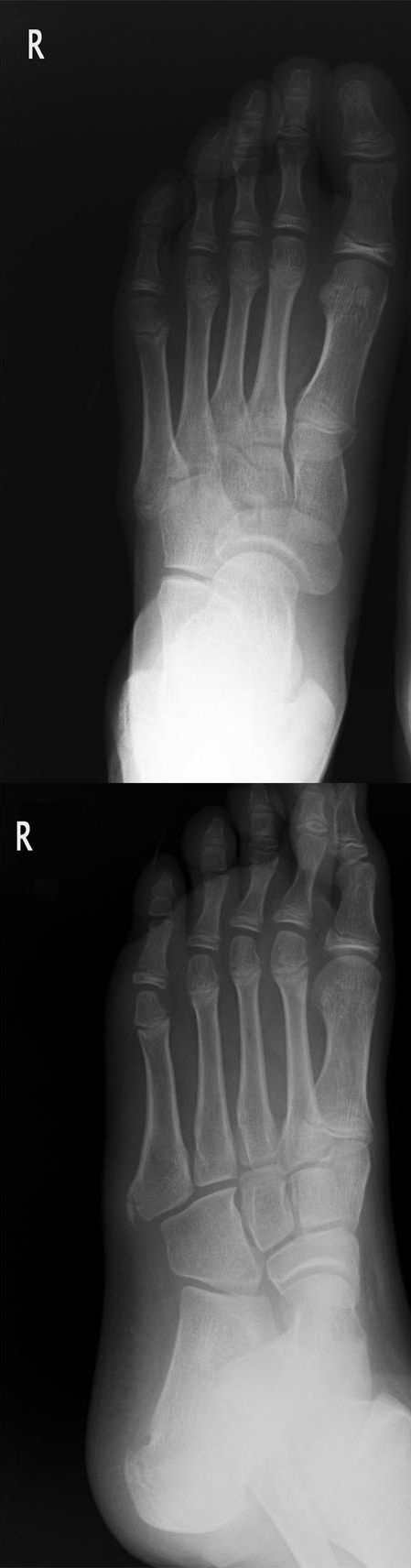

男,12岁。右第5跖骨基底部疼痛,有外伤史。

作者: 孤家寡人    时间: 2008-9-22 16:30
考虑骨折,建议双侧比较
作者: 下雨    时间: 2008-9-22 17:04
考虑骨折,建议双侧比较
作者: hexue    时间: 2008-9-22 17:18
支持骨折,加照对侧
作者: GUDU医生    时间: 2008-9-22 17:24
支持骨折
作者: 87204141    时间: 2008-9-22 17:38
不支持。。。。
作者: 紫藤    时间: 2008-9-22 17:42
支持骨折
作者: chai    时间: 2008-9-22 18:20
支持骨折,加照对侧
作者: 358450m    时间: 2008-9-22 18:45
标题: 回复:足cr,有骨折吗?
以下是引用孤家寡人在2008-9-22 8:30:00的发言:[br]考虑骨折,建议双侧比较
作者: 黑白光影    时间: 2008-9-22 18:46
可认定为撕裂性骨折。
作者: weiyuefang    时间: 2008-9-22 20:18
骨折了
作者: 普放医师    时间: 2008-9-22 20:26
支持黑白光影的说法可以认定撕裂性骨折
作者: CDL_1213    时间: 2008-9-22 20:43
标题: 回复:足cr,有骨折吗?
边缘不齐考虑骨折
作者: CDL_1213    时间: 2008-9-22 20:55
骨折线明显,边缘不齐,骨折
作者: 小同少一氏    时间: 2008-9-22 21:10
既使有骨折也时间长了,骨片与母骨之间的结应缘见骨质硬化.建议双侧对比.
作者: zhangkai    时间: 2008-9-22 21:13
有外伤史, 如果局部有症状,应该考虑撕脱性骨折。
作者: yangyudong333    时间: 2008-9-22 21:24
支持骨折
作者: zengweiliang197    时间: 2008-9-22 21:32
不支持骨折,建议与对侧比较
作者: 谨言慎行    时间: 2008-9-22 22:57
骨折
作者: LIAOQIANG    时间: 2008-9-22 23:07
考虑撕脱性骨折。对侧对比。
作者: 乐逍遥    时间: 2008-9-22 23:42
考虑骨折
作者: 寻芳者    时间: 2008-9-23 00:40
琼氏骨折可能-------加照对侧吧!!!!

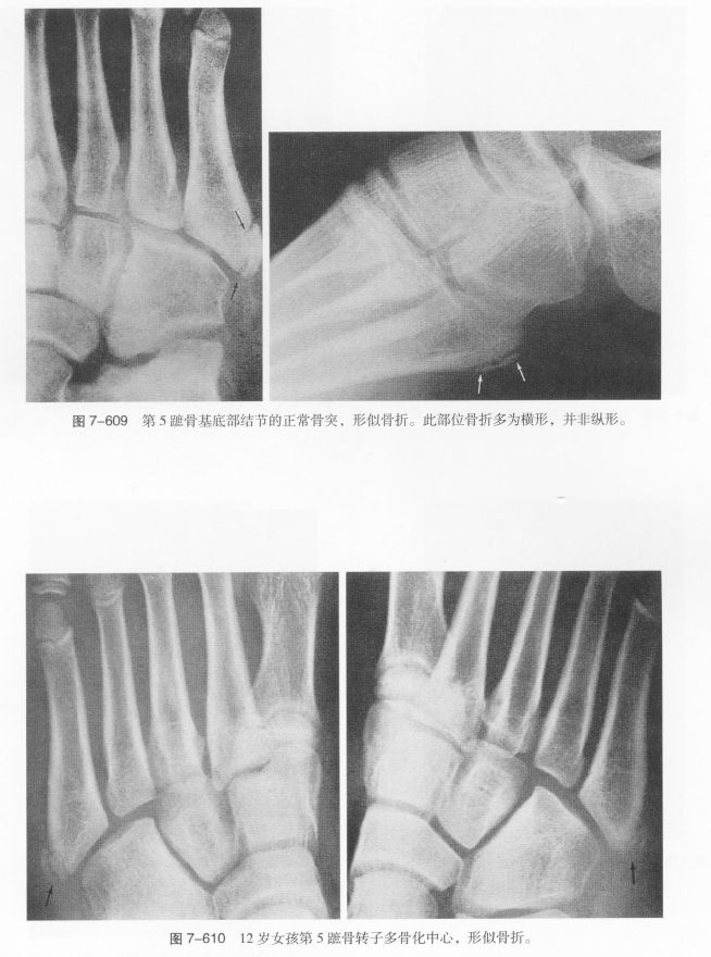

作者: 高仕福    时间: 2008-9-23 00:55
标题: 正常未闭合的骨骺
以下图片来自《正常x线变异图谱》第七版。
作者: 半路出家    时间: 2008-9-23 01:05
肯定支持
作者: 杀毒软件    时间: 2008-9-23 01:32
建议与对侧比较
作者: 三年级学生    时间: 2008-9-23 01:53
第5跖骨基骨皮质翘起,外后方见小三角形致密骨影,第5跖骨基底边缘不规则。
印诊:第5跖骨基底撕脱骨折
作者: mengjiasixuan    时间: 2008-9-23 02:29
考虑骨折,建议拍对侧
作者: fjh214    时间: 2008-9-23 02:39
周围软组织影肿胀不明显,建议加照对侧排除骨折可能。
作者: 一捅阴影    时间: 2008-9-23 02:55
支持楼上各位,二者皆有可能。对比重要。
作者: ZHANGZHONGSHOU    时间: 2008-9-23 02:57
骨骺变异,疼痛可能为周围软组织无菌性炎症所致。
作者: jiangjing    时间: 2008-9-23 20:24
支持骨折,加照对侧
作者: hansufang    时间: 2008-9-23 21:33
考虑为二次骨化中心,即副骺。不放心的话可摄对侧对比。
作者: dyqct    时间: 2008-9-24 03:21
可认定为撕裂性骨折。
作者: 拾荒者    时间: 2008-9-25 04:27
结果收到!骨片边缘光整是与骨折的鉴别点,双侧对比观察有鉴别作用。
作者: sunjh2266    时间: 2008-10-1 21:21
此病例如果加照对侧就是对病人的不负责,典型的骨骺影,连变异都不算。
作者: jinguoji    时间: 2008-10-2 04:44
第五跖骨骨骺,不是骨折。
作者: scdlc2008    时间: 2008-10-13 01:45
学习
作者: 小猫钓鱼    时间: 2009-4-22 18:36
口气真牛!见识了!
