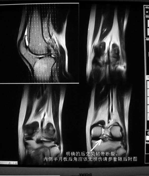

作者: 联众之王    时间: 2008-9-23 04:42
关节腔积液,胫骨平台骨损伤
作者: 党勇    时间: 2008-9-23 04:54
髌上囊积液,胫骨损伤
作者: 小翟    时间: 2008-9-23 05:33
后交叉韧带损伤、断裂
作者: dsl555    时间: 2008-9-23 06:08
支持4楼
作者: doc张    时间: 2008-9-23 17:41
交叉韧带撕裂,骨挫伤,关节积液.半月板损伤待排除.
作者: jiangjing    时间: 2008-9-23 18:57
后叉韧带撕裂,骨挫伤,关节积液
作者: doctorchenyan8    时间: 2008-9-23 19:22
后交叉韧带断裂;胫骨平台骨挫伤;内侧半月板后角2度损伤;关节积液.
建议pd+fs t2成像.
作者: 卜一    时间: 2008-9-24 01:20
前后交叉韧带撕裂,骨挫伤,关节积液.半月板损伤待排除!支持!

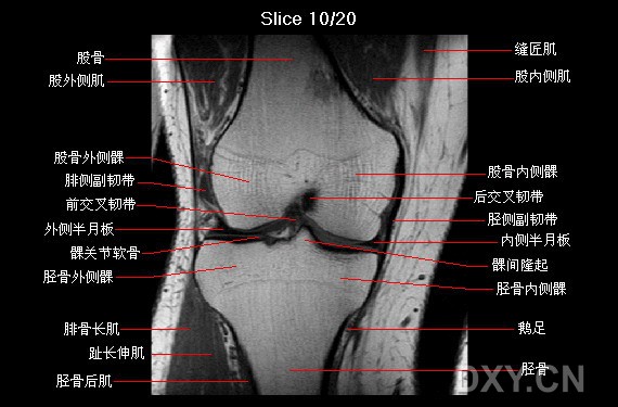

作者: 拾荒者    时间: 2008-9-24 05:53
要是有战友标示一下就好了,一头雾水。
作者: 守望可可    时间: 2008-9-25 09:32
标题: 回复:mri1809:男,21岁,车祸致左膝关节外伤
以下是引用拾荒者在2008-9-23 21:53:00的发言:[br]要是有战友标示一下就好了,一头雾水。
自己揣摩的,不知道是否准确,还请老师们批评、指正,不胜感激!
作者: zyx168    时间: 2008-9-25 16:15
后交叉韧带撕裂,骨挫伤,关节积液!

作者: panyishengct    时间: 2008-10-5 01:10
