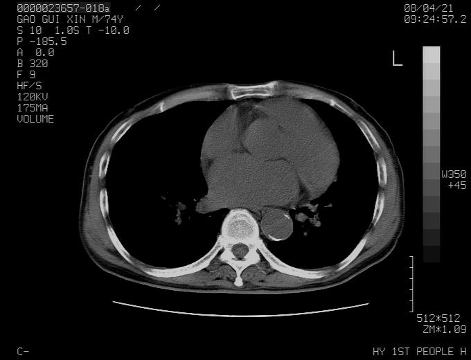

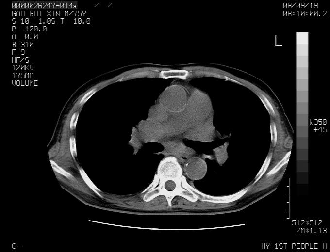

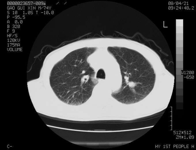

男性,75岁,临床表现为咳嗽今年4月21日和9月19日两次ct扫描。
以下为9月19日片
[img]/upload/forum/
作者: z456    时间: 2008-9-23 08:21
tb?
作者: jgyyfsk    时间: 2008-9-23 08:56
考虑左肺tb球,右上肺纤维性病灶。
作者: 老爱克斯    时间: 2008-9-23 13:28
增强片不全,看右上纵隔情况,看肺内病灶增强形态,左房左室明显增大。
作者: zsl6918    时间: 2008-9-23 13:58
典型的左肺上叶尖后段中心型肺癌并纵隔淋巴结转移,右肺陈旧性病变。
作者: duguo    时间: 2008-9-23 13:58
两肺上结核,纵隔淋巴结肿大,继续传增强照片
作者: zsl6918    时间: 2008-9-23 14:06
典型的左肺上叶尖后段中心型肺癌并纵隔淋巴结转移。右肺上叶陈旧性病灶。抓紧时间治疗吧。
作者: 宝天曼    时间: 2008-9-23 14:20
考虑左肺tb球,右上肺纤维性病灶。
作者: yangyudong333    时间: 2008-9-23 14:35
考虑双肺继发型肺结核并纵隔淋巴结肿大
作者: 358450m    时间: 2008-9-23 16:03
标题: 回复:ct15834:m75y,左上肺病灶,请讨论性质
以下是引用jgyyfsk在2008-9-23 0:56:00的发言:[br]考虑左肺tb球,右上肺纤维性病灶。
作者: 随光逐影    时间: 2008-9-23 16:23
1)考虑左肺上叶尖段周围型肺癌并纵隔淋巴结转移。2)右肺上叶继发性肺结核。3)左心增大;建议行心脏超声检查。4)冠状动脉及主动脉钙化。
作者: mmchlj    时间: 2008-9-23 16:38
作者: 胡    时间: 2008-9-23 16:44
左肺上叶占位性病变
作者: 代课学生    时间: 2008-9-23 17:53
两次ct比较,左上肺结节有所增大,增强片不全,纵隔有肿大的淋巴结,左上周围型肺癌不能排除。
作者: zjzjr    时间: 2008-9-23 18:06
左上肺周围型肺癌伴纵隔淋巴结转移,右上肺继发型肺结核.心脏增大.
作者: 学生{晓明}    时间: 2008-9-23 18:20
增强片不全:
    1,右肺上叶条索影  ——结核
    2,左肺上叶类圆形病灶不除外肺癌 (请结合解病史及临床表现)
    3,纵隔淋巴结增大
作者: 深泽交通    时间: 2008-9-23 18:22
双肺尖tb灶;双肺轻度纤维化伴气肿;左心房左心室扩张,考虑左心功能不全
作者: 学生{晓明}    时间: 2008-9-23 18:24
作者: 黑白光影    时间: 2008-9-23 18:29
1)右肺上叶继发性肺结核。2)考虑左肺上叶尖段周围型肺癌并纵隔淋巴结转移。
作者: liyf    时间: 2008-9-23 18:34
双上肺结核;未除外左上肺癌可能。胸主动脉及冠状动脉硬化。
作者: WYD2008    时间: 2008-9-23 19:12
1.左肺上叶cancer,纵隔淋巴结转移.2.双肺陈旧继发型肺结核.3.双肺间质改变.
作者: jiangjing    时间: 2008-9-23 19:23
左肺上叶肺癌并纵隔淋巴结转移。右肺上叶陈旧性病灶.左房左室明显增大
作者: qiushi    时间: 2008-9-23 19:59
作者: jinguoji    时间: 2008-9-23 22:16
以下是引用黑白光影在2008-9-23 10:29:00的发言:[br]1)右肺上叶继发性肺结核。2)考虑左肺上叶尖段周围型肺癌并纵隔淋巴结转移。
作者: liaizhi    时间: 2008-9-23 22:21
左上肺病灶明显增大,纵隔淋巴结增多。考虑左上肺癌并淋巴结转移可能性大。左房室扩大。
作者: 卜一    时间: 2008-9-24 00:30
左肺上叶尖后段中心型肺癌并纵隔淋巴结转移。支持!
作者: 沉默是金    时间: 2008-9-24 01:26
以下是引用zjzjr在2008-9-23 10:06:00的发言:[br]左上肺周围型肺癌伴纵隔淋巴结转移,右上肺继发型肺结核.心脏增大.
作者: 杀毒软件    时间: 2008-9-24 02:24
以下是引用yangyudong333在2008-9-23 6:35:00的发言:[br]考虑双肺继发型肺结核并纵隔淋巴结肿大
作者: arven    时间: 2008-9-24 02:30
以下是引用宝天曼在2008-9-23 6:20:00的发言:[br]考虑左肺tb球,右上肺纤维性病灶。  [br]   [br]
作者: xulianj    时间: 2008-9-24 05:01
作者: zsl6918    时间: 2008-9-24 06:21
不除意外应该是鳞癌!!!!
作者: dsl555    时间: 2008-9-24 06:31
以下是引用duguo在2008-9-23 5:58:00的发言:[br]两肺上结核,纵隔淋巴结肿大,继续传增强照片
作者: 拾荒者    时间: 2008-9-24 07:14
两次ct比较,左上肺结节有所增大,增强片不全,纵隔有肿大的淋巴结,左上周围型肺癌并淋巴结转移可能。左房、室增大,建议结合超声检查。
