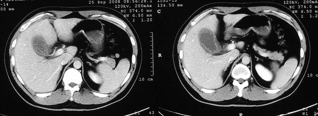

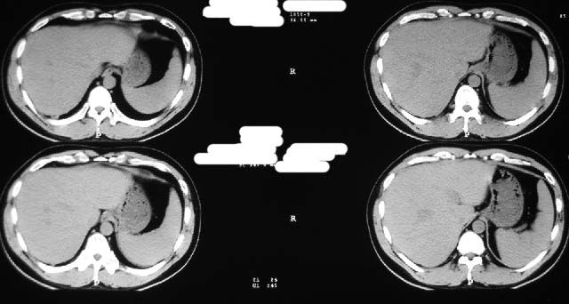

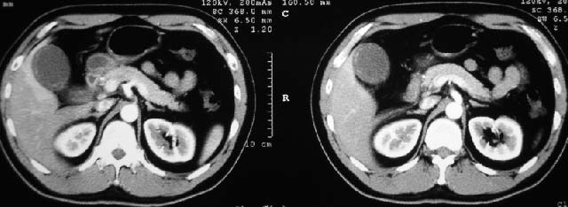

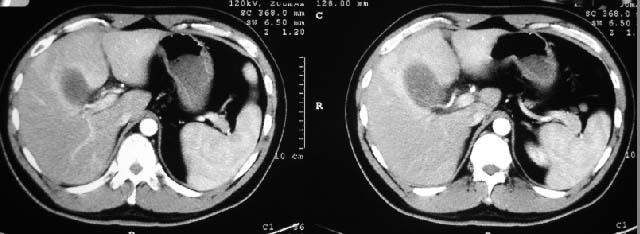

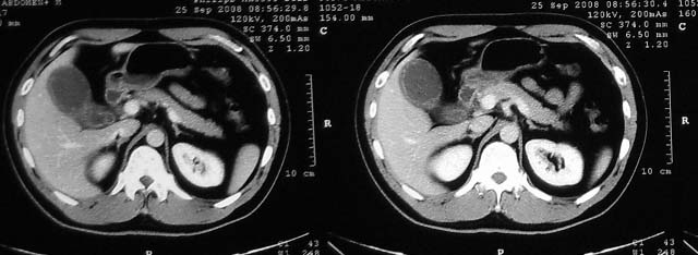

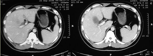

男,33岁,因为上腹部疼痛来就诊,b超检查示有胆结石和胆囊炎,另外就是提示肝左叶有一直径为15mm的血管瘤,今日行ct检查,动脉期见肝左叶胆囊附近的部分肝实质明显强化且边界清楚,静脉期则与正常肝组织强化一致,其余肝实质未见异常,本人考虑为:1、胆囊炎所致的局部肝组织炎性充血?2、肝左叶是否有动静脉瘘?是否还有其他的诊断,请大家发表高见。

此为典型的异常灌注表现.

平扫无异常,增强时胆囊周围肝实质(第v段)见楔形均匀的密度增高影(强化影),此应为异常灌注导致。
