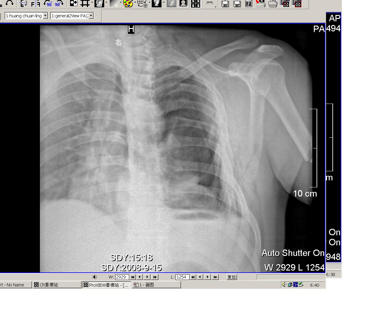

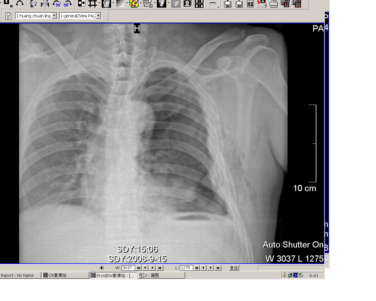

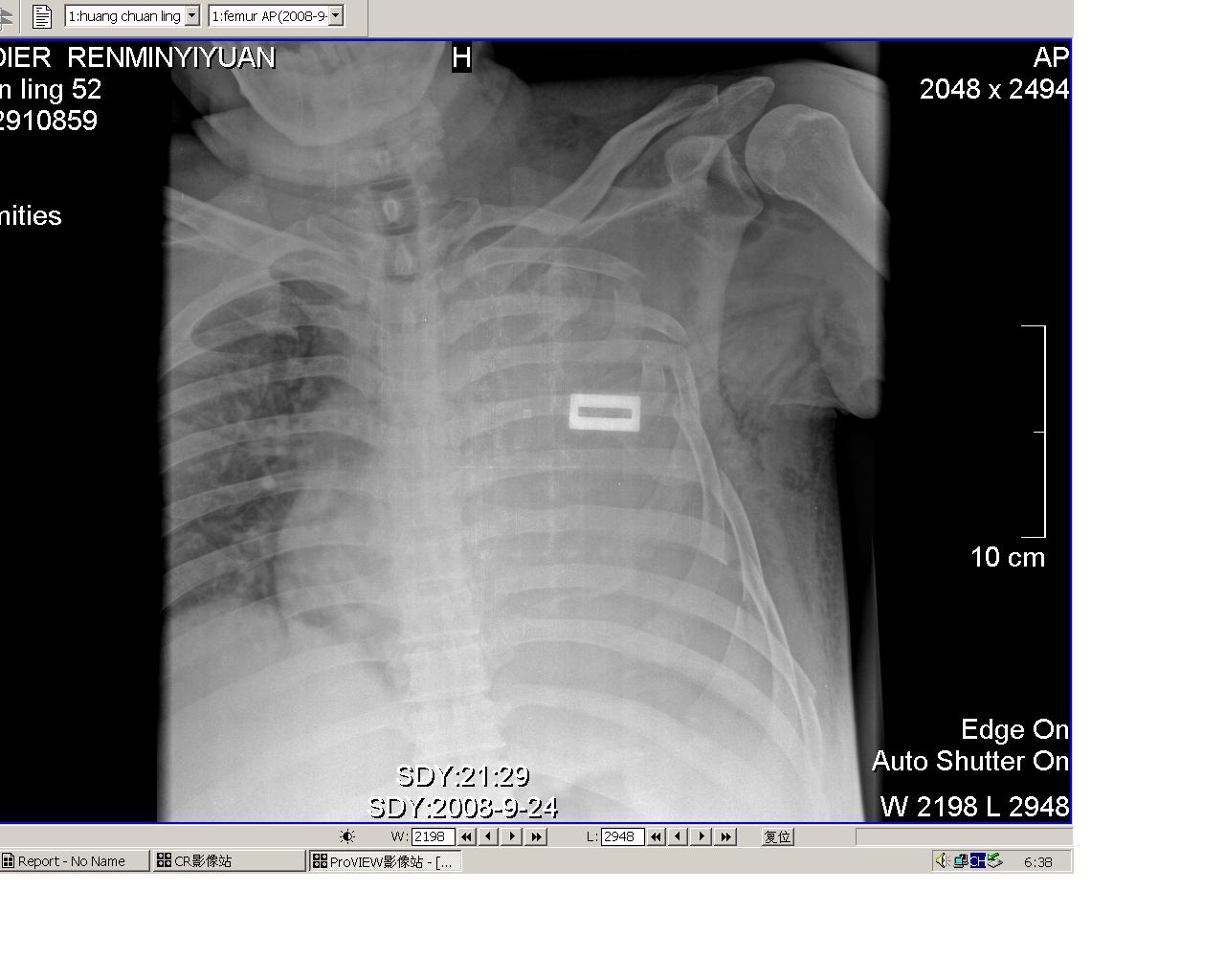

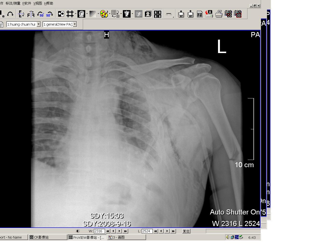

病人 男 55 岁。
病史:病人因车祸伤来诊,当时来左胸多发肋骨骨折并气胸,左肱骨干骨折。闭式引流,拔管后,状况一直很好,昨天下午病人来b超室定位抽液约500毫升,回病房后一直感觉不舒服,说话气急。听诊左肺呼吸音消失,晚上约9点多钟查床头胸片,我把前后的片子发上来,请大家帮我分析一下。
前两张是初诊时拍的卧位,不认配合不好,拍的不太清,第三张是中间一次床头片,最后两张是我昨晚拍的床头半卧位片。随后查床头b超积液不太多但范围较广。
最后两张床头下啥诊断,左膈肌,心影及左肺纹理均不显示,考虑?
今天上午病人又查了床头b超,b超主任说积液不多但范围较广从第三肋骨向下,临床抽积液约100毫升,单单积液就会呈现最后两张床头片的那种表现吗?是否可以考虑左肺不张,因病人临床一直没给做ct所以,一直无法知道具体原因,大家帮我分析一下。
要知道病人症状拔管后一直很好,在门诊b超定位抽液后才不好的,难道会短时间出现大量积液吗?
病人来后一直不不敢咳嗽,有没有肺不张可能。
最后两次床头b超左侧积液不是很多,难道会呈现最后那两张床头片的表现吗?肺纹理,心影及膈肌均不显示。
是否有外伤性膈疝的可能。

作者: 余辉    时间: 2008-9-26 20:40
大量胸腔积液
作者: yuhongjun    时间: 2008-9-26 22:21
左侧2345肋骨骨折,左侧胸腔大量积液。
作者: x-man    时间: 2008-9-27 00:02
左侧多发肋骨骨折伴胸腔大量血气胸.
作者: 王立前    时间: 2008-9-27 00:19
2134567肋骨骨折
作者: yangxiuyi    时间: 2008-9-27 00:36
最后的结果是那样啊  ct做没啊
作者: jiangjing    时间: 2008-9-27 00:53
大量胸腔积液

作者: 眼睛    时间: 2008-9-27 01:14
左侧多发肋骨骨折伴胸腔大量血气胸!病情
作者: dyqct    时间: 2008-9-27 01:43
考虑:1、左侧2345肋骨骨折。
      2、左侧胸腔大量积液。
      3、左侧创伤性湿肺,建议ct进一步检查。

作者: 医中人    时间: 2008-9-27 02:41
zhichi
作者: 黑白光影    时间: 2008-9-27 03:29
左侧胸廓多发性肋骨骨折并皮下气肿,左胸廓大量胸腔积积。
    患者抽液后出现不良症状可能与抽液有关。
    一次抽液过快、过多抽液可使胸腔压力骤降,发生肺水肿或循环障碍。此种由抽胸液后迅速产生的肺复张后肺水肿,表现为剧咳、气促、咳大量泡沫状痰,双肺满布浊湿啰音,pao2下降,x线显示肺水肿征。应立即吸氧,酌情应用糖皮质激素及利尿剂,控制入水量,严密监测病情与酸碱平衡。抽液时若发生表现为头晕、冷汗、心悸、面色苍白、脉细、四肢发凉的“胸膜反应”时,应立即停止抽液,使患者平卧,必要时皮下注射0.1%肾上腺素0.5ml,密切观察病情,注意血压,防止休克。一般情况下,抽胸液后,没必要向胸腔内注入药物。
作者: 影像之路    时间: 2008-9-27 04:43
左侧肋骨多发骨折,左侧胸腔积液,但量多少不好确定,要是卧位的话也可以游离的,最好来个立位。
作者: jinguoji    时间: 2008-9-27 04:50
1、左侧2345肋骨骨折。
2、左侧胸腔大量积液。
3、左肱骨干骨折。
作者: zy_zj    时间: 2008-9-27 04:54
肺不张不成立:左侧占位效应,纵隔右移
作者: 同    时间: 2008-9-27 05:04

作者: DD82    时间: 2008-9-27 06:43
标题: 回复:x4866:胸部创伤各位高手给帮忙看看片。
[quote]以下是引用liuliukui在2008-9-26 17:56:00的发言:[br]都多少天了,创伤性湿肺的诊断成立吗?
    有同感,创伤性湿肺多于48小时内吸收,若超过48小时,应考虑并发肺部感染。该患者有没有ards的可能,望追踪观察。

作者: hl001    时间: 2008-9-27 08:14
左侧2345678肋骨骨折,大量胸腔积液,创伤性湿肺,建议ct检查
作者: 随光逐影    时间: 2008-9-27 11:41
1)左侧多发性肋骨骨折(部分断端错位),左侧胸壁皮下积气。2)左侧大量胸腔积液。
建议:必要时行ct扫描检查。
作者: 西凡    时间: 2008-9-27 12:10
后两张胸片显示纵隔明显右移,左肋膈角消失,提示左侧大量胸腔积液。
建议ct检查。

左侧肺野一致性透光度减低,左膈肌 、心影被掩盖,而纵隔气管无明显移位。结合左侧肱骨、多发肋骨骨折及超声积液不多。考虑:左侧创伤性湿肺
作者: qsbaomingcheng    时间: 2008-9-27 21:15
1)左侧多发性肋骨骨折(部分断端错位),左侧皮下气肿。2)左侧大量胸腔积液。
建议:必要时行ct扫描检查。

作者: qyfsk    时间: 2008-9-28 00:27
左侧多发肋骨骨折伴左侧血气胸。我不认为病人后来有肺不张,因前后比较病人心影移位并不明显,而且b超提示积液量不多。我发现你的后两张片子患者身上有铁圈,应该是固定带。致使肋骨移位比前明显。病人临床表现及片子所示是否与其有关。别的无法解释。只有做ct明确诊断。
作者: zhanggenliang    时间: 2008-9-28 04:52
左侧多发肋骨骨折,血气胸,前两个片子骨折不明显,后两个太明显,证明骨折断段有移位,因此造成大量胸腔积血

作者: 谨言慎行    时间: 2008-9-28 05:53
单就x线表现像大量胸腔积液,但b超不支持,从时间上考虑也不对。我们不能完全解读x线影像或是受限度。情况允许可查ct

作者: zhangkening    时间: 2008-9-29 04:33
做一下ct排除支气管断裂.
作者: YRJ0513    时间: 2008-9-30 07:04
此病人首先应考虑大量胸腔积液,但是b 超不支持,从病理推理要想到一侧性复张性肺水肿可能.肺不张基本可以排除.做个ct就可以明了,这种病人我以前见过,开始以为是大量胸腔积液,可临床医生抽不出液体来,做了ct问题就明了了.复张性肺水肿.

作者: ransetixy    时间: 2008-10-8 22:51
多发肋骨骨折;考虑;左侧胸腔积液左肺不张,必要时ct检查
