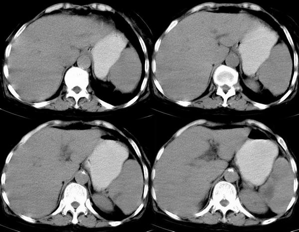

女,65y,右上腹胀痛。

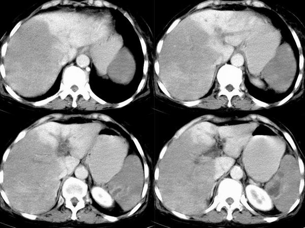

肝内外胆管扩张,肝门部见峰窝状影,注射造影剂后边缘环状强化,其周旁见大片肝血管灌注异常。胆囊增大,壁增厚,且毛糙。胰管轻扩张。脾脏多发低密灶,呈渐进性强化。右肾囊肿。
综合上述,考虑胆系恶性肿瘤,以肝门部胆管癌可能性大,要除外的是胆囊炎、胆管炎继发肝脓肿,但临床不支持。
脾脏血管瘤,右肾囊肿。

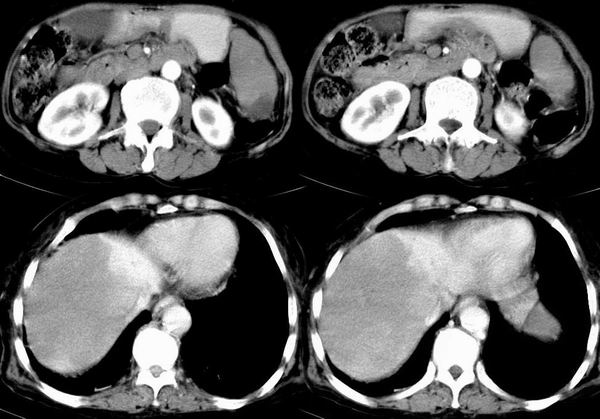

好象不是仅是简单的灌注异常,动脉期肝右叶内见迂曲小血管影,肿瘤血管?肠系膜上动脉见充盈缺损影,肝右叶占位?胆系轻度扩张;脾脏转移瘤?。或者全为淋巴瘤?

平扫肝脏右叶可见一等密度肿快,轮廓不规则,密度较均匀,边界不清晰,肝门及门静脉向左移位。并可见多发肿大的淋巴结和脾脏多发类圆形的低密度病灶,胆囊略大,胆总官轻度扩张(凭感觉,无比例尺)
增强动脉期可见病灶多发异常血管网,且强化,仍然边界不清,十二指肠上动脉显示比清似乎有一支异常的迂曲血管,脾脏病灶似乎没有强化
静脉期肝脏病灶相对低密度,肿块边界清晰。门静脉左支受压变细显示不清。脾脏病灶周边轻度强化,边界清晰。图象太少,就分析到这吧。
综上考虑胆管细胞癌,脾脏及腹腔淋巴结转移。待除外原发性肝癌

肝脏右叶略显饱满,比例大致如常,平扫及动脉期未见明显异常密度影,门脉期右叶大片相对低密度影,边界清,形态不规则,延迟又与肝其他部分组织趋于一致。
门静脉中段似见充盈缺损,近段扩张。肝动脉扩张。

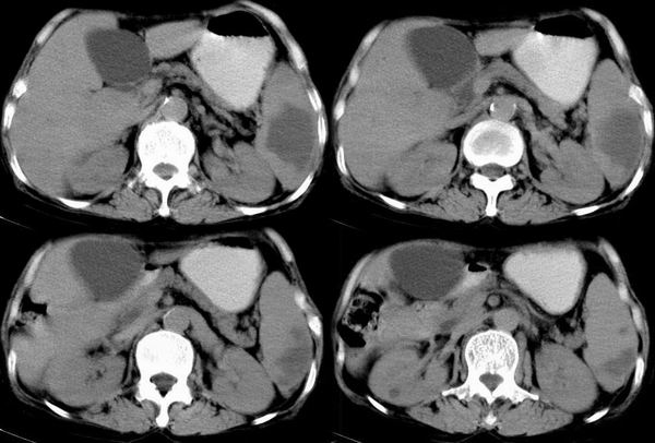

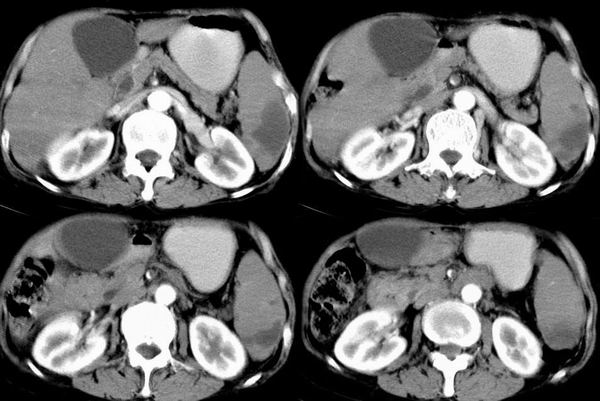

脾脏可见片状低密度影,大致以呈三角形为主,强化不明显。
胆囊增大,壁厚,胆囊内密度不均。
余未见明显异常。

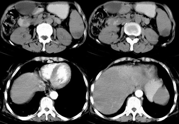

考虑为门静脉血栓形成伴肝脏及脾脏梗塞。
胆囊结石,慢性胆囊炎。
如果局部能薄扫可能效果要好些。

ct所见:肝内外胆管扩张,肝门部见峰窝状影,注射造影剂后边缘环状强化,其右侧叶示大片肝血管灌注异常(动脉期示多处增粗迂曲的小血管,门脉期低强化),门静脉强化显示不良。胆囊增大,壁增厚,且毛糙。胰管轻扩张。脾脏多发低密灶,呈渐进性强化,边缘强化明显。右肾囊肿。诊断:1、胆管占位(肝门区)并门静脉受侵 2、脾脏占位,考虑血管瘤 3、右侧肾脏囊肿 。 依据:肝脏右叶平扫及增强未见异常实质性占位,其内的迂曲血管可能是侧枝循环形成,肝脏的低强化主要是在门脉期,另见门脉显示不良使肝脏供血不足(因为肝脏的70%的血供来源于门脉),脾脏的强化方式支持血管瘤,但是,尚缺乏更多的延迟片资料。胆管的管壁环状增厚想到的还有原发性硬化性胆管炎:以肝内外的慢性纤维化狭窄和闭缩为特征,可呈不连续的散在分布,80%累及胆囊,胆管扩张较轻;脾脏的病变要想到脾脏血管肉瘤:有许多相似的ct表现,需要结合临床血象化验等,如果支持脾脏血管肉瘤的诊断,则门脉及胆管的改变可以统一解析,因为脾静脉通向门静脉并于经过肝门区,那样的话,门静脉表现的就是癌栓了。[emb14][emb14]

肝内胆系轻度扩张,肝外胆系扩张更明显{胰管,胆囊}胆总管我感觉未见明显扩张?[emb5]。肠系膜上动脉内有低密度影{ca?栓可能性}其它的我就不用多说了,因为战友们都分析得很好。起源以胆管ca可能大,我想脾的改变考虑是转移?[emb5]望战友多指教!谢谢!!!
作者: guzhongliangddd    时间: 2005-7-9 21:28
我纠正对脾及肝叶的改变,我首先考虑是梗塞{畅系膜上动脉栓引起。}
