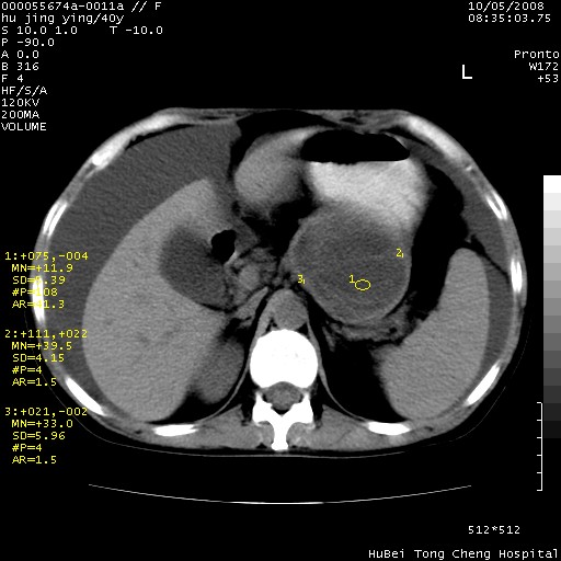

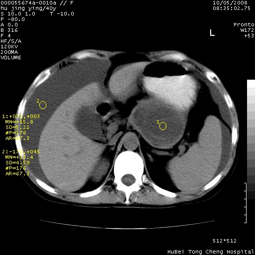

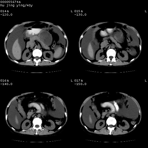

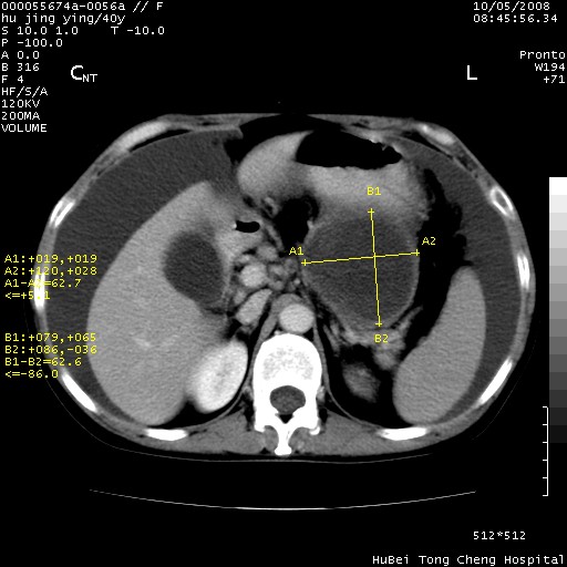

本院职工  女,40y。卵巢癌术后接近四年,腹部胀痛不适,伴上腹部包块1月余。患者于三年前因卵巢癌行手术治疗,术后经多个疗程化疗,身体恢复情况尚可。近1月余腹部胀痛不适,上腹部并可扪及一包块。
外院腹部彩超提示:1)上腹部囊性包块(转移癌可能)。2)大量腹水。
临床诊断:卵巢癌术后腹腔转移?
腹部及盆腔ct轴位平扫+增强扫描(层厚10mm,螺距1.0,重建间隔10mm),图像如下:

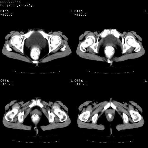

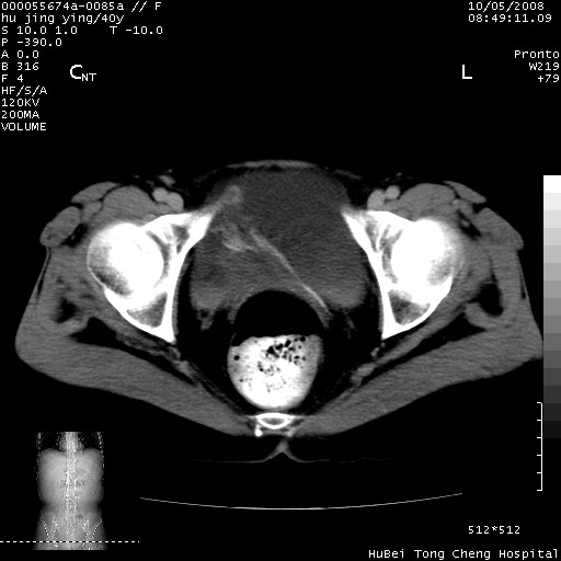

感兴趣的朋友请留意一下——下面两幅图片:左侧输尿管内造影剂进入膀胱腔瞬间的情况。

大量腹水,伴小网膜囊内积液,转移不除外。
作者: 余辉    时间: 2008-10-7 04:02
大量腹水,伴小网膜囊内积液,考虑为腹膜转移可能性大
作者: 李世军    时间: 2008-10-7 04:17
膀胱里有少量造影剂
作者: duguo    时间: 2008-10-7 04:18
卵巢癌腹膜转移,均为腹膜粟粒样转移伴大量积液.
作者: xulianj    时间: 2008-10-7 04:41
大量腹水,伴小网膜囊内积液,考虑为腹膜转移可能性大.

以下是引用余辉在2008-10-6 20:02:00的发言:[br]大量腹水,伴小网膜囊内积液,考虑为腹膜转移可能性大

支持临床诊断
作者: jiangldong1976    时间: 2008-10-7 05:52
大量腹水.
上腹囊实性包块,转移灶可能性大,不除外胰腺假性囊肿.
作者: zhw974247    时间: 2008-10-7 05:58
大量腹水,上腹囊实性包块,转移灶可能性大。
作者: 黑白光影    时间: 2008-10-7 06:02
1、支持临床诊断。moai!
2、想不到充盈的膀胱里输尿管的喷射功力有这么强劲。
作者: bmw011    时间: 2008-10-7 07:41
标题: 回复:ct16026:f,40y。卵巢癌术后接近四年,腹部胀痛不适伴
以下是引用zhw974247在2008-10-6 21:58:00的发言:[br]大量腹水,上腹囊实性包块,转移灶可能性大。
作者: liuyue    时间: 2008-10-7 07:49
作者: yangyudong333    时间: 2008-10-7 15:38
作者: zjzjr    时间: 2008-10-7 17:24
作者: dsl555    时间: 2008-10-8 02:35
作者: huqi8888    时间: 2008-10-8 04:18
