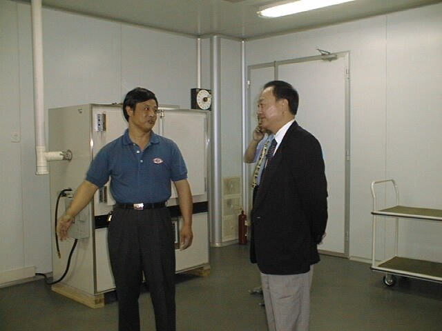

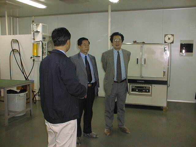

1、 加工区
管芯生产中使用原材料严格按标准进厂测试,数控精密加工管芯零部件,对进口轴承、靶盘、玻壳等进行配套加工,保证管芯装配精度。
2、 清洗区
对管芯零部件严格清洗工艺操作流程进行超声清洗,使用国外球管制造商的清洗工艺和配方,除去附在零部件金属和玻璃材料表面的杂质。为了保证将零部件可能残留的水分和微小杂质去掉,我们将清洗后的零部件进行抽真空烘干干燥, 烘干完成后将进行真空保存。
3、 除气区
通过清洗后的管芯零部件,将会送到除气区,除去零部件金属和玻璃材料内部的杂质,它是材料处理的关键区域。是保证能够生产出高品质管芯的重要环节。高效数控真空除气系统是按国外球管制造商成熟除气工艺和技术设计,是国内目前最先进球管材料真空除气设备。零部件内部的杂质在机器在电脑控制700-1300℃高温下蒸发排除体外,高效数控真空除气设备严格工艺流程操作使轴承、靶盘、铜套、镍片等零部件达到极高纯度,为提高管芯耐压打好基础。零部件除气完成后将进行真空保存。
4、 装配间
     这里是全封闭的净化区,在生产的过程中,为了保证质量,净化间是不允许非技术人员入内的。它是保证高品质管芯的关键区域。在这里阳极装配经过进口轴承与靶盘精密组装和严格的动平衡测试,保证旋转阳极在3000-10000转/分的高度稳定性;阴极装配经过灯丝定型和阴极架精密组装等工序,保证管芯符合灯丝特性参数设计指标和焦点质量。装配完成后的阳极和阴极将进行真空保存。

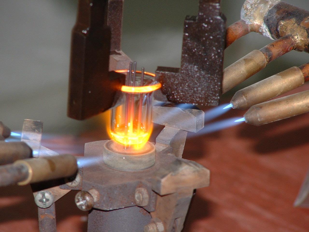

5、 封接区
     当阳极阴极装配后,被真空车送到封接工序,用可伐和玻璃将阳极与阴极在玻璃车床的高温火焰进行封接,这需要丰富玻璃加工经验和高超操作技巧,通过操作者熟练快捷动作,玻璃和金属与火的“锤炼”, 管芯的外观犹如一件艺术品展现在我们面前。
6、 排气区
     它是管芯真空处理的关键区域。是保证能够生产出高品质管芯的重要环节。超高球管真空排气系统是按国外球管制造商成熟排气工艺和技术设计,是国内目前最先进管芯真空除排气设备。当管芯送上排气台后,对管芯进行长时间的高温真空、烘烤等工序,与此同时对球管管芯真空度进行是时监控,使真空度不断提升至工艺要求的指标。 而这个指标对我们讲,仍然是不足够的,还经过物理排气化学排气和电子排气等特殊工艺处理,真空度可达到10–8 pa。完成以上工序后,将管芯封口与排气台分离,排气工作已基本结束。
7、 测试区
     为了检测管芯的质量,我们将它送到高压老练检测间通过加高压和控制信号来来进行质量检测。我们用此管芯正常工作极限高20%的标准来测试管芯,看管芯是否能够满足此要求。当这些要求都被满足后,那么一个新的质量有保障的管芯的高压老练测试就此完毕。若这些要求未被满足,则寻找出原因,进行修复,甚至将管芯重新拆开再重新组装生产,以便满足上述标准。我们不光对管芯进行耐压测试,同时还要对管芯的灯丝工作能力和焦点进行检测。在这里所做的一切,都只有一个目的,那就是保证这里生产的每一支球管管芯质量都是优质的。
8、 仓储区
球管管芯检测完毕后,将送到仓储区进行包装存放,管芯封装为球管后交付客户
