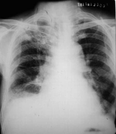

m/79y,端坐呼吸,紫绀。
这张平片应该如何分析?

右侧胸廓畸形,变小,横膈抬高。右上肺野见纤维增殖、钙化灶混杂。横裂抬高。右下肺野见条索状、片絮状影,周侧膈面模糊。左肺代偿性肺气肿。心影增大,主动脉迂曲增宽,两肺动脉增浓。
综合上述首先考虑肺心病,右侧肺水肿待排。
右上肺结核,以纤维增殖、钙化灶混杂。
作者: lushijun    时间: 2005-7-12 06:45
1、右上肺结核纤维化     2、肺下积液

以下是引用wskgmmyvtkd在2005-7-11 22:29:56的发言:[br]右侧胸廓畸形,变小,横膈抬高。右上肺野见纤维增殖、钙化灶混杂。横裂抬高。右下肺野见条索状、片絮状影,周侧膈面模糊。左肺代偿性肺气肿。心影增大,主动脉迂曲增宽,两肺动脉增浓。[br]综合上述首先考虑肺心病,右侧肺水肿待排。[br]右上肺结核,以纤维增殖、钙化灶混杂。
另右膈升高,膈面模糊伴斑片影,不能排除肺底肺炎或膈下脓疡

右隔面尚可见!

1.两上肺陈旧性肺结核。
2.两下肺普通炎性感染。
作者: cyy136    时间: 2005-7-12 23:04
右下肺炎症感染,慢支肺气肿,肺心病,右上肺陈旧性结核.

侧胸廓畸形,变小,横膈抬高。右上肺野见纤维增殖、钙化灶混杂。横裂抬高。右下肺及左中下肺野家网条、片絮状影,以右下肺为甚野,膈面模糊。左肺代偿性肺气肿。双肺门影浓密,右下肺动脉增粗,心影增大,主动脉迂曲增宽。考虑1慢支炎肺气肿肺心病[肺间质纤维化]伴感染。2右上肺结核[以纤维钙化作为主]
3结合心电图了解有无心功不全[片上可见左心室增大,肺心病时此征可提示心衰]。

心衰所致肺水肿。

心衰所致肺水肿[emb6]

右上见条片状密度增高影,右水平裂增宽显示,右下肺片状阴影,右膈明显抬高,左心膈角不清晰,心影稍增大。
考虑1:右上3型肺结核伴右下肺感染、右下肺底积液可能。2:心脏病变待查。[emb12][emb5]

1:右上肺结核,右下肺感染、右下肺底积液可能。2:心脏病变待查

报肺心病是否勉强,有点\"跟临床跑\"吧

右下肺炎症感染(待除外肺水肿),慢支肺气肿,肺心病,右上肺陈旧性结核,肺底积液?

肺心病
