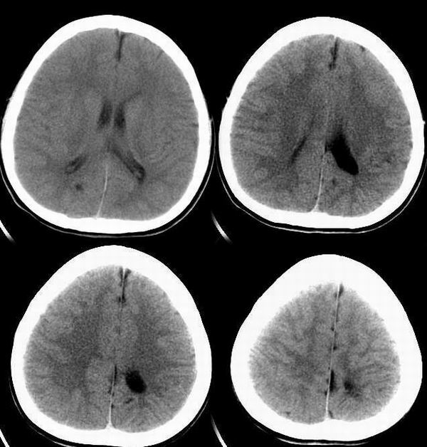

女  13岁 四肢抽搐来诊,以前有癫痫病史.

病变得ct值?
作者: sgl163    时间: 2005-7-13 22:38
考虑脂肪瘤。
作者: l00llg    时间: 2005-7-13 23:21
标题: 回复:ct1565:头部病变,可惜没增强患者走了.
ct值同脑脊液一样.
作者: ydyuan1986    时间: 2005-7-13 23:27
软化灶,脑穿通畸形。
作者: 悬壶济世    时间: 2005-7-13 23:41
先天颅脑发育畸形,脑裂畸形并灰质移位?
作者: tsxhfsk    时间: 2005-7-14 00:11
考虑;先天畸形,能否给ci值
作者: jiangjing    时间: 2005-7-14 00:23
左侧顶叶[半卵圆中心区后部]斑片囊样低密影,密度域闹市相当,且与左侧闹市相通,左侧脑室扩大,左侧纵裂池增大,考虑脑穿通畸形。
作者: jiajie    时间: 2005-7-14 02:11
多发囊性及小点状灶,考虑脑囊虫病。
作者: 牟言科    时间: 2005-7-14 03:17
ct所见:左侧顶叶示斑片状低密度区,邻近脑沟脑裂增宽,局部示斑点状钙化灶,同侧脑室扩大,似与顶叶之病灶相通。诊断:左侧脑软化灶,符合脑穿通畸形,建议增强扫描。由于病灶周围示钙化灶,应该想到脑血管畸形的可能。[emb14][emb14]
http://ourct.vip.533.net/
作者: xhsmx    时间: 2005-7-14 03:30
脑穿通畸形!
作者: 不解    时间: 2005-7-14 05:55
考虑胼胝体发育不良合并左侧脂肪瘤。
作者: chengwei    时间: 2005-7-14 19:17
蛛网膜囊肿
作者: 好大夫    时间: 2005-7-15 01:41
脑穿通畸形可能性大。有小点状钙化,考虑有脑囊虫![emb14][emb14]。
作者: 1303171    时间: 2005-7-15 04:38
先天性脑发育畸形[emb26]
作者: wlpzyk    时间: 2005-7-15 18:16
蛛网膜囊肿,因为从顶区层面可见局部脑沟增宽。
作者: only    时间: 2005-7-15 22:13
脑裂畸形,最后一层可见小点状高密度影,是否考虑动静脉畸形呀?
作者: DDD-WAWJ-1151    时间: 2005-7-16 01:36
支持血管畸形
作者: ycbabc    时间: 2005-7-16 03:46
b病变位于脑室内考虑蛛网膜囊肿
作者: haogandian    时间: 2005-7-16 18:19
脂肪瘤(脂肪瘤内也可见钙化)
作者: 粒肥    时间: 2005-7-16 19:45
左脑软化灶伴串通畸形  右枕叶也有一个软化灶
