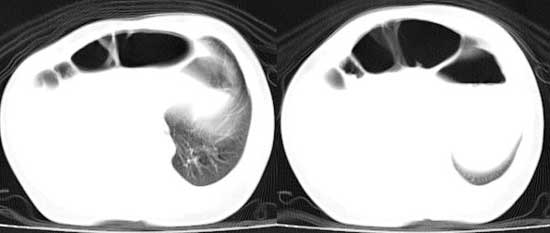

新生儿2天 出生后呼吸困难 发绀 临床拟新生儿吸入性肺炎 拍胸片 发现右隔面抬高.后行ct.

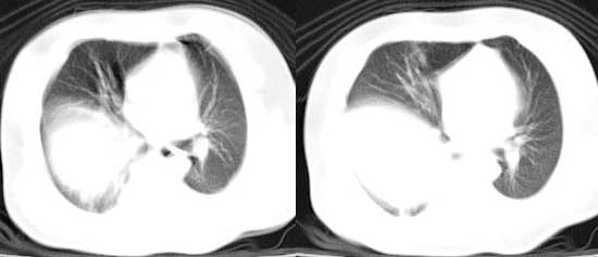

补充肺窗:

作者: 悬壶济世 时间: 2005-7-13 17:57
右膈及肝升高,间位结肠,双肺情况建议上传肺窗。
作者: tsxhfsk 时间: 2005-7-13 23:55
膈及肝升高,双肺情况建议上传肺窗、胸片
作者: cyr 时间: 2005-7-14 00:55
右膈膨出.
作者: jiajie 时间: 2005-7-14 01:53
右侧胸腔饱满,右侧腹腔相对塌陷。
考虑右侧膈疝,部分肝脏疝入胸腔。
作者: jiangjing 时间: 2005-7-14 05:49
支持右侧膈疝。
作者: 不解 时间: 2005-7-14 05:58
右膈膨升,间位结肠
作者: CTqiu 时间: 2005-7-14 08:31
正常,新生儿的腹部可能有许多胀气的。
而且应该要重建一下。
作者: caihe 时间: 2005-7-14 15:40
认为右膈疝可能性小,膈膨升可能性大,假如右膈疝,右侧胸腔一点积液都没有,这是很少见的,请楼主胸透,是否有膈肌矛盾。
作者: fxt2347 时间: 2005-7-14 19:39
作者: 悬壶济世 时间: 2005-7-14 20:12
是否有腹部平片,看看腹部情况。
作者: jiangjing 时间: 2005-7-15 00:16
新生儿2天 出生后呼吸困难 发绀 临床拟新生儿吸入性肺炎 拍胸片 发现右隔面抬高.后行ct。才ct见右侧肝膈影升高,顶部较光滑,结合病史考虑1右侧膈膨出[病因不明,先天发育异常可能是一个主要因素,左侧多见右侧少见,往往只涉及部分膈面][一般无症状,在新生儿中,横膈膨出和纵隔移位可以产生呼吸困难和心血管功能障碍]。2膈疝。3膈麻痹。
作者: duguo 时间: 2005-7-15 13:56
膈膨升机会多一些,肺部未见明显发育异常。
作者: chengwei 时间: 2005-7-15 18:22
膈膨升,间位结肠肠梗阻
作者: lisihao 时间: 2005-7-15 21:43
有没有先天巨结肠
作者: 丘医生 时间: 2005-7-16 00:24
右侧膈疝。[emb6]
作者: DDD-WAWJ-1151 时间: 2005-7-16 01:28
各位战友的分析正确;但有一点,右肺下叶支气管分叉以后,下一级分枝未被显示,右肺下叶肺组织显示不足,该部胸廓被腹腔疝入的组织所占据,此点支持楼主所说的右肺下叶肺组织先天发育缺陷。
作者: ycbabc 时间: 2005-7-16 03:37
间位结肠扩张,腹腔内压力升高,均位于右侧导致膈彭出,纵隔右移 说明右肺发育良好
作者: lushijun 时间: 2005-7-16 14:29
[emb6]9楼意见
作者: xjw755499 时间: 2005-7-17 23:18
膈膨升,间位结肠。
作者: shibing 时间: 2015-5-24 10:30
右膈膨升,间位结肠
