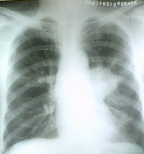

男。70岁。
06.3.24 胸膜炎复查胸片
诊断为肺气肿
06.6.27咳嗽咳痰2周。
诊断还是肺气肿
06.9.21发热咳嗽2天。
诊断左肺门占位。建议ct。ct诊断为肺ca。(我这里没有片子)
06.11.28复查
07.1.7咳嗽,呼吸困难,床边胸片。
07.2.25再次因咳嗽拍片复查
07.4.28
07.6.30
07.7.27
07.9.1
07.10.10

第一张片就应考虑中心型肺癌可能性大。

第一片就很明显了,3个月后还肺气肿就错大乎了。引起了纠纷吗?

这个病人第一次和第二次不是我看的,直到第三次我才看到片子。找出以前的片子一看,和大家的感觉一样,第一次肿块就已经很明显了。之所以误诊,我也不知道究竟是什么原因(我同事工作12年了,也算是老医生了,可能主要还是太马虎了吧。)发上来就是想提醒大家特别是新手们,象这样看上去很简单的片子,一定要仔细,漏诊实在是不应该的。好在病人家属只是提出疑问并没有深究。但教训还是很深刻的。

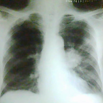

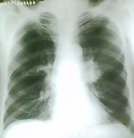

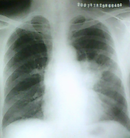

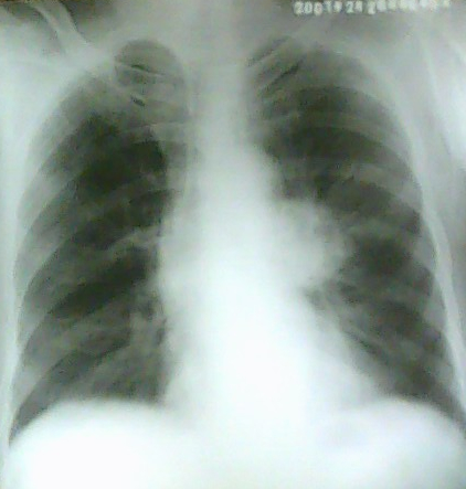

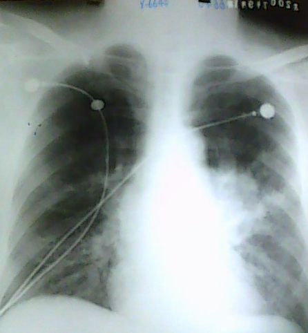

左肺门区确实有一块影,大家都倾向于中央型肺癌。图片只有胸部正位片,没有左侧位及ct片。在这里提出几个疑点:1.中央型肺癌的三阻佂?2.肿块的变化:06.3,06.6到06.9肿块主要是密度增高、增浓,而只有稍稍变大。06.9到07.2肿块变化不大。而从07.2到07.4肿块突然增大,密度增高、增浓。而以后的片子块影却有所缩小、局部密度减低。3.病人有一年半的时间,症状只有咳漱。 这个人我们建议支纤镜检查。我们有过这样的病例:左肺门肿块考虑肺癌作介入治疗,术前我们要求作支纤镜,结果为霉菌性肺炎。病人术后一直安康。第一次没看出病灶却也马虎,但一口説是肺癌,我认为欠妥。
