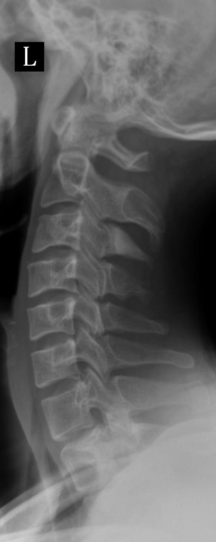

病人来颈椎酸痛来做检查,后发现棘突密度增高。

c3棘突密度增高,增生?

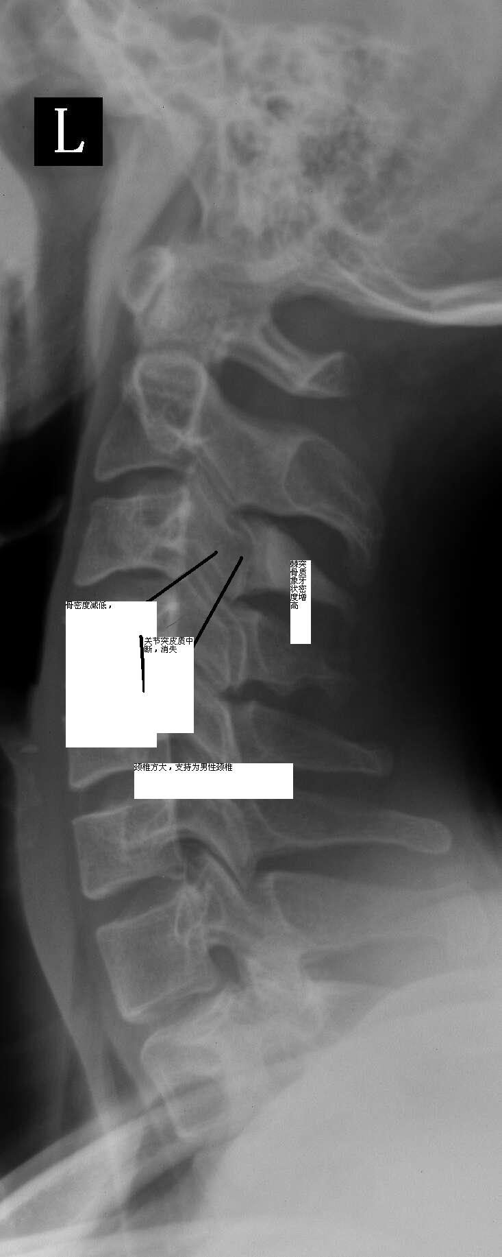

c3棘突密度增高,椎板有骨质破坏,考虑转移瘤可能性大,建议进一步检查。首先检查前列腺。另外病史太简单。[img][/img]

考虑-----骨岛或局限性骨硬化----意义不大

成骨性转移瘤?建议行进一步检查。

考虑:变异可能性大。

病史不多,瞎自揣摩试试:
从颈椎没有明显的退行性改变来看,病人年龄估计不会超过40,我估计35岁以下;所以啊,估计转移性肿瘤的可能性不大,更何况不知是男是女,就更谈不上要检查前列腺还是卵巢了.其次,转移性肿瘤不转移椎体,转移棘突的就更不常见了.
年轻人,颈椎棘突的单纯性硬化只能猜猜看了:1\\骨样骨瘤,不知能不能做个ct\\mri找找瘤巢,还不知是不是有明显的疼痛,特别是夜间痛;2\\可能就是一单纯的没有临床意义的骨质硬化性改变,如骨岛,大块状内生骨瘤等等吧,我也不知,但要我下报告,估计是不会想到转移瘤的

变异

确实,此例没有首诊转移的依据的。

看问题是陈旧性骨损伤所致,局部骨硬化可见骨质外形变小,2、3、4棘突损伤后反应性骨质增生

骨样骨瘤
作者: ysq1221 时间: 2008-10-21 00:22
患者男性,30岁左右,ct检查棘突及临近部椎板局限性密度增高,边缘清晰锐利,未见骨膜反应。

支持考虑-----骨岛或局限性骨硬化----意义不大 必要时ct
作者: zhanggenliang 时间: 2008-10-29 05:26
不知张主任怎么看出患者是男的,是看椎体宽大吗?这一例本就特殊,就考虑转移瘤吧
