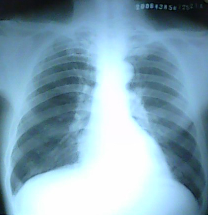

男。57岁。咳嗽咳痰4个月,咳鲜血数口,伴胸痛,无发热盗汗。
07.10.30
08.3.5症状同前

作者: bmw011 时间: 2008-10-20 09:04
左肺门浓密
作者: yuhongjun 时间: 2008-10-20 14:12
标题: 1
胸片未见明显异常,不放心做ct 除外占位。
[本贴已被 yuhongjun 于 2008-10-21 6:30:33 修改过]
作者: 553721962 时间: 2008-10-20 17:08
病变在肺尖
作者: PANPAN 时间: 2008-10-20 17:36
右肺门及右肺野可见多个结节影,考虑转移性病变
作者: 王2008 时间: 2008-10-20 18:09
右上纵隔似有向肺内突出影,考虑胸内甲状腺病变。
作者: haha215315 时间: 2008-10-20 18:59
右肺锁骨下区内带空洞形成。
作者: 谨言慎行 时间: 2008-10-20 23:07
考虑右上周围型肺癌右肺转移
作者: zxczxc 时间: 2008-10-20 23:38
图像质量欠佳。
作者: 杀毒软件 时间: 2008-10-21 01:15
左肺门边缘毛糙-------中心型肺癌可能------ct明确
作者: 358450m 时间: 2008-10-21 04:00
标题: 回复:x4950:教训:再发一个没有侧位漏掉的病例(胸片)
以下是引用bmw011在2008-10-20 1:04:00的发言:[br]左肺门浓密
作者: zhaoyucheng 时间: 2008-10-21 06:29
左肺门浓密,右肺野可见多个结节影,考虑:肺ca并肺内转移。
作者: zsl6918 时间: 2008-10-21 07:23
左肺下叶有段性不张,考虑肺癌

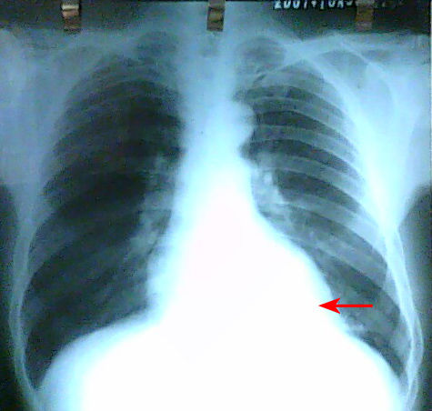

作者: xffszh008 时间: 2008-10-23 05:43
以下是引用zsl6918在2008-10-20 23:23:00的发言:[br]左肺下叶有段性不张,考虑肺癌
有道理。病灶在箭头所指位置。这个病号如果当时拍了侧位的话或者透视一下的话,应该是不会漏掉的。因为第二次检查时症状还是很明显,所以建议做了ct。ct报的是左下肺癌。(因为我们医院没有ct,当时也没有相机,所以没有ct片,还请大家见谅)。两次都是我没上班遇到的,但是我不知道我遇到会不会漏掉,以我的习惯我至少是要透视一下的。所以再次提醒大家阅片一定要仔细,必要的时候一定要透视或者加照侧位片。
作者: dyqct 时间: 2008-10-25 22:30
首先应该照个侧位呀!
作者: wy232326 时间: 2008-10-28 23:35
学习了 小心一点 勤快一点 认真一点 是没坏处的
作者: 学医者 时间: 2008-10-29 00:18
看不太清晰,做个ct看看把
作者: zhanggenliang 时间: 2008-10-29 04:15
学习了。假如是我遇到了,一定会误诊
作者: jw-830 时间: 2008-11-4 02:57
右肺上也可见一类圆形影 ,图像质量欠佳考虑1、结核2、周围型肺癌不除外建议ct检查
作者: shibing 时间: 2014-4-8 08:02
ct明确
作者: xpouyang 时间: 2014-4-10 10:11
我们影像医师要尊重(是重视而不是谜信)临床症状,很大程度上,临床症状与影像改变是成因果关系的,如果当影像表现与临床症状出入很大时,要先从我们自身找问题。
