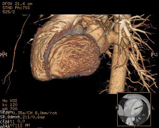

心脏不是专门的心脏软件做的,明天发一张专门用心脏软件做的图。[em1][em1]

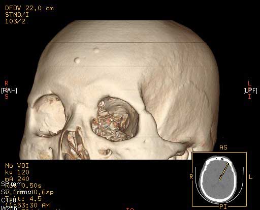

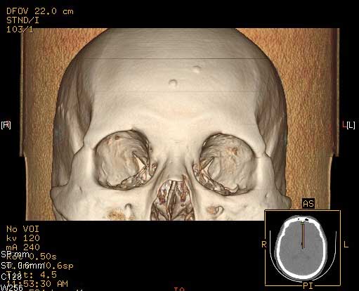

ge的排螺旋ct做的吧,说句实话ssd忠看不忠用啊.
心脏看不清,不知是否有问题啊
额骨骨瘤,对吗

我也觉得不应出现阶梯状伪影,我已经用0。625重建的了,但有个问题是为了和om线对准,打了角度,只能用轴扫,我觉得是否是这个原因。

用轴扫做三维重建,这是不可能的!!虽然我们医院没有多层ct,但是我们看了许多这方面资料,在雷老师他们医院也学习了许多这方面知识。不管是16层还是64层都必须用螺旋扫描的数据做三维重建,因为这才是容积数据。上述图像出现阶梯状伪影,是因为病人略动了一下。
作者: hong630104 时间: 2005-7-29 20:31
[em9][em9]非常对不起,是我弄错了,我又在机子上看了下原始数据,我把另一个人的参数当成是这个了。业务不精,惭愧。

轴扫的图像也能做重建,我们在急诊中有时骨折显示不清,就用轴扫图像进行重建,虽然图像质量明显不如螺旋扫描,阶梯状伪影较大。但是也比单纯看轴位图像好。个人经验,仅供参考,大家可以一试。
作者: hong630104 时间: 2005-8-3 04:43
是的,轴扫也能做,我今天在机子上试了一下。可以用0。625mm重建

[emb6]我们头颅扫描也是轴位的,如果做头颅cta的时候我们会改成螺旋扫描,是连续的容积成像,如果用1mm层厚再重叠1mm重建的话,3dct效果很不错。而轴位扫描是断层图像,会丢失信息,楼主发的vr重建不可能有如此好的效果。请指正

这个真的中看不中用,对ct诊断没有多大的帮助。一般实用的是mpr cpr,三位重建,一般在ct诊断上常用,图像的好坏直接影像诊断。[emb28][emb28]

就是轴扫的原因
