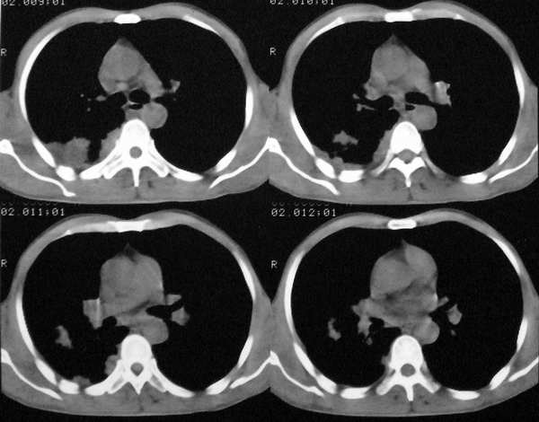

男性,50岁,右侧胸疼半年。

ca并胸膜种植,胸痛症状主要为种植灶所致
作者: 韦绍全    时间: 2005-7-19 07:11
下叶背段病灶,应首先考虑结核。
作者: arbniya    时间: 2005-7-19 08:29
病史和临床资料太少。斑竹自己提倡的东东忘啦???
作者: jiangjing    时间: 2005-7-19 08:49
右肺上叶后段及下叶背段见片结灶,周边模糊见毛刺与血管束集中征,局部后胸壁胸膜不规则增厚。隆突下见淋巴结肿大。考虑肺癌伴胸膜转移。结核待排。建议穿刺活检。

作者: duguo    时间: 2005-7-19 13:54
胸膜病变为间皮瘤?

[emb6]肺癌伴胸膜转移

肺癌(腺癌)伴胸膜转移。

右肺下叶背段病灶,首先考虑肺癌,确诊则需活检

肺癌伴胸膜转移.

我感觉都是胸膜上的病变,其中一个是叶间胸膜上的,胸膜间皮溜?

还是结核的可能性大,是不是支气管内膜的结核导致的肺不张?[emb18]

肺癌,建议增强ct

结核可能

肺癌并胸膜转移[

右中叶支气管阻塞,考虑肺癌伴胸膜转移!!

肺癌伴胸膜转移.

多发病灶,tb可能大

考虑感染

肺癌(腺癌)伴胸膜转移。

胸膜间皮瘤,胸膜多发转移不除外。

一般胸膜转移性病变多呈结节状,这个病例胸膜广泛增厚,所以多考虑感染性病变,肿瘤多不引起胸膜广泛增厚.

肺癌(腺癌)伴胸膜转移。
