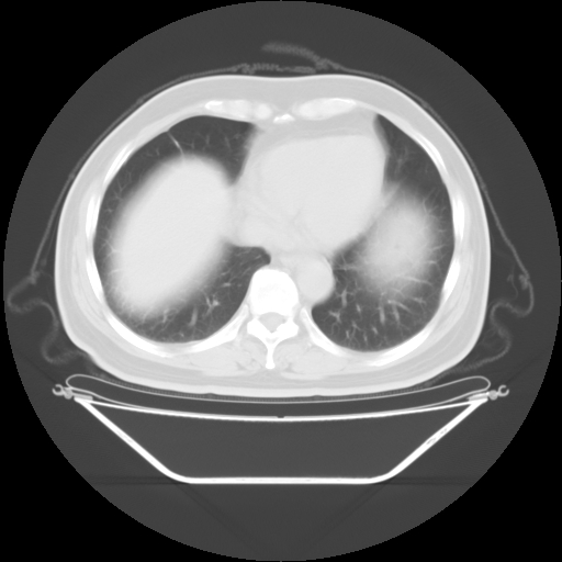

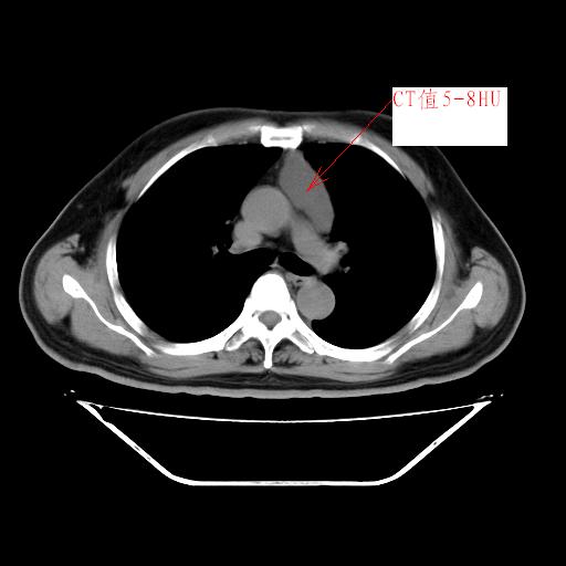

前中纵隔包裹性积液。
作者: zsl6918 时间: 2008-10-26 05:30
前纵隔良性囊性占位,考虑胸腺囊肿或心包囊肿可能性大,肺内孤立小结节考虑良性,建议随访观察.
作者: 358450m 时间: 2008-10-26 05:40
标题: 回复:ct16328:男性65岁,有肝癌手术史二年余。以前未作过
以下是引用迎客松abc在2008-10-25 21:26:00的发言:[br]前中纵隔包裹性积液。
作者: 流星1234 时间: 2008-10-26 06:10
1)前纵隔囊性良性占位,考虑胸腺囊肿或心包囊肿可能性大。
2)肺内孤立圆形小结节考虑肺转移瘤。
作者: 流浪星 时间: 2008-10-26 06:22
前纵隔良性囊性占位,考虑胸腺囊肿可能性大
作者: drzhang8888 时间: 2008-10-26 06:32
2)肺内孤立圆形小结节,建议随诊观察,有增大即多考虑转移,一年以上无变化,多考虑良性结节。

作者: QINGJING 时间: 2008-10-26 15:10
1)前纵隔囊性良性占位,考虑胸腺来源占位可能性大,建议增强。
2)肺内小结节,建议随诊观察。
作者: 随光逐影 时间: 2008-10-26 16:09
1)左前纵隔囊性占位性病变,考虑胸腺囊肿可能;建议必要时行进一步检查。2)右肺中叶小结节病灶,性质待定;建议追踪复查。

作者: SOS.LA 时间: 2008-10-26 17:29
1.心包囊肿 2.肝癌多发性肺转移.

作者: 卜一 时间: 2008-10-26 18:09
前纵隔良性囊性占位,考虑胸腺囊肿或心包囊肿可能性大,肺内孤立小结节考虑良性,建议随访观察。支持!

作者: jiangjing 时间: 2008-10-26 19:37
考虑 纵隔良性占位-------胸腺瘤或皮样囊肿
作者: jsgdoctor 时间: 2008-10-26 23:44
前纵隔良性囊性占位,考虑胸腺囊肿或心包囊肿可能性大,肺内孤立小结节考虑转移,建议随访观察

作者: 晓杰 时间: 2008-10-27 02:49
考虑:胸腺瘤
