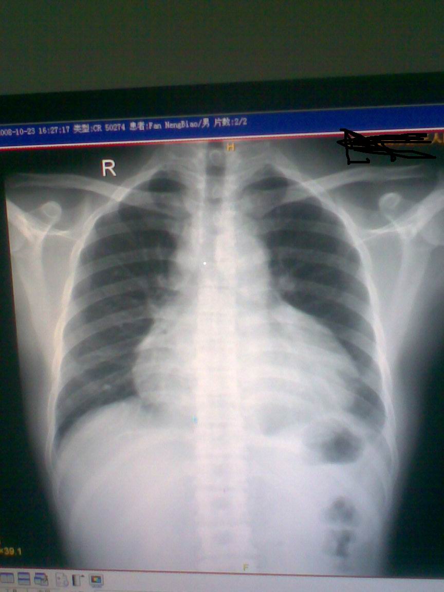

男39,胸痛胸闷,颈部肿胀,皮肤红

说明,气管分叉上的点状高密度影是伪影!
作者: yuhongjun    时间: 2008-10-30 02:02
胸部未见异常。
作者: 医中人    时间: 2008-10-30 02:40
未见异常
作者: 刘国良    时间: 2008-10-30 02:44

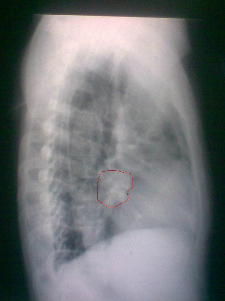

片子较模糊,侧位无法观察心脏。跟斜位差不多。病史太简单,但正位看心脏向两侧增大。请结合临床病人以前是否有心脏病。
作者: mmg94    时间: 2008-10-30 02:57
这个病人打算告医院,我的妈亚!所以请各路老师看看这个胸片能发现什么问题
作者: shiqingfa    时间: 2008-10-30 03:50
心影增大,心胸比率大于0.5,建议心脏彩超检查

支持七楼分析。
心胸比率增大,建议另加作心超检查。

作者: 伍星    时间: 2008-10-30 05:14
心影增大,建议彩超。
作者: 一捅阴影    时间: 2008-10-30 05:42
肺门下那块状影需排除一下。
作者: mty    时间: 2008-10-30 05:49
心影呈横径增大稍呈烧瓶型,心膈角呈锐角,双肺异常清晰,肺纹较少,考虑心包积液可能,这也可以解释胸闷原因,颈部肿胀(可能是静脉血回心受阻)。建议结合彩超

作者: lechangzhongyi    时间: 2008-10-30 08:34
建议ct除外肿瘤

以下是引用zhangzhongshou在2008-10-29 19:46:00的发言:[br]右肺癌可能性大,正位肿块位于右肺门下部内侧胸椎旁,侧位位于肺门下方略偏后,有分叶改变,片子不太清,结合临床可能为类癌。建议ct进一步检查。这个区域的病变容易漏诊。[br][br][br][img][/img][br][br][br]

作者: chenaide    时间: 2008-10-30 16:42
心影增大,心尖圆钝上翘。
作者: hexue    时间: 2008-10-30 19:40
心影增大,建议彩超。

以下是引用mmg94在2008-10-29 23:15:00的发言:[br]看来大家都不能对这片说出名堂,所以我认为这种病变在胸片来说是有限度的,也不付多大的责任,大家同意我的看法么?
复制片清晰度差,请以原片为准。有cr为什么不导出图像,还要照屏幕?

此病人心影大、肺上疑有块影、右上纵隔疑增宽最好建议做个ct,可排除肺占位病变和心包积液。至于病人愿不愿做是他的事,我们便没有责任。
作者: mmg94    时间: 2008-10-30 20:45
这个病人是恶性胸腺瘤,从片子看右上纵隔有局限增宽,所以大家以后要注意肺外观察哦

心影增大,建议彩超。张主任说的肿瘤不太赞同,考虑为增粗的肺静脉。

建议ct扫描

我个人认为单从这两张平片根本不可能诊断出恶性胸腺瘤。

作者: gjj6818    时间: 2008-10-31 01:52
建议ct进一步检查
作者: zhanggenliang    时间: 2008-10-31 05:15
张中收主任的分析很有道理,我看到了。完全同意。另行、心胸比例增大

心尖上翘,右心缘扩大,所以我首先考虑是室缺.

支持七楼分析侧位胸片显示病变较明显,结合ct检查助诊
心胸比率增大,建议心脏检查。
