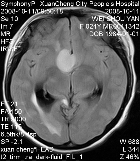

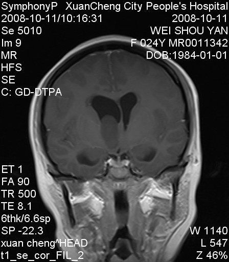

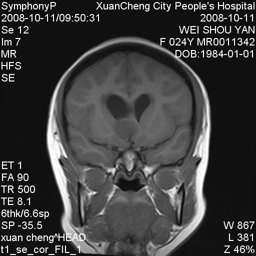

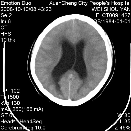

女性,24岁,头痛10左右
ct平扫+mri平扫/增强

囊性病变
作者: zzzzhhhhaaaannn    时间: 2008-10-31 03:26
脉络膜囊肿?
作者: zzzzhhhhaaaannn    时间: 2008-10-31 03:30
脉络膜囊肿?
作者: gaoxiao    时间: 2008-10-31 05:23
右侧脑室内囊肿,压迫室间孔,形成梗阻性脑积水伴间质性脑水肿。
作者: 如醉卧风    时间: 2008-10-31 05:23
一、ct:右侧脑室室间孔流出口处类圆形低密度灶,边界清,双侧脑室轻度扩大,右侧明显。mr:囊状长t1长t2信号影,增强检查壁未见强化。
二、意见:良性囊性病变;1、表皮样囊肿;2、囊状室管膜瘤;3、脉络膜瘤。
三、鉴别诊断:1、表皮样囊肿壁一般不强化;2、室管膜瘤壁有轻度强化;3、脉络膜瘤壁强化明显,三角区多见。

作者: 卜一    时间: 2008-10-31 17:36
mr:右侧脑室内囊状长t1 长t2信号影,增强未见强化。病灶内信号有别于脑室内信号。
考虑:1 表皮样囊肿。2 囊性室管膜瘤。
作者: zhangyuanmr    时间: 2008-10-31 18:12
考虑胶样囊肿
作者: jiangjing    时间: 2008-10-31 21:22
mr:右侧脑室内等t1 [与灰质相比]长t2信号影,增强未见强化。病灶内信号有别于脑室内信号。
考虑:囊性病变1 表皮样囊肿可能性大。不除外脉络膜囊肿

作者: zhangyang66    时间: 2008-11-1 00:50
右侧脑室囊性病变,并脑积水
作者: pujunzhi    时间: 2008-11-1 05:01
右侧脑室囊性病变,并脑积水------1 表皮样囊肿 2 囊性星形细胞瘤等

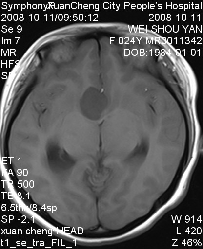

作者: xclzq_910    时间: 2008-11-1 19:23
呵呵,大家的方向都 错了,建议仔细注意下病灶的起源位置,我们开始也犯了先入为主的错误了。
作者: yuconnie    时间: 2008-11-1 20:42
右侧脑室孟氏孔区囊实性占位,边界清楚,未强化.
