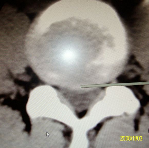

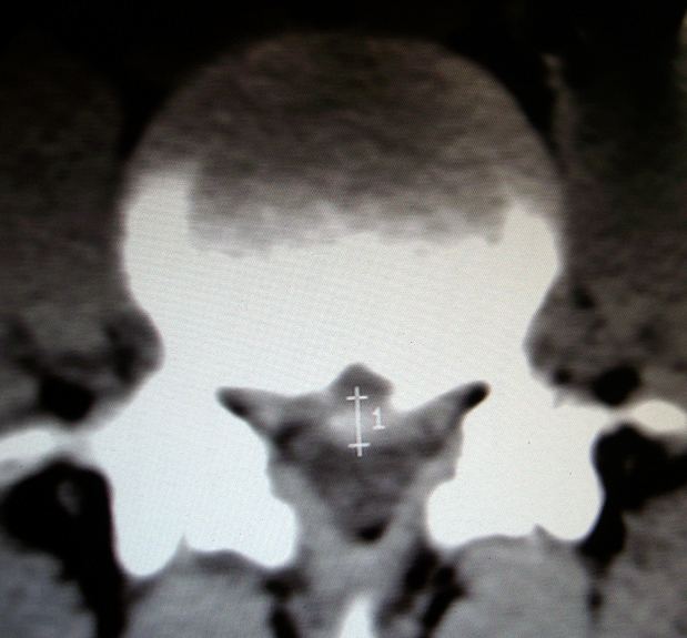

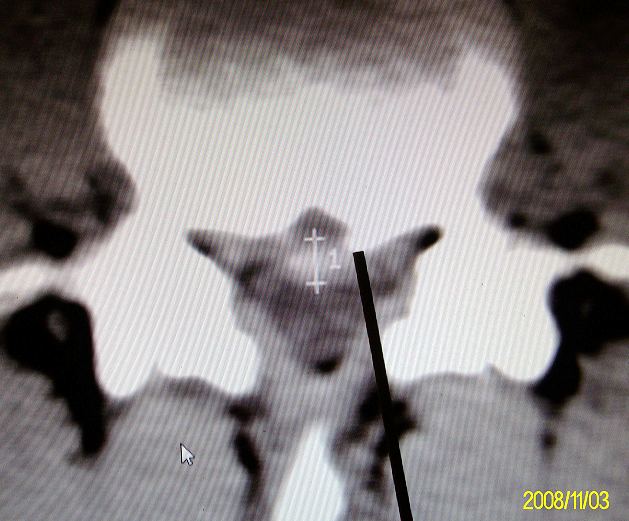

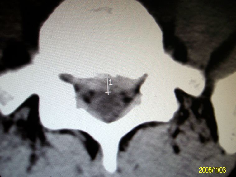

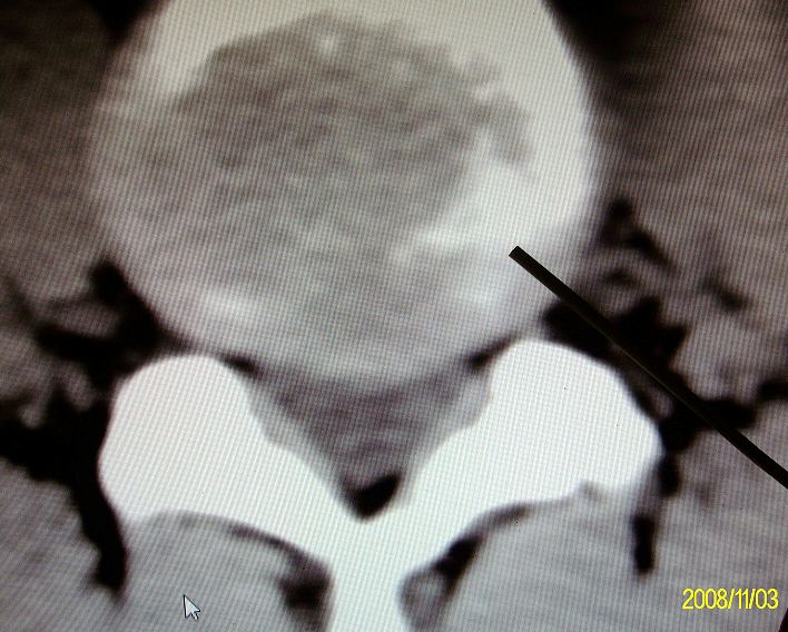

l4-5椎间盘中央型突出0.55cm、后纵韧带钙化。
l5-s1椎间盘中央型突出0.60cm
请问介入dsa下穿刺行椎间盘切割术,应该采取怎样的穿刺方式好。患者髂骨翼较高,尤其是l5-si应该怎么穿好?敬请专家释疑.如果l4-5可以做的话,用以下那种穿刺效果较其他的穿刺方式好。l5-s1又该怎么穿?

最好把图像传上来,一定要选择好适应征,如腰4--5后纵韧带有钙化就不适合行介入治疗。
腰5骶1穿刺法有三种:1、滕氏穿刺法患侧在上侧卧于手术床上,患侧下肢尽量伸至,健侧下肢向上屈曲,腰部垫一枕头,这样可见髂骨翼下移约2cm,大部分可穿刺成功.2髂骨翼钴孔法,按定位确定穿刺点,用骨科钴有髂骨上钴孔,易出血.3前入路穿刺法是通过椎间盘前缘入路,用压迫器压迫肠管,使腹壁尽量与椎体前缘相近,易损伤肠管,并把肠管内细菌带入椎间盘,引起感染.后两种方法危险性大,较少用.

l4-5椎间盘突出伴后纵韧带钙化,为什么不能行介入下椎间盘切割术?
患者有l4-5突出、又有l5-s1突出的症状。
l5-s1椎突俯卧位在棘突旁几公分内穿过黄韧带、后纵韧带可以做吗?
作者: zjzjr    时间: 2008-10-31 23:41
椎间盘旋切指将中央部髓核取出及侧方开窗达到到减压的目的,当椎间盘内压力降低后,突出的髓核才能回纳,试问钙化的后纵韧带能回到椎间盘内?能解除对硬脊膜囊或神经根的压迫作用吧?,答案是否定的,既使作了效果也不会好.
可以,做臭氧注射或尿激酶注射(用22g穿刺针),旋切不能,旋切针太粗达3.5mm,易损伤神经根或引起医源性蛛网膜囊肿或脑脊液瘘.
