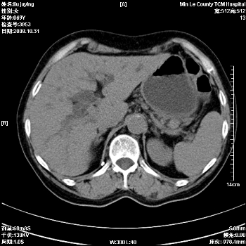

标题: CT16435:女,69,黄疸并腹部胀满不适三月,肝功能正常 [打印本页]
作者: mlfx123321    时间: 2008-11-1 00:02
[本贴已被 jiajie 于 2008-10-31 18:35:49 修改过]

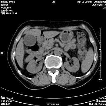

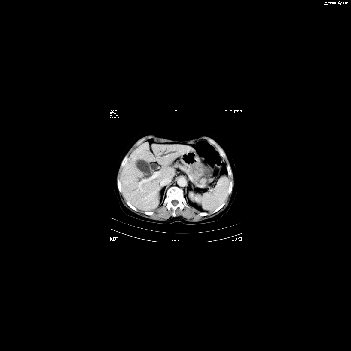

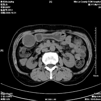

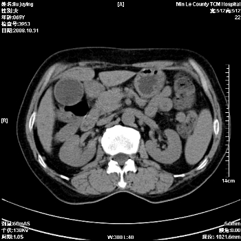

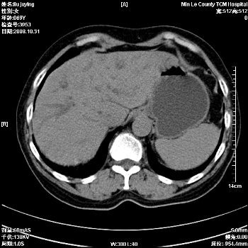

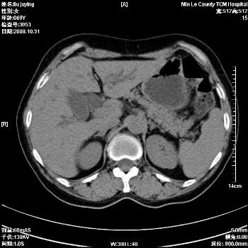

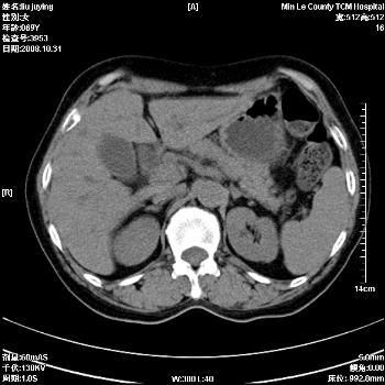

作者: zhangyang66    时间: 2008-11-1 00:16
肝内胆管及胆总管上段扩张,胆囊外形呈球形,有张力感觉.胆总管上段变形闭塞,胰头外形饱满,胰管无扩张.考虑1)胰头占位 2)胆总管占位
作者: zsl6918    时间: 2008-11-1 01:29
不强化无法诊断!十二指肠可见憩室影.
作者: 随光逐影    时间: 2008-11-1 01:35
胆道梗阻,原因待查;建议行进一步检查。
作者: huangyinshan    时间: 2008-11-1 02:09
肝内胆管及胆总管上段扩张,胆囊外形呈球形,有张力感觉.胆总管上段变形闭塞,胰管无扩张.胆总管占位
作者: 卜一    时间: 2008-11-1 02:31
胆总管末端梗阻!建议强化!
作者: 流浪星    时间: 2008-11-1 03:01
胆总管下端梗阻,建议进步检查
作者: zjzjr    时间: 2008-11-1 03:33
胆道梗阻,原因待查;建议行进一步检查。
作者: bmw011    时间: 2008-11-1 03:46
标题: 回复:ct16435:女,69,黄疸并腹部胀满不适三月,肝功能正常
以下是引用卜一在2008-10-31 18:31:00的发言:[br]胆总管末端梗阻!建议强化!
作者: bmw011    时间: 2008-11-1 03:53
作者: 影像孺子牛    时间: 2008-11-1 04:37
低位胆道梗阻,建议行增强扫描及mrcp。
作者: CT-LU    时间: 2008-11-1 04:54
胆道下段梗阻、主胰管轻度扩张、胰头饱满,考虑胰头占位,建议ct增强扫描
作者: xulianj    时间: 2008-11-1 05:39
胆道梗阻,原因待查;建议行进一步检查。
作者: 吴承学    时间: 2008-11-1 14:37
[quote]以下是引用zjzjr在2008-10-31 19:33:00的发言:[br]胆道梗阻,原因待查;建议行进一步检查。

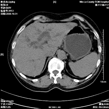

作者: SOS.LA    时间: 2008-11-1 16:15

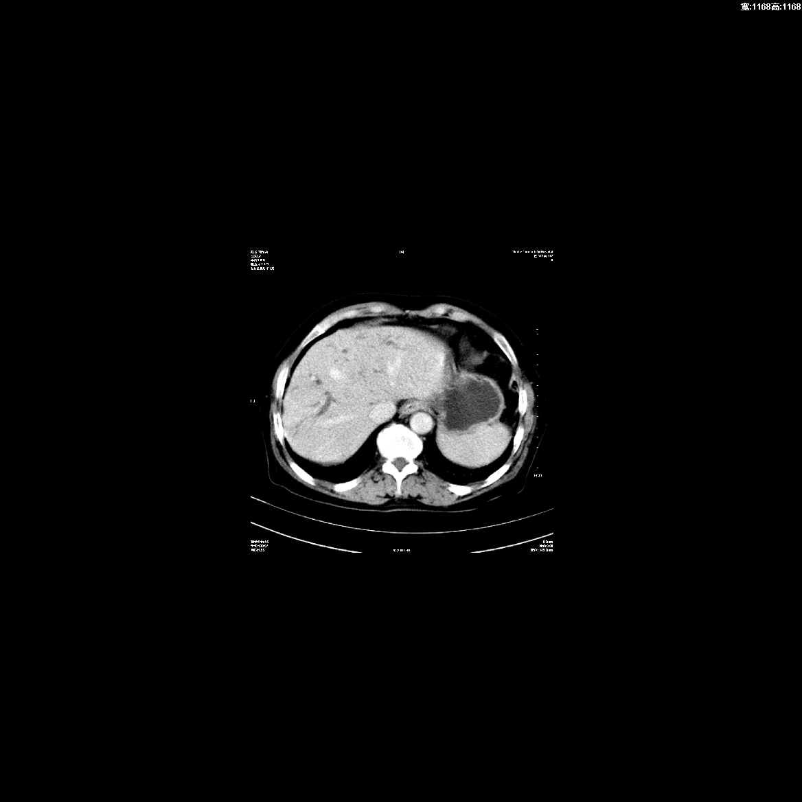

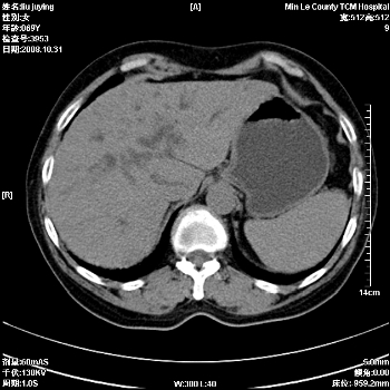

肝总管癌累及胆总管.肝左叶转移(4ct图片).建议mrcp.
作者: YRJ0513    时间: 2008-11-1 16:30
低位胆道梗阻,建义强化
作者: 深泽交通    时间: 2008-11-1 17:27
胆总管近端梗阻
作者: wy232326    时间: 2008-11-1 18:12
胆道梗阻,原因待查;建议行进一步检查。
作者: jiangjing    时间: 2008-11-1 21:40
胆道梗阻,胰头增大,建议增强
作者: 黑白光影    时间: 2008-11-1 21:49
胆道梗阻,原因待查;建议行进一步检查。
作者: mlfx123321    时间: 2008-11-3 03:21
作者: zsl6918    时间: 2008-11-3 06:06
未见恶性征象,结合平扫考虑肝门部胆管结石。
