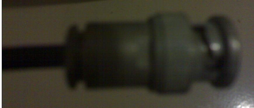

今天,早上手外科想用x线透视机做手术,但是机房中的两台副监视器都无法使用,非常郁闷。大家只能通过麦克风沟通。
所以想用电脑来采集x线透视视频,再用电脑屏幕当监视器。
我想问的是,像我拍摄的的这种视频输出插头,那种图像采集卡比较合适,而且可以很方便的安装到普通电脑主板上,在电脑上操作很方便。
麻请大家解答,谢谢
这个就是视频插头

我最近也在想这样改装,这应该是比较通用的视频线,关于采集卡很多种,你到电脑城去选购即可。

经过我仔细的查阅,该插头属于bnc插头。

我以前也做过类似的工作,我把输出到副显示器的这个插口拔下,找了一个旧的示波器的线,一端和您提供的照片的插口一样,一断剪断自己焊接了一个莲花插头,接到电脑的采集卡上,利用软件就可以显示和保存我们在电视上看到的图象了,采集卡用的是\"品尼高\"的,具体型号我记不清了,现在换了x光机.一般的采集卡都可以用的,关键就是这个连接的插头要和x机的输出配上,这种插头在电子城里也有卖的.不知道我提供的对您有没有帮助!我发现一个现象就是:用采集卡采集的图象总是不如我们看到的明亮,好象有点灰蒙蒙的!但是,如果为了当副显示器用,那是没问题的!
