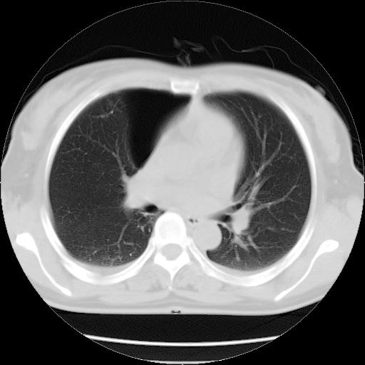

反复咽部异物感10年,胸透检查,提示左侧心膈角旁透亮区,ct检查。

  考虑为巨大的肺大疱:
  巨大肺大疱一般具有张力,在其周围可有层压迫性肺不张使疱壁显得较厚,贴近胸壁的可不清楚。附近的肺被推压而引起部分肺不张,肺纹理聚拢、透亮度减低,肺大疱可以相互融合而形成占位很大的肺大疱形似局限性气胸肺大疱也可破裂而产生局限性气胸。
  肺大疱与局限性气胸的鉴别要点是:肺大疱向周膨胀所以在肺尖区、肋隔角或心膈角区均可见到被压迫的肺组织;而局限性气胸则主要是将肺组织向肺内推压,通常可见被压迫的肺部边缘缩向肺门。肺大疱无这种现象,因此虽然在两者中都可见有条状间隔仍可给予区别。
作者: 余辉    时间: 2008-11-3 16:31
支持考虑肺大泡

作者: 刘湘    时间: 2008-11-3 19:48
肺大泡
作者: zsl6918    时间: 2008-11-3 19:53
肺大泡影
作者: 小初学者    时间: 2008-11-3 19:55
包裹性气胸
作者: zjzjr    时间: 2008-11-3 20:06
肺大泡
作者: haha215315    时间: 2008-11-3 20:45
局限性气胸。
作者: xsj    时间: 2008-11-3 20:52
局限性气胸
作者: hg7503847    时间: 2008-11-3 21:36
肺大泡。也叫间隔旁型肺气肿。
作者: 随缘的人    时间: 2008-11-3 21:48
支持考虑肺大泡
作者: zhh    时间: 2008-11-3 22:48
应该是气胸,脏层胸膜被压明显。肺大泡常见在脏层胸膜下,而该病人透亮区在外。
作者: 随光逐影    时间: 2008-11-3 23:16
1)右侧胸膜下巨大肺大泡。2)双侧少量胸腔积液。
作者: yangyudong333    时间: 2008-11-3 23:34
肺大泡
