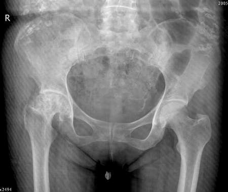

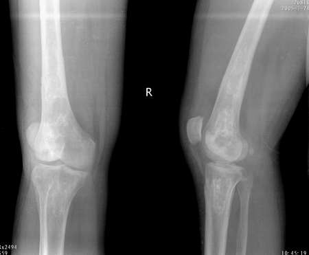

患者,女,55,sle病史20 年,右股骨头坏死10年.右膝外伤史数天,右腿行动不利.

作者: guoguog    时间: 2005-7-21 20:58
右股骨 胫骨 骨梗死可能 右汩汩头坏死
作者: wskgmmyvtkd    时间: 2005-7-21 22:17
右股骨 胫骨 骨梗死可能 .右股骨头缺血性坏死。
作者: jiajie    时间: 2005-7-22 03:18
右股骨头变形,关节面增生、肥大,股骨颈短缩,髋臼变大,关节间隙变窄。右股骨下端及胫骨上端松质骨内出现不规则透亮区及周围不规则硬化带围绕。
意见:右髋关节、股骨下端及胫骨上端改变考虑骨梗塞。

作者: jiangjing    时间: 2005-7-22 07:00
右股骨头变形增密,其内见多发囊状低密影,边缘有硬化坏,关节面增生、肥大,股骨颈短缩,髋臼变大,关节间隙变窄。右股骨下端及胫骨上端松质骨内出现不规则透亮区及地图状不规则硬化带显示。患者,女,55,sle病史20 年,右股骨头坏死10年.右膝外伤史数天,右腿行动不利.考虑右侧股骨头无菌坏死[iv期],右股骨及胫骨股梗死。

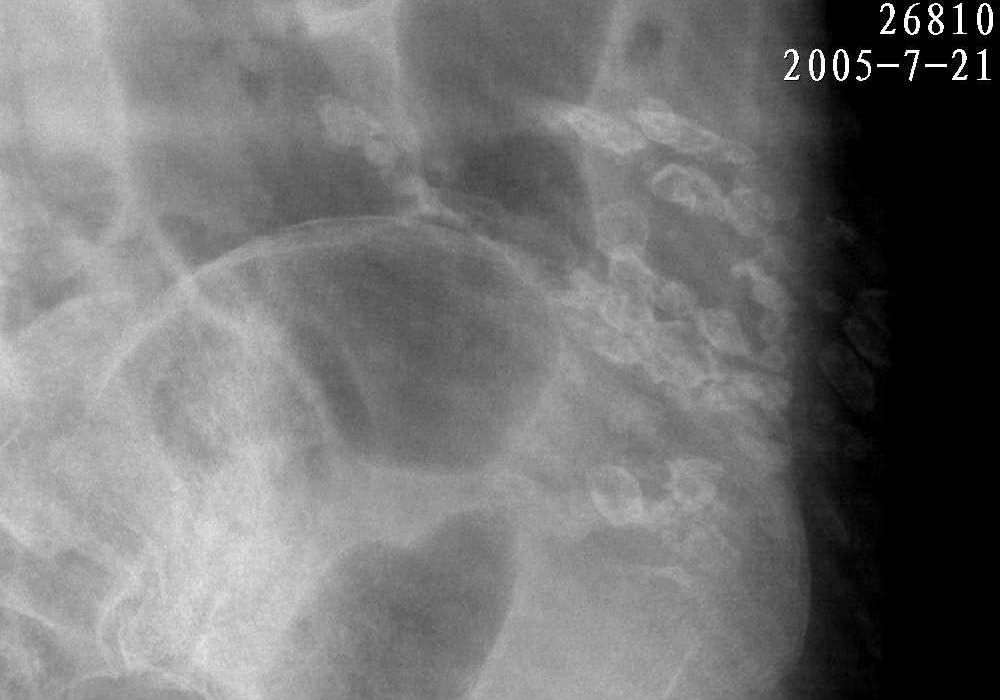

大家看腹壁软组织内钙化影是什么?
作者: cefcmj    时间: 2005-7-22 19:51
淋巴结钙化?

作者: duguo    时间: 2005-7-23 16:25
右膝关节股骨下端及胫骨上端骨梗塞。

作者: 克山    时间: 2005-7-24 03:33
支持骨梗塞分析。
作者: caihe    时间: 2005-7-24 17:35
右股骨头坏死并右股骨中下段、右胫骨上段骨梗塞可能大,亦不除外废用性脱钙所致。

\"腹壁软组织内钙化影\"是不是体外衣服上的花饰?!

作者: 乡医    时间: 2005-12-10 06:05
1、股骨头无菌性坏死  2、斑点状、弯曲状骨密度增高,部分象花环样,考虑骨梗死。3、双侧下腹点片样影考虑为少见的钙质沉着症。(分为局限性、弥漫性、肿瘤状钙质沉着症)

双髂骨处钙化影是否可考虑患者肌注过油脂类药物.右股骨头坏死并右股骨中下段、右胫骨上段骨梗塞可能大

作者: dingn    时间: 2006-4-1 22:43
右股骨头缺血性坏死,股骨下端及胫骨上端改变考虑骨梗塞。

作者: jinguoji    时间: 2006-11-15 06:23
