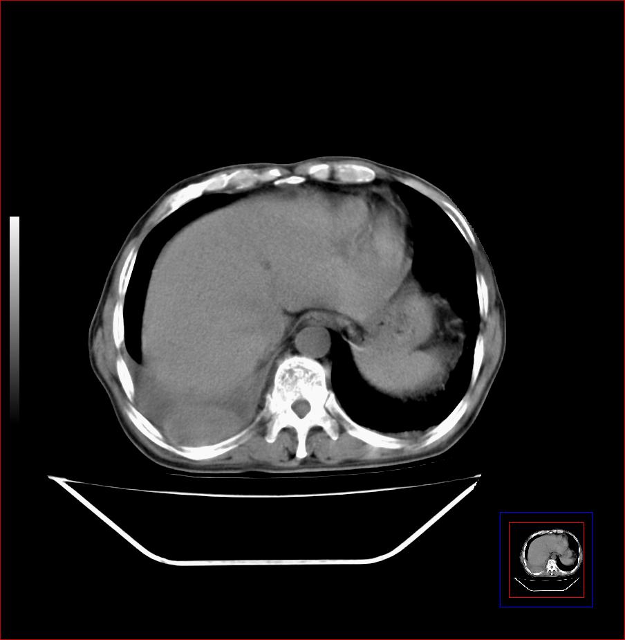

右下肺肺癌术后3月,术后一直右后背痛、

考虑包裹性积液。建议增强

右侧胸腔积液伴内实性包块,有无血肿机化及炎性包块可能,建议增强扫描
作者: zjzjr    时间: 2008-11-4 19:13
考虑转移,肝上可能也转移.

不除外右侧胸膜及肝内转移, 建议增强扫描,并骨窗观察胸椎除外胸椎转移。

胸膜转移!肝内结节需强化明确性质

1)考虑右侧胸膜转移瘤;双侧胸腔积液。2)肝内多发小圆形低密度灶,考虑为多发性肝囊肿;不排除转移瘤。

或穿刺活检
并且右侧胸膜腔内容物密度不均匀。左侧胸腔积液。肝脏小囊肿可能,结合病史不排除转移。

右侧胸腔积液可以肯定!其内略高密度影——建议强化进一步确诊!

右胸水中一稍高密度影,考虑机化血块可能?不除外转移。建议增强或活检。

转移

还是+c
