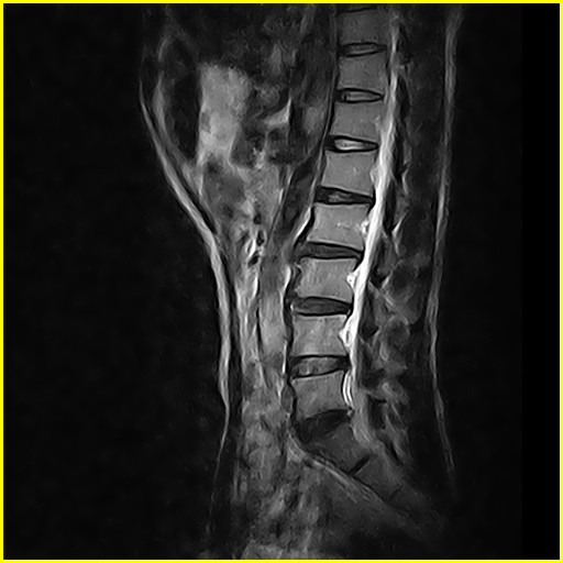

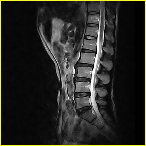

1、t11血管瘤;2、腰椎退行性改变
作者: 尚峰    时间: 2008-11-5 02:50

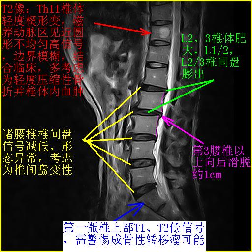

这可不象是血管瘤,信号不均,边缘模糊,且t1呈低信号,外伤引起这种改变也极罕见,得首先排除转移瘤,先查查肺。
作者: zxczxc    时间: 2008-11-5 05:05
t1低信号,t2高信号。还是考虑血管瘤。
作者: guanaishengming    时间: 2008-11-5 06:29
椎间盘变性突出,锥体前缘增生,t11血管瘤,骶椎有事吗?没看到
作者: 晓杰    时间: 2008-11-5 07:00

肝脏信号异常啊  肝脏血色素沉着症
椎体可行增强扫描 以鉴别
骶椎可能是扫描区中心范围之外 信号略偏低 形态未见异常

扫描序列:sagt2、t2  ,trat2   没有t2压脂、gd-dtpa强化
影象所见:t11椎体内见类圆形长t1长t2,信号均匀。与外伤没有关系。
性质?1)退行性改变(脂肪沉积)2)血管瘤???
作者: zhuxinli    时间: 2008-11-5 22:44
骶椎t1t2信号均减低,以t2明显,说明骨黄骨髓被取代,有两种可能,1。骨髓纤维化2。黄骨髓逆转换,由于t2减低教明显,所有首先考虑骨髓纤维化。

  受此启迪,结合昨天阅片时曾经忽略的肝脾明显肿大,肝脏弥漫性低信号(反复出血致含铁血黄素沉着),加上th11椎体圆形病灶(可考虑为血肿),的确需要考虑骨髓纤维化:
  骨髓纤维化简称“骨纤”或“髓纤”,是一种由于骨髓造血组织中胶原纤维增生,其纤维组织严重地影响造血功能所引起的一种骨髓增殖性疾病,本病具有不同程度的骨髓组织增生,以及主要发生在脾,其次在肝和淋巴结内的髓外造血。骨纤可分为原发性和继发性两类。原发者病因不明,继发者可见于慢性粒细胞白血病、真性红细胞增多症、原发性血小板增多症、mds、mm、骨结核、佝偻病以及苯、氯等化学物质中毒等,继发性骨髓纤维化均由明确的疾病所致;骨纤还有急性、慢性之分,一般所说的骨纤多指慢性骨纤,急性骨纤归入aml-m7范畴。
  骨纤多起病缓慢,早期可无任何症状,其后逐渐出现乏力、盗汗、心慌、面色苍白、气短等症状及腹痛、腹部包块(脾大)、骨痛等;实验室检验,多数患者表现为轻中度贫血,晚期可重度贫血;骨髓穿刺:因骨质较硬,常抽不出骨髓液,称为“干抽”,骨髓活检有助本病的诊断。
  mri表现:t11wi、t2wi表现为明显均匀弥漫的低信号(降低的程度略有不同),或为等信号背景下可见多个斑点、斑片状低信号灶,数目不等,呈不均匀散在分布。
