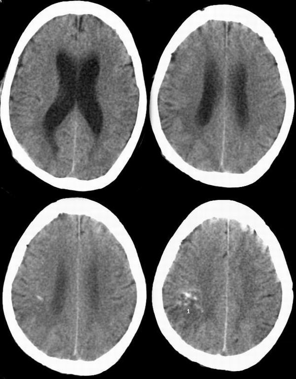

f/60y, 头痛,抽搐。 病人骨盆多发性骨折,示病理性改变。肺部可见多个斑片状模糊灶。肋骨骨质破坏。但未做ct。不知和脑病的病灶有无联系?

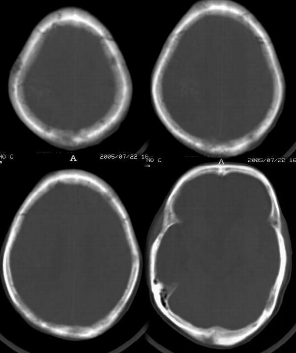

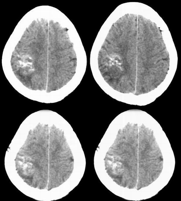

右侧顶叶见2.6cm*3.2cm等密度影,其间有较多斑点状钙化影显示,边缘有轻度水肿征。三脑室及侧脑室扩大。颅骨见小斑片骨破坏区散布。考虑1淋巴瘤。2脑膜瘤。3室管膜瘤。4脑萎缩。5颅骨改变考虑骨髓瘤或转移瘤以及骨疏松。
作者: qinys    时间: 2005-7-23 08:44
1,a-vm?
2,建议增强.
作者: duguo    时间: 2005-7-23 15:42
首先考虑血管畸形。
作者: 神雕侠侣    时间: 2005-7-23 17:11
作者: 神雕侠侣    时间: 2005-7-23 17:16
标题: 回复:ct1590:颅脑病变!
作者: jiajie    时间: 2005-7-23 18:20
右顶叶皮质下区混杂密度肿块,以不规则钙化为主,边界不清,无占位效应,局部脑沟稍宽。
考虑海绵状血管瘤。推测与其他部位病变联系不密切。
作者: guzhongliangddd    时间: 2005-7-23 20:50
右顶叶内脑沟,回样钙化1,与7楼相同。2,淋巴瘤。
作者: 影象王    时间: 2005-7-23 23:08
考虑海绵状血管瘤可能.
作者: chengwei    时间: 2005-7-24 01:44
血管畸形[emb6]
作者: 阿圣    时间: 2005-7-24 02:36
支持jiejie:
考虑血管畸形。推测与其他部位病变联系不密切。
骨质改变,应考虑骨髓瘤
作者: caihe    时间: 2005-7-24 03:13
支持7楼分析,顶骨低密度影骨髓瘤可能性小,因为颞骨、枕骨骨质破坏不明显。
作者: 克山    时间: 2005-7-24 03:24
病人多部位异常,建议先行mr检查。
作者: 牟言科    时间: 2005-7-24 16:45
ct所见:右顶叶皮质下区混杂密度肿块,边界不清,以不规则钙化为主,边界不清,无占位效应,局部脑沟似稍宽。诊断:少枝胶质血管瘤 ,暂不排除脑血管畸形。建议增强扫描,如果看到有异常血管增强影可以明确后者的诊断。一般的说,少枝胶质血管瘤可无或有轻度的脑组织水肿,两者均可见到条状钙化。不过,常见的骨肿瘤的脑内转移瘤可以有钙化。颅骨的改变倒是支持转移瘤。[emb14][emb14]
作者: bydwhz    时间: 2005-7-25 17:55
考虑少枝胶质细胞瘤或脑血管畸形,增强扫描可以鉴别。
与骨盆及肺部病变的关系目前认为联系不大。
作者: 悬壶济世    时间: 2005-7-28 02:33
血管瘤?转移瘤也不能除外。颅骨多发骨髓瘤。
作者: songshanglong12    时间: 2005-7-28 04:00
海绵状血管瘤可能,淋巴瘤不排除
作者: CT中心    时间: 2005-7-31 05:35
标题: 回复:ct1590:颅脑病变!
以下是引用牟言科在2005-7-24 8:45:07的发言:[br][br]ct所见:右顶叶皮质下区混杂密度肿块,边界不清,以不规则钙化为主,边界不清,无占位效应,局部脑沟似稍宽。诊断:少枝胶质血管瘤 ,暂不排除脑血管畸形。建议增强扫描,如果看到有异常血管增强影可以明确后者的诊断。一般的说,少枝胶质血管瘤可无或有轻度的脑组织水肿,两者均可见到条状钙化。不过,常见的骨肿瘤的脑内转移瘤可以有钙化。颅骨的改变倒是支持转移瘤。[emb14][emb14][br]
没建议病人做mri吗?我想头应该和骨盆没关系吧![emb6][emb6]
作者: shibing    时间: 2015-5-24 10:39
血管畸形
