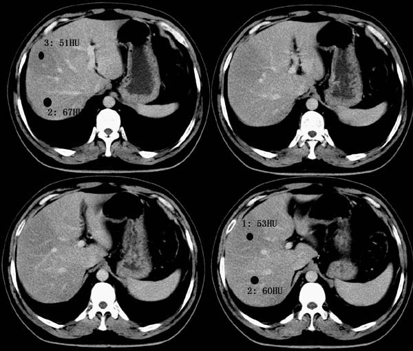

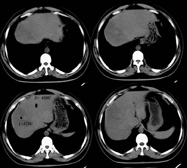

m38y既往体健,否认肝炎、肾炎病史,否认结核病史,体型较胖,体检时b超发现肝区低回声影。(大家看看膈肌脚正常吗??)
平扫:(10mm层厚、l:52hu、w:168hu)

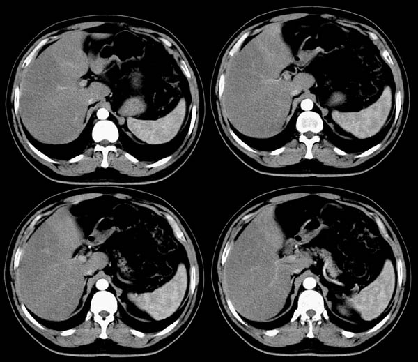

增强动脉期:(7mm层厚、l:40hu、w:188hu)

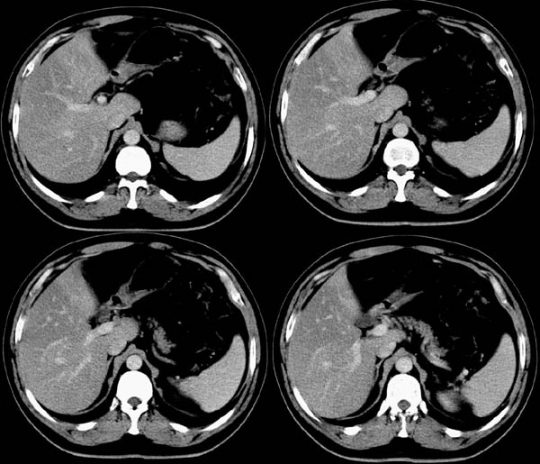

增强门脉期:(7mm层厚、l:52hu、w:168hu)

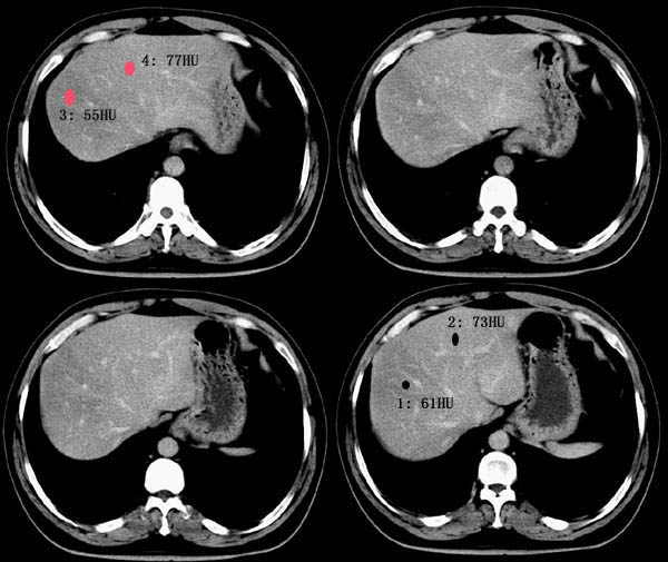

8分钟后延迟扫描:(7mm层厚、l:52hu、w:168hu)

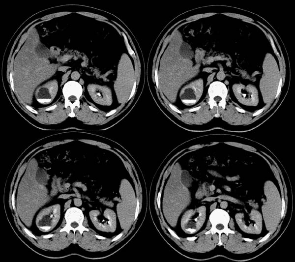

作者: xysheng    时间: 2008-11-12 06:59
局灶性脂肪肝,右肾结石并积水
作者: pujunzhi    时间: 2008-11-12 07:43
局灶性脂肪肝,右肾含尿囊肿。
作者: 影像孺子牛    时间: 2008-11-12 07:44
脂肪肝,右侧肾盂囊肿并结石。
作者: yidian    时间: 2008-11-12 08:08
肝右叶片状低密度影,与正常肝组织分解不清,增强扫描多期与正常肝组织几乎同步,在动脉期、门脉期可见有正常的肝血管走行在低密度区。腹部淋巴结无肿大。右肾区低密度囊性灶,边界清晰,其内见两点状高密度影,增强无异常改变。
意见1.肝右叶局灶性脂肪浸润
    2.右肾囊肿
另膈肌脚改变应为正常的吧,如无肺组织改变的话,若有胸部ct就好了。
作者: panyishengct    时间: 2008-11-12 08:38
意见1.肝右叶局灶性脂肪浸润
    2.右肾结石并积水。
另膈肌脚改变应为正常。
作者: yangaidong    时间: 2008-11-12 14:34
肝右叶局灶性脂肪浸润,.右肾囊肿钙化。
隔脚正常。
作者: zsl6918    时间: 2008-11-12 14:50
不均匀脂肪肝,右肾考虑结核
作者: 吴承学    时间: 2008-11-12 14:57
标题: 回复:ct16596:肝肾病变!!平扫+增强!!请大家会诊!!
1.肝右叶局灶性脂肪浸润[br]    2.右肾结石并积水。
作者: 曼一拍    时间: 2008-11-12 15:59
延迟右肾“囊肿”内有造影剤形成的液平,说明有尿液进入。
考虑:肾囊积水。
鉴别:肾实质破坏液化坏死后形成的空腔,与肾盂相通。那可能就是肾结核了。
作者: mzh123    时间: 2008-11-13 05:24
以下是引用zsl6918在2008-11-12 6:50:00的发言:[br]不均匀脂肪肝,右肾考虑结核
结核空洞形成
作者: zengpingli    时间: 2008-11-13 05:25
以下是引用yangaidong在2008-11-12 6:34:00的发言:[br]肝右叶局灶性脂肪浸润,.右肾囊肿钙化。[br]隔脚正常。
作者: xulianj    时间: 2008-11-13 05:57
以下是引用曼一拍在2008-11-12 7:59:00的发言:[br]延迟右肾“囊肿”内有造影剤形成的液平,说明有尿液进入。[br]考虑:肾囊积水。[br]鉴别:肾实质破坏液化坏死后形成的空腔,与肾盂相通。那可能就是肾结核了。
作者: 齐原    时间: 2008-11-13 06:23
右肾病变支持结核
作者: hg7503847    时间: 2008-11-13 06:36
肝右叶脂肪浸润。肾大盏结石伴积积水。
作者: wangyong-1977    时间: 2008-11-13 06:59
非均匀性脂肪肝,右肾盂积水
作者: qc80012345    时间: 2008-11-13 07:17
肝脏脂肪性变,右肾结核。
作者: 随光逐影    时间: 2008-11-13 19:45
1)肝右叶脂肪浸润。2)右肾结核可能。3)膈脚属正常表现。
作者: cai    时间: 2008-11-13 19:52
作者: zjzjr    时间: 2008-11-13 21:17
支持不均匀性脂肪.右侧肾钙乳症(可府卧位扫描).左肾囊肿.
作者: LIAOQIANG    时间: 2008-11-14 01:47
局灶性脂肪肝。右肾结石并积水或右肾盂憩室伴结石。膈脚正常。
作者: 光影★小胖    时间: 2008-11-14 02:08
以下是引用随光逐影在2008-11-13 11:45:00的发言:[br]1)肝右叶脂肪浸润。2)右肾结核可能。3)膈脚属正常表现。
左肾小囊肿。
作者: 黑白光影    时间: 2008-11-14 05:53
不均匀脂肪肝,右肾考虑结核 。
作者: 蓝星    时间: 2008-11-14 06:28
1.肝右叶局灶性脂肪浸润
2.右肾结石并积水。
作者: 守望可可    时间: 2008-11-16 07:25
以下是引用panyishengct在2008-11-12 0:38:00的发言:[br]肝右叶片状低密度影,与正常肝组织分解不清,增强扫描多期与正常肝组织几乎同步,在动脉期、门脉期可见有正常的肝血管走行在低密度区。腹部淋巴结无肿大。右肾区低密度囊性灶,边界清晰,其内见两点状高密度影,增强无异常改变。[br]意见1.肝右叶局灶性脂肪浸润[br]    2.右肾结石并积水。[br]另膈肌脚改变应为正常。
支持panyishengct老师高论!右肾的囊性病灶,延迟扫描有造影剂进入,呈液液平面。多考虑为右侧上组后侧单一肾盏积水,并肾乳头结石。至于其内呈负值,需考虑部分容积效应影响所致。
作者: aomeilazuo    时间: 2008-11-16 07:59
肝右叶局灶性脂肪浸润
作者: 听蝉观竹    时间: 2008-11-18 05:43
1、肝脏应该是局限性脂肪肝,内有正常的血管分布;
2、膈肌脚是正常的,因为经常有变异;
3、右肾病变有造影剂进入,肯定不是囊肿,而是与肾盏相通或就是扩张的肾盏,内有高密度影,我考虑是肾盏结石造成肾盏的炎症粘连狭窄而积水。
作者: xulianj    时间: 2008-11-19 02:37
关注结果,敬请楼主告知!谢谢!
作者: 泰医女孩    时间: 2008-11-23 17:20
肝内脂肪浸润;考虑右肾结核。
作者: lirenxiong    时间: 2008-11-23 18:10
肝内脂肪浸润;考虑右肾结核
作者: huangyinshan    时间: 2008-11-23 18:15
脂肪肝,右侧肾盂囊肿并结石
作者: yuhg    时间: 2008-11-23 21:34
局限性脂肪肝,右肾考虑肾盏的憩室伴憩室壁钙化
