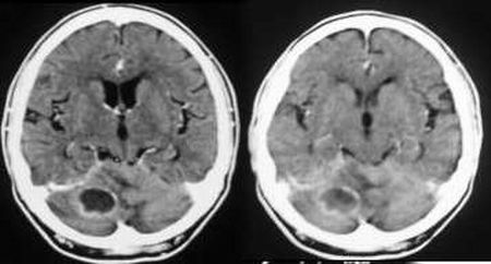

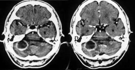

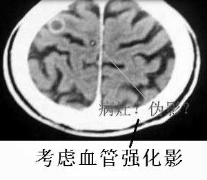

作者: 国王    时间: 2005-7-26 04:38
转移?年龄?病史?
作者: caihe    时间: 2005-7-26 04:49
请楼主提供病史,如果病人有慢性化脓性中耳炎病史,应考虑耳源性的脑脓肿可能性大。如果没有耳部疾患应考虑脑转移。
作者: wskgmmyvtkd    时间: 2005-7-26 05:06
转移[emb6][emb6][emb6][emb25][emb25][emb25]
作者: cmg    时间: 2005-7-26 05:43
是有意把患者资料隐瞒吗?考虑转移瘤可能性大。

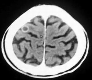

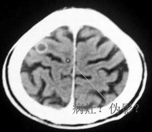

作者: 克山    时间: 2005-7-26 05:59
病变尽管多发,但其本身及其周围表现用转移瘤不好直接解释,每个病灶的表现相近,壁光滑而均匀,位置也在皮层下,很倾向脓肿,血性播散的可能较大。当然,脑内多发病变时转移是不可忽视的,病史显得很重要。
作者: 实话实说    时间: 2005-7-26 06:06
没有病史.真的很难做出诊断.而且也有失严谨.
作者: langbb120    时间: 2005-7-26 06:11
单单从图象上看,脑脓肿更象一些
作者: arbniya    时间: 2005-7-26 07:00

作者: cale    时间: 2005-7-26 09:16
考虑脑脓肿
作者: fjh    时间: 2005-7-26 14:55
转移?
作者: jiajie    时间: 2005-7-26 15:20

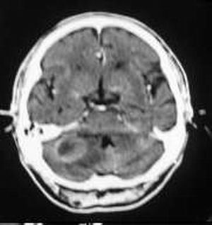

作者: wanghuier    时间: 2005-7-26 20:21
多发环行病灶,考虑脑脓肿.

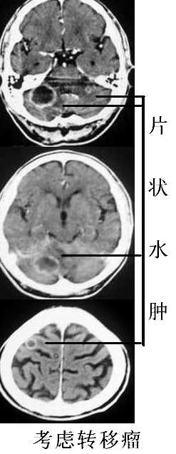

作者: 迷徒者    时间: 2005-7-26 20:49
病史很重要,结合临床来看如果病人年龄较大。考虑转移的可能性较大,但肿瘤本身的直接征象又不是太支持转移。
作者: guzhongliangddd    时间: 2005-7-26 22:20
我更倾向于脑转移的诊断。扫描层内见双恻乳突无中耳炎的改变。骨窗为什么不传?13楼战友那一定是病灶。脓肿壁周围具有一过性的特点。
作者: zhouminghua    时间: 2005-7-26 23:11
多发环形强化壁内外缘清楚,周围水肿较轻于纵裂旁小病灶中中间可见小点状强化先考虑脑脓肿不能除外转移性肿瘤需结合临床.
作者: lushijun    时间: 2005-7-27 00:26
脑转移可能性较大[emb6]
作者: 悬壶济世    时间: 2005-7-27 01:33
转移瘤
作者: jiajie    时间: 2005-7-27 03:09
标题: 回复:ct1600:头部ct讨论
作者: arbniya    时间: 2005-7-27 06:35
不是在讨论,而是在猜大小!
作者: DDD-WAWJ-1151    时间: 2005-7-27 17:45
转移瘤、脑内脓肿、囊虫病、结核、胆质瘤?
作者: chengwei    时间: 2005-7-27 22:14
囊虫病、结核可能!!
作者: bai-336    时间: 2005-7-28 02:44
右侧小脑部病灶明显强化之环壁不光整,余病灶之环壁明显强化但较光整,考虑多发转移可能性大,脓肿不排除。主要得结合病史。
作者: songshanglong12    时间: 2005-7-28 04:04
脑脓肿?或转移瘤
作者: sbb    时间: 2005-7-28 06:31
考虑转移的可能性较大
作者: jiangjing    时间: 2005-7-28 06:34
多发环形强化壁内外缘清楚,周围水肿较轻,于纵裂旁小病灶中中间可见小点状强化。考虑1囊虫病。2转移瘤。3 脑脓肿。
作者: longzhanghui    时间: 2005-7-28 07:21
脑结核瘤可能性更大些.应该给他照张胸片看看.
作者: luanhai    时间: 2005-7-28 08:00
he he
             囊虫病 or  脑脓肿
作者: zhangyouhong    时间: 2005-7-28 09:21
脑囊虫可能性较大,请了解病史资料
作者: qingxijushi    时间: 2005-7-28 18:02
没有病史确实很难,从病灶周围水肿看,脑囊虫病或脑结核能排除吗?[emb10][emb5][emb15]
