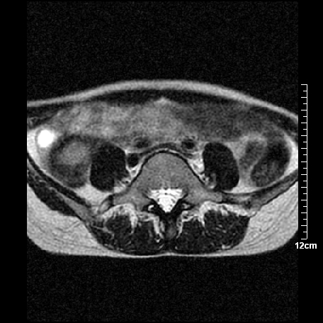

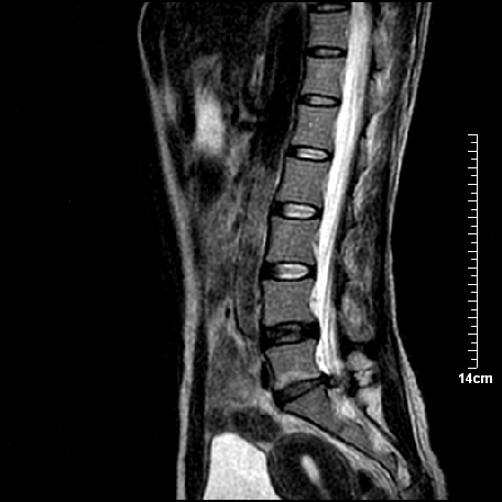

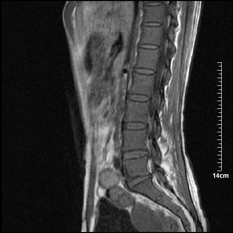

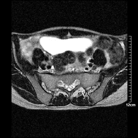

病人女,年龄43岁,腰痛来诊。

作者: 晓杰    时间: 2008-11-20 21:55
腰4/5、腰5/骶1椎间盘变性;腰4/5椎间盘膨出,腰5/骶1椎间盘椎间盘脱出,继发椎管狭窄
作者: 尚峰    时间: 2008-11-21 01:54
髓核游离、终板性骨软骨炎。
作者: 爱的阶梯    时间: 2008-11-21 04:47
标题: 回复:mri1899:f43y,请大家帮忙看看?
以下是引用尚峰在2008-11-20 17:54:00的发言:[br]髓核游离、终板性骨软骨炎。
椎管内信号与椎间盘信号一致,考虑髓核游离。必要时增强。
作者: dr.yang    时间: 2008-11-21 04:50
腰4/5、腰5/骶1椎间盘变性;腰4/5椎间盘膨出,腰5/骶1椎间盘椎间盘脱出,继发椎管狭窄 ,终板性骨软骨炎。

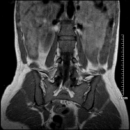

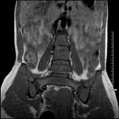

作者: 2914556    时间: 2008-11-21 06:30
请大家看看s1椎体后方左侧椎管你有占位吗
在重点看一下冠状位t1像,最后一幅。

作者: 洪念全    时间: 2008-11-27 06:33
不除外椎间盘突出合并节细胞瘤,我们曾经误诊过这样的病例。
