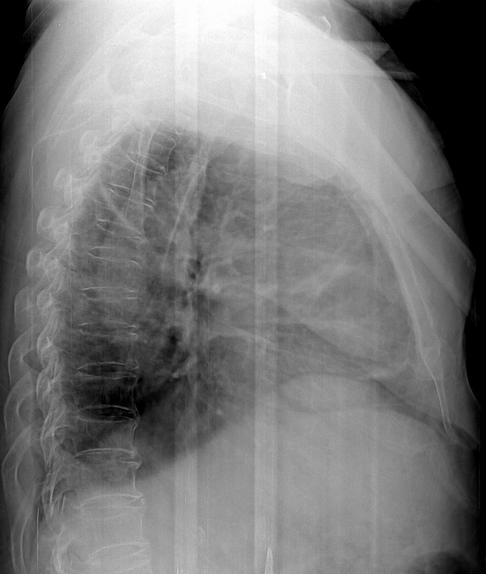

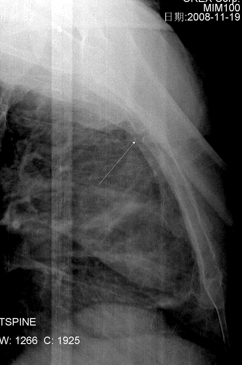

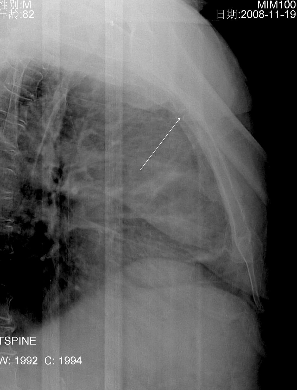

m 82y 胸椎压缩骨折 借此片请教大家x5093 片子质量不好请大家见谅!
若从我指的箭头的地方错位也是骨折吗?
x5093 女 外伤就诊 挺胖的
骨质的连续性中断称骨折 ,m 82y 胸椎压缩骨折 这病人的胸骨柄与胸骨体骨质是连续的吗?
[本贴已被 眼睛 于 2008-11-24 12:52:04 修改过]

作者: dengkai    时间: 2008-11-24 21:46
t5压缩骨折 (82)     x5093 胸骨骨折
作者: 王立前    时间: 2008-11-24 22:07
t5压缩骨折,胸骨骨折
作者: dyqct    时间: 2008-11-25 00:01
不是一个病人。上方为胸椎骨折,下方病人为胸骨骨折伴骨折节明显移位重迭。

作者: zsl6918    时间: 2008-11-25 01:28
楼主所指胸骨未见骨折改变.

x5093 82岁上胸椎骨折;43岁胸骨骨折。
作者: 宋定川    时间: 2008-11-25 02:47
作者: 黑白光影    时间: 2008-11-25 03:03
x5903应认为骨折(分离性骨折),胸骨柄与胸骨体和颅缝、骶髂关节一样为不动关节(纤维性关节),虽无碎骨片,但位置发生改变,只能叫骨折与不是脱位。

2个不同的病人。
压缩性骨折的椎体应该是t6,而不是t5.
