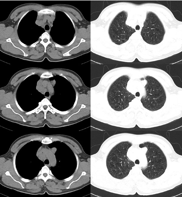

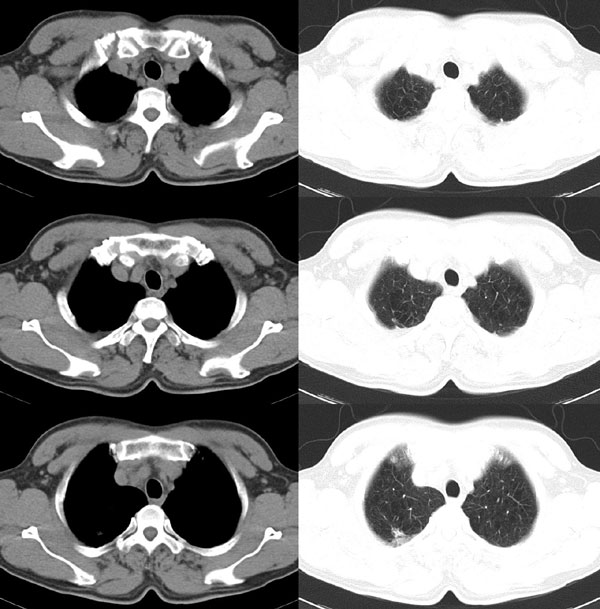

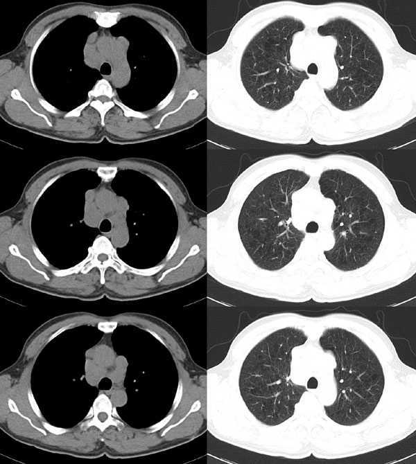

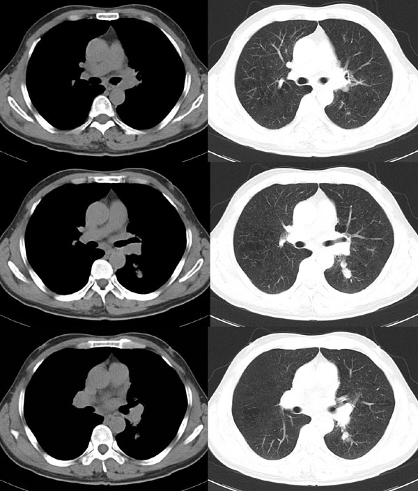

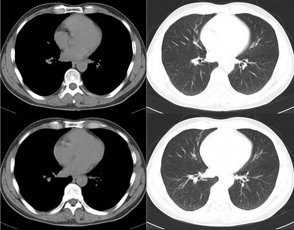

这是我于08年11月21日做的ct片,描述如下:
骨性胸廓对称,气管、纵隔居中,左侧肺门增大,左侧主支气管周围示软组织样密度阴影,左侧支气管略变窄,左肺下叶背段示结节影,边缘欠清晰,前腔静脉后示肿大淋巴结影,右肺上叶示条索状影,余未见异常。
影像诊断:
1。符合左侧中心型肺癌并纵隔淋巴结转移左肺内转移ct表现
2。右肺上叶尖段纤维灶
希望各位ct片专家帮助诊断到底像什么病,谢谢

作者: ydx_74 时间: 2008-11-28 01:09
左侧支气管壁是增厚,但是无明显狭窄,仅仅这几幅图难说明问题
作者: 尚峰 时间: 2008-11-28 01:42
建议增强。
作者: taodaojun 时间: 2008-11-28 02:58
诊断应该没有什么问题,只是增强和肺窗片没有,多少对诊断来说有点缺陷。

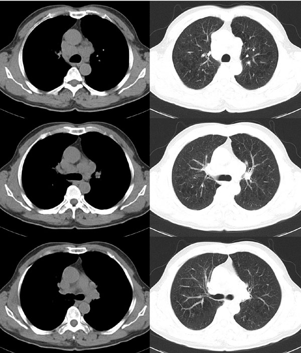

作者: 翁志蓬 时间: 2008-11-29 09:47
标题: 回复:zx0888:请各位ct片专家帮助诊断到底是不是肺癌
性别:男性(依据:未见乳腺组织)
年龄:大于50岁(依据:1、双上肺陈旧性结核灶;2、双肺泡性肺气肿)

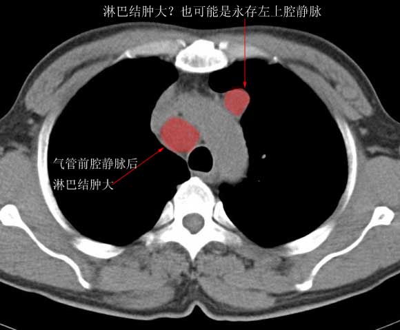

影像所见及初步诊断:
1、左侧主支气管管壁增厚,管腔稍狭窄。(考虑中央型肺癌可能性大)
2、左肺上叶舌段斜裂胸膜旁见淡薄的小结节影。(须除外转移瘤可能)
3、左肺下叶见较高密度结节影,边缘光整,但与邻近血管分界不清。(须除外动静脉畸形可能)
4、左侧肺门区软组织影增多。(考虑左肺门淋巴结肿大)
5、纵隔内主动脉-肺动脉窗、气管前腔静脉后间隙见多个软组织结节影。(考虑多发淋巴结肿大)
6、主动脉弓左旁见结节影,由胸骨角至左肺动脉干水平均见显示,且未见明确左侧头臂干汇入右侧头臂干影像。(考虑主动脉弓左旁多发淋巴结肿大,但须除外永存左上腔静脉可能)。
进一步检查意见:
1、行胸部ct增强扫描。
2、行支纤镜检查。

考虑;左肺中央型肺癌纵隔淋巴结转移。建议进一步行支纤镜检查取病理。
作者: 张XYZ 时间: 2008-11-30 05:33
建议增强或纤支镜检查

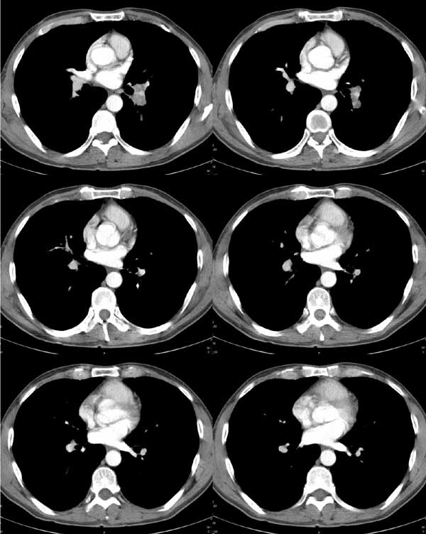

作者: 翁志蓬 时间: 2008-12-1 07:50

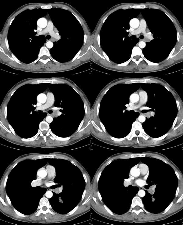

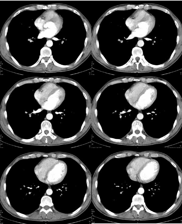

标题: 5月22日增强扫描ct片
这是患者发送到我的邮箱中的他于2008年5月22日做的胸部ct增强扫描片,患者男性,63岁。
层厚层距均为5mm,图像太多,所以只选取病变区域及上下区域的图片上传。

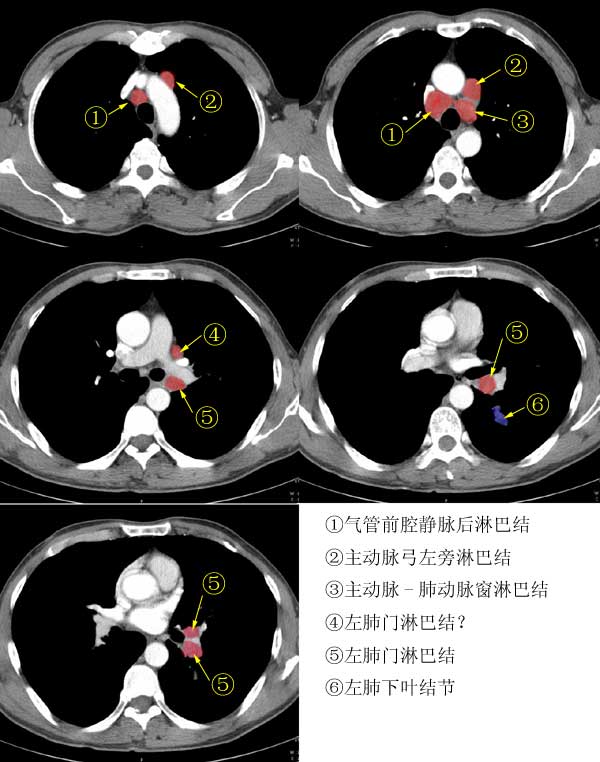

作者: 翁志蓬 时间: 2008-12-3 05:12
标题: 补充病史
楼主昨晚给我发了qq留言,内容如下:“谢谢,我就是没有做病理化验,因为父亲不知道,如果给他做病理化验他就麻烦了,即使知道是肺癌,根据我咨询的所有医生,除化疗外都没有治疗的可能了。可化疗对父亲来说要经受较大的痛苦,但也不一不能挽救他几个月的生命周期,我想用痛苦换几个月的存活期没必要,所以就只给他化疗了一次,但现在父亲很好,身体也很不错,还经常干农活,骑自行车。所以我不想给他做病理了。”
今晚的留言内容:“我已看到了你帮我传的加强ct片,你想问我父亲的病史,父亲原来吸烟,但因一次石块蹦到眼睛上,看眼的时候,医生说不能吸烟所以他戒了,大约有4年左右的时间了,父亲在十多前年睡着觉的时候就有过一声半声的咳嗽,当时也没引起注意,只是在今年5月14日我母亲因胰腺癌去世后,父亲一时接受不了,咳嗽加强,同时伴有呕吐症状,胸口烧灼感,在5月22日查了肺部ct片后,确认可能是小细胞肺癌,于是在我们当地医院做了为期7天的化疗,此后吃过60副中药,从9月份停止任何用药,化疗也没有再进行,现在父亲精神还不错,吃饭也不错,但就是有时候出现不想吃的情况,难受,\"操心\",但症状没有任何治疗时就会自已好了,好了病后吃饭也很好,现在他也不咳嗽,也不胸闷,就在11月21日做ct片时同时做了胃镜,显示浅表性胃窦炎,其它没什么.这就是我父亲的大致情况,”
作者: 翁志蓬 时间: 2008-12-3 05:13
标题: 个人意见
增强ct片纠正了我的几个错误:
1、主动脉弓左旁的不是永存左上腔静脉,而是多个淋巴结排列成串。
2、左肺下叶的结节影不是血管畸形,而是原发癌灶或者转移灶。
3、左主支气管前壁的软组织影为血管影,后壁未见明确增厚。
重新标注:
结合两次ct检查分析:
1、左肺门及纵隔多发淋巴结肿大是肯定的,而且肿大的淋巴结以左侧为主,说明原发灶很可能来源于左肺。
2、左主支气管管壁增厚基本可以排除,那么左肺下叶的结节灶就很可疑了,须考虑为原发灶。
3、半年间原发灶及肿大淋巴结没有明显增大,可能与化疗及中药治疗延缓了病变的进展有关,但并不表示不是恶性肿瘤。
4、医学界近年来开始提倡“带瘤生存”,反对“过度治疗”。楼主目前的处理方法也许比较合适。那么就每3个月复查胸部ct看看吧。
个人浅见,仅供参考。
