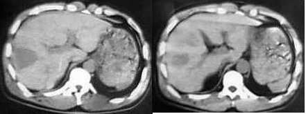

男,45岁,病人外伤30分后。做腹部ct发现肝脏前缘低密度影,并肝脏右叶可见圆形低密度影,肋骨骨折,大家考虑会怎样发报告呢?

肝右叶内低密度病变,考虑肝挫伤或穿通伤造成的假性胆汁囊肿。
作者: 悬壶济世    时间: 2005-7-29 17:59
jia jie 版主看得较全面,建议治疗后复查ct证实或增强。
作者: chengwei    时间: 2005-7-29 18:02
肝右叶内低密度病变考虑囊肿。肝包膜下少量血肿
作者: CT中心    时间: 2005-7-29 18:09
翁站长的考虑结果是:1、考虑肝脏包摸积血,可是如果是的话它与腹腔壁不可能有间隙,
                    2、囊肿不考虑,是不是怀疑血管瘤的可能
                    3、建议做增强扫描
上次有一个病人也是肝脏前缘低密度影,当时做手术。肝脏破裂后病人转氨酶增高,一直昏迷,应该怎么治疗?[emb5][emb5]

肝脏包膜下血肿,肝脏右叶血管瘤可能,其实你应该给骨窗,对诊断也有一定的价值呀,我是这样认为的。
作者: caihe    时间: 2005-7-30 02:48
右肋骨骨折、肝包膜积血、肝血管瘤可能性大,建议增强检查,以便确诊。
作者: 牟言科    时间: 2005-7-30 03:46

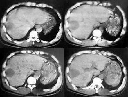

我的ct报告:1、右侧肋骨骨折 2、腹腔少量积液,符合肝脏挫裂伤(注:2 楼所示处) 3、肝脏右侧圆形低密度,建议增强扫描详查。4、右侧胸腔少量积液 。 分析:右侧胸腔少量积液在胸腹部复合外伤中非常多见,可以是胸部外伤的直接改变,也可以是腹部外伤的间接反应,本病例应是前者,一般情况下,在我院将直接加扫胸部。腹部的少量积液由于有肝脏右侧叶的条状低密度,所以,应该符合肝脏损伤的诊断。而对于肝脏的圆形低密度区,由于边缘清晰规则,所以,不考虑与外伤有关,再者,其密度不是水样密度,也不支持肝囊肿。但是,由于病人的急症来诊,临床医师要急症处理。可以等病人病情稳定后在做增强检查。另外,象这样的病例,临床的处理原则是:腹穿,如果抽出血液较少,临床上病人的一般情况良好,可观察或复查,由于轻度的肝脏挫裂伤是可以自愈的;如果抽出的血液较多或很容易抽出,病人的血压等临床指标有改变,则需急诊手术。[emb14][emb14]

作者: zhouminghua    时间: 2005-7-30 05:27
1 肋骨骨折    2  肝挫裂伤,3  右肝囊肿
作者: lihuuuu    时间: 2005-7-30 06:01
[emb6]三楼 肝胞膜下血肿可以低密度 凭什么肝内血肿不能呈低密度
肝内血肿不像脑出血似的一定是高密度  可以等密度或低密度
作者: jiangjing    时间: 2005-7-30 07:01
肋骨骨折    2  肝挫裂伤,3腹腔积液或肝包膜下积血。肝右叶占位,无ct 值难以定性,建议增强检查。
作者: guzhongliangddd    时间: 2005-7-30 07:43
我想说一下自己对此类的报告。在肝右叶近包膜面见均匀类圆形稍低密度灶,描述病灶大小。性质?请结合临床及相关检查考虑。(如ct强化或mri等)。
其它征象战友都说了。以上是我的浅见!!!!仅供参考!!!!!!!
作者: 扬仪    时间: 2005-7-30 11:10
肝脏挫裂伤支持。
肝右病灶,上三个层面成圆形,下三个层面成楔形和不规则形,密度比水高,比血密度低,故囊肿排除,而倒数第二层该病灶内侧旁似可见不规则低密度灶,考虑血管瘤可能性。
建议病情稳定后+c
作者: 悬壶济世    时间: 2005-7-31 02:49
肝右叶圆形病灶,是否可以考虑肝实质裂伤合并胆瘘?本人以前见过一例。
