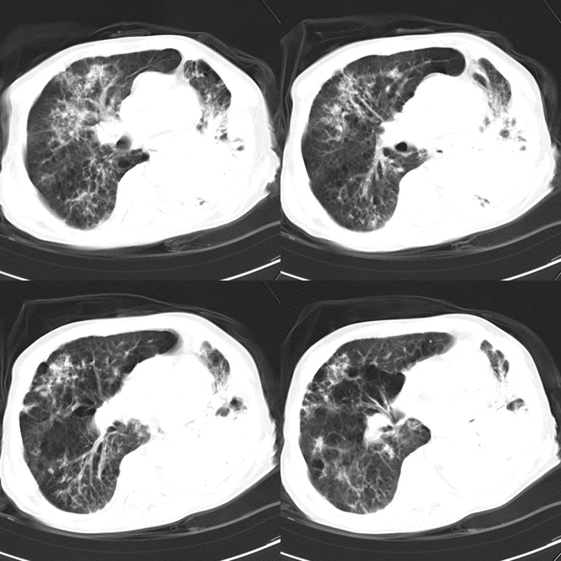

m66y,反复咳嗽、咯痰5年。

肺结核
作者: zsl6918    时间: 2008-11-30 05:51
建议追问病史有无粉尘接触史,鉴别是结核还是矽肺。另外,左侧肺门的改变需强化明确,除外占位。
作者: 影像孺子牛    时间: 2008-11-30 07:11
两肺多形性病灶,左侧胸膜肥厚粘连,考虑为继发性肺结核。建议增强化或支气管镜检查排外左肺门区占位。
作者: liuyue    时间: 2008-11-30 14:01
双肺继发性肺结核;左侧包裹性积液;建议增强化或支气管镜检查除外左肺占位性病变.

左侧肺门的改变建议增强,除外占位。肺结核
作者: DXM    时间: 2008-11-30 16:37
双肺病变考虑结核可能性大 建议做支气管镜检除外左肺门占位性病变

双肺继发性肺结核;左侧包裹性积液;建议增强化或支气管镜检查除外左肺占位性病变. 慢性支气管炎伴肺气肿,间质纤维化,多发肺大泡形成
作者: laolang    时间: 2008-11-30 17:27
作者: xulianj    时间: 2008-11-30 17:31
考虑为继发性肺结核;慢性支气管炎伴肺气肿,间质纤维化,多发肺大泡形成;左侧包裹性积液;建议增强化除外占位。
作者: jiangjing    时间: 2008-11-30 17:49
1肺间质改变,肺气肿.2左肺部分肺不张伴多发钙化----考虑慢性感染病变所致,须除外细支气管肺泡癌或腺癌..3 胸膜增厚------1+3项提示尘肺可能.      请结合临床及相关检查

1、慢支炎,肺气肿、多发肺大泡,尘肺待排。2、左侧胸膜包裹积液3、左肺门增大,左下肺不张,左膈上升,肺癌可能,当然不排外结核致。
作者: 李兴    时间: 2008-11-30 22:56
考虑结核,左侧结核性胸膜炎,包裹性积液;作为尘肺的影像表现,不太支持
作者: 业余爱好者    时间: 2008-11-30 23:49
结合病史 吸入性肺部疾病与陈旧性肺结核鉴别;
作者: CT-LU    时间: 2008-12-1 00:40
1、慢性支气管炎并肺气肿、双肺多发肺大泡形成、双肺间质性纤维化;
2、双肺继发性结核并胸膜增厚、左下肺叶毁损

双肺间质性改变双肺多发肺大泡。矽肺,弥漫性肺结核,肺泡癌均有可能。但结合患者5年咳嗽咳痰史可排除肺泡癌(平均生存期短)应进一步追问患者病史。以缩小考虑范围。  不排除继发占位 。
