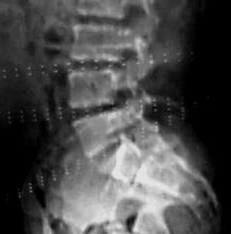

今天病人做腰椎ct,4年以前跳远受外伤,m\18岁,平扫三个间隙全部椎间盘突出,就不上传了,希望大家能看一下s1那块?有没有问题???

s1看起来略向前下移位,结合有过外伤史,不除外轻度滑脱可能。
作者: jiajie    时间: 2005-8-2 02:46
s1那块没有问题.
作者: wanbo2004    时间: 2005-8-2 03:05
腰化并有轻度滑脱
作者: ZWEI    时间: 2005-8-2 03:23
轻度滑脱伴椎弓根峡部断裂
作者: wskgmmyvtkd    时间: 2005-8-2 03:41
腰骶椎骨质未见异常
作者: 火眼    时间: 2005-8-2 04:54
mri
作者: woaixct    时间: 2005-8-2 05:05
定位片多骨重叠,而且其分辨率实在敢忘下结论![emb14]
作者: lushijun    时间: 2005-8-2 05:18
1、腰化   2、s1有轻度滑脱
作者: lvlifeng    时间: 2005-8-2 05:37
根据定位片只能考虑有滑脱、骶椎腰化。但是要结合症状和腰椎的x线片,能否提供?[emb10]
作者: bai-336    时间: 2005-8-2 05:52
同意9楼意见。
作者: hantinxue    时间: 2005-8-2 06:47
轻度滑脱,照个正位片啊
作者: 寻芳者    时间: 2005-8-2 07:59
骶1腰化!!!!
作者: 实话实说    时间: 2005-8-2 15:28
腰椎骶化,轻度滑脱,如果想进一步明确做mri检查,如在一张ct定位像上就确诊,过于草率了。
作者: 无望角    时间: 2005-8-2 21:10
s1腰化併轻度前滑脱
作者: hbhow    时间: 2005-8-2 22:08
请上传正侧位片,先排除骶椎腰化.患者今年18岁,4年前,也就是14岁时有外伤史,是有骶1椎体滑脱可能.[em11]
作者: qiuazhang    时间: 2005-8-3 01:27
腰4脱位
作者: 大漠孤烟    时间: 2005-8-3 05:42
[emb10]l5.s1椎间孔内的高密度影?
突出的椎间盘钙化?
作者: jiangjing    时间: 2005-8-3 06:06
腰3-4椎体后缘失去正常弧线连接[椎体失稳,或腰3椎体后滑脱],骶一椎体前滑脱,有无骶椎腰化请结合正位片。
作者: chengwei    时间: 2005-8-3 18:05
[emb6][emb6]
作者: 络络无名    时间: 2005-8-7 06:17
ct和普放是一家子啊!建议免费来个透视或搞张片子
作者: 韩晓静    时间: 2005-8-8 02:28
还是照个正侧位片吧,定位相多骨重叠,不好看。
