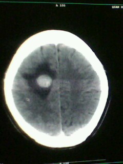

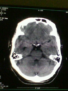

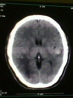

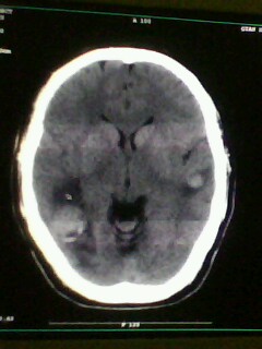

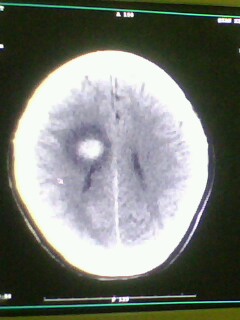

患者突发意识不清,

作者: zgjldq    时间: 2008-12-11 23:07
颅内多发病变,考虑为转移瘤
作者: hhcckk    时间: 2008-12-11 23:09
病灶多发,高密度,周围水肿明显,经典的转移瘤,建议拍个胸片看看
作者: 影像孺子牛    时间: 2008-12-11 23:39
脑内改变多考虑转移瘤合并出血。
  转移瘤内出血并不不少见,许多转移瘤有出血倾向,包插黑色素瘤、肾细胞癌、绒毛膜癌和甲状腺癌的脑转移。尽管肺癌脑转移的出血倾向并不高,但由于肺癌脑转移太常见,所以,实际临床工作中最常见到的脑转移出血是肺癌脑转移。
  转移瘤出血的原因可能与许多因素有关,如高血压、凝血机制异常、肿瘤内末梢血管丰富,另外化疗和放疗也可造成肿瘤出血。

作者: 随光逐影    时间: 2008-12-12 01:46
支持 多发性脑转移瘤。
作者: 医影常客    时间: 2008-12-12 02:08
支持转移瘤 建议拍胸片 查找原发灶

作者: woaiCT-MR    时间: 2008-12-12 03:43
谢谢各位老师!!!我没有见到病人,ct申请单上病史:突发意识不清。
