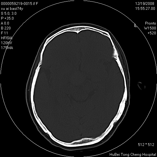

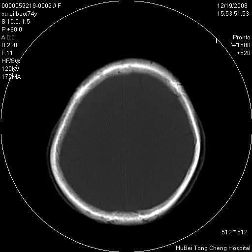

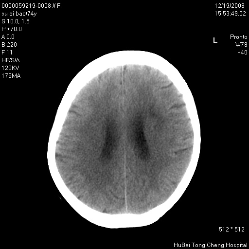

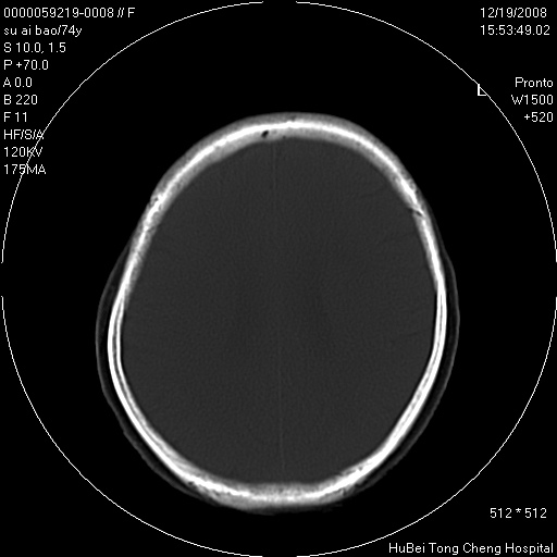

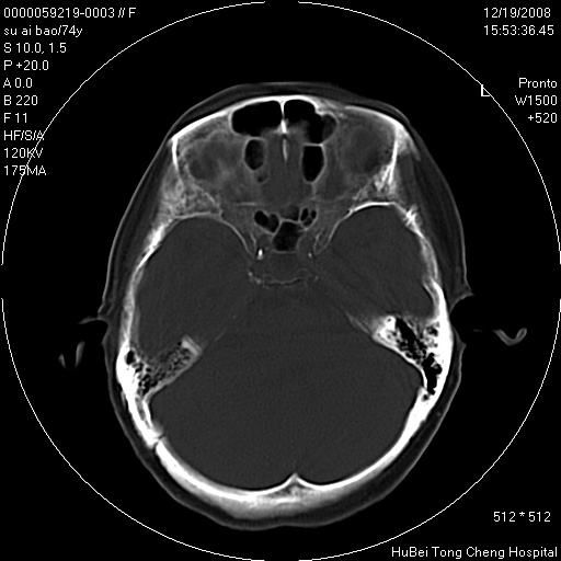

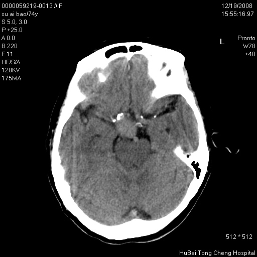

患者 女,74岁。头痛,伴嘴角歪斜10余天。
临床诊断:脑梗塞?
颅脑ct轴位平扫(层厚、层距均为10mm;部分层面:层厚、层距为5mm),图像如下:
(注:患者及其家属拒绝ct增强扫描检查)

考虑颈内动脉动脉瘤.

首先考虑脑膜瘤

考虑颈内动脉动脉瘤或脑膜瘤

1.肿瘤发生在鞍区,首先考虑颅咽管瘤可能性大,应增强扫描除外动脉瘤;
2.左侧基底节区腔隙性梗塞。

鞍区肿瘤,以脑膜瘤可能。建议冠状位增强!

鞍区等高密度影,考虑脑膜瘤可能性大,建议强化!

鞍区肿瘤,以脑膜瘤可能。左侧基底节区腔隙性梗塞

垂体窝不大,鞍背骨质及形态无变化,病变位于鞍上池,边缘光滑,密度均匀。左基底节区可见斑片状低密度影。
考虑:1.动脉瘤可能性大,颅咽管瘤、脑膜瘤待除外。
      2.左基底节区脑梗塞。
建议:mri检查。

鞍上池占位性病变,密度均匀,边缘清晰,占位效应无,考虑脑膜瘤;建议强化或mri以除外其他病变!

鞍区脑膜瘤可能性大,建议增强除外其他。左侧纤维放射冠区腔隙性脑梗塞

鞍上实性占位性病变,病变呈类圆形、密度均匀、境界清楚,首先考虑脑膜瘤。

1.考虑动脉瘤 2.左侧放射冠区腔隙性脑梗塞

鞍上脑膜瘤或动脉瘤。

1、鞍区脑膜瘤可能,建议强化除外动脉瘤
2、左侧放射冠脑梗塞

鞍区占位边界清楚,相邻骨质未见确切异。考虑动脉瘤可能性大。

鞍区肿瘤,脑膜瘤,颈内动脉动脉瘤,垂体瘤,颅咽管瘤均有可能,增强+冠位或矢状位重建.

首先考虑脑膜瘤
左侧放射冠脑梗塞
