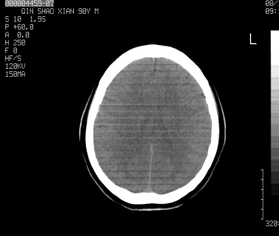

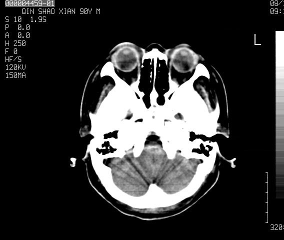

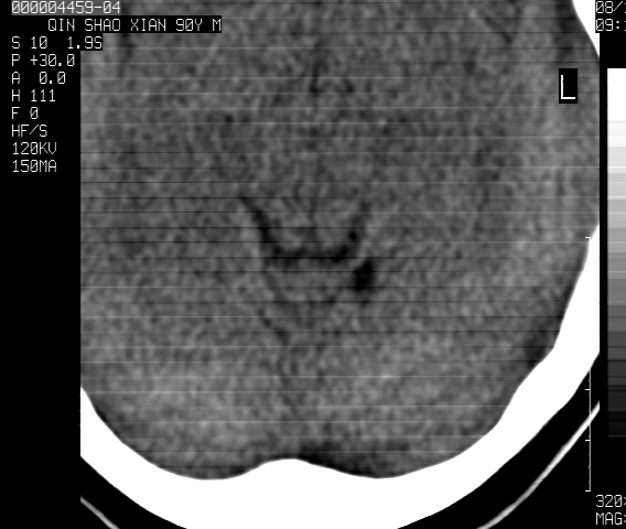

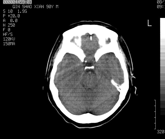

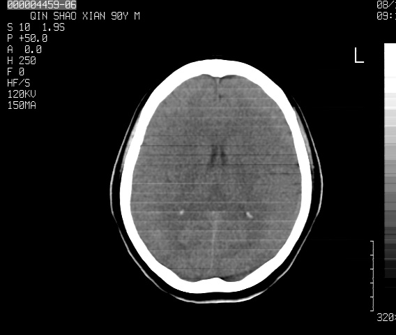

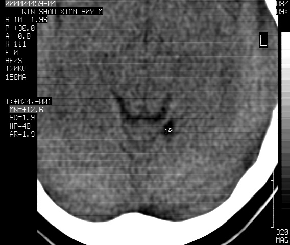

作者: 深泽交通    时间: 2008-12-22 19:34
考虑左侧脉络裂囊肿
作者: 随光逐影    时间: 2008-12-22 19:53
考虑左侧小脑上蚓池蛛网膜囊肿。
作者: zjzjr    时间: 2008-12-22 20:17
考虑左侧小脑上蚓池蛛网膜囊肿。
作者: zsl6918    时间: 2008-12-22 20:18
考虑蛛网膜囊肿,不是引起病人症状的主要因素。
作者: 杀毒软件    时间: 2008-12-22 20:38
标题: 回复:请会诊,女50岁,右手麻木头部不适
以下是引用随光逐影在2008-12-22 11:53:00的发言:[br]考虑左侧小脑上蚓池蛛网膜囊肿。
作者: 光影相伴    时间: 2008-12-22 21:49
标题: 回复:ct17234:请会诊,女50岁,右手麻木头部不适
作者: 回头DE浪子    时间: 2008-12-22 22:02
小的蛛网膜囊肿,引不起楼主所说的症状。
作者: 黑白光影    时间: 2008-12-22 23:14
左侧小脑上蚓池蛛网膜囊肿可能。
作者: qwerty111    时间: 2008-12-22 23:21
左侧小脑上蚓池蛛网膜囊肿可能。
作者: 不学无术    时间: 2008-12-22 23:42
支持 左侧小脑上蚓池蛛网膜囊肿可能。
作者: 影像孺子牛    时间: 2008-12-22 23:49
支持 左侧小脑上蚓池蛛网膜囊肿可能。
作者: muzi888    时间: 2008-12-23 00:05
左侧小脑上蚓池蛛网膜囊肿可能。支持!
作者: wangyong1977    时间: 2008-12-23 00:16
左侧小脑上蚓池蛛网膜囊肿可能。
作者: dengkai    时间: 2008-12-23 00:56
考虑左侧小脑上蚓池蛛网膜囊肿。
作者: dsl555    时间: 2008-12-23 02:34
作者: yy杨洋    时间: 2008-12-23 02:54
考虑左侧小脑上蚓池蛛网膜囊肿。
作者: xulianj    时间: 2008-12-23 03:48
考虑左侧脉络裂囊肿
作者: tiger-w    时间: 2008-12-23 04:25
考虑是个小囊肿,但与主诉没有直接关系,ct除小囊肿外,未见明显异常。
应拍颈椎整侧位片,除外颈椎病。
