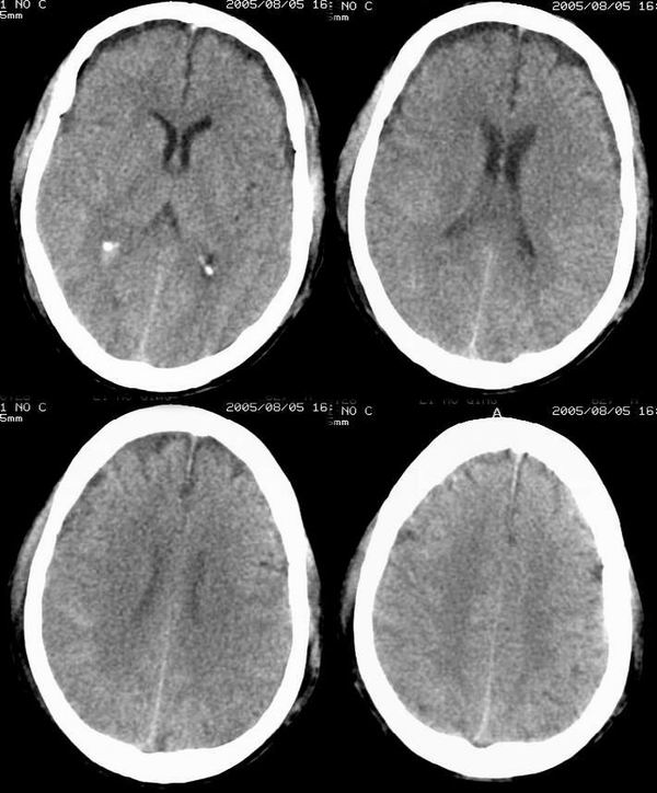

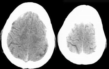

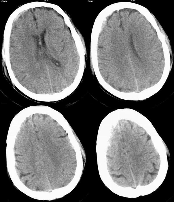

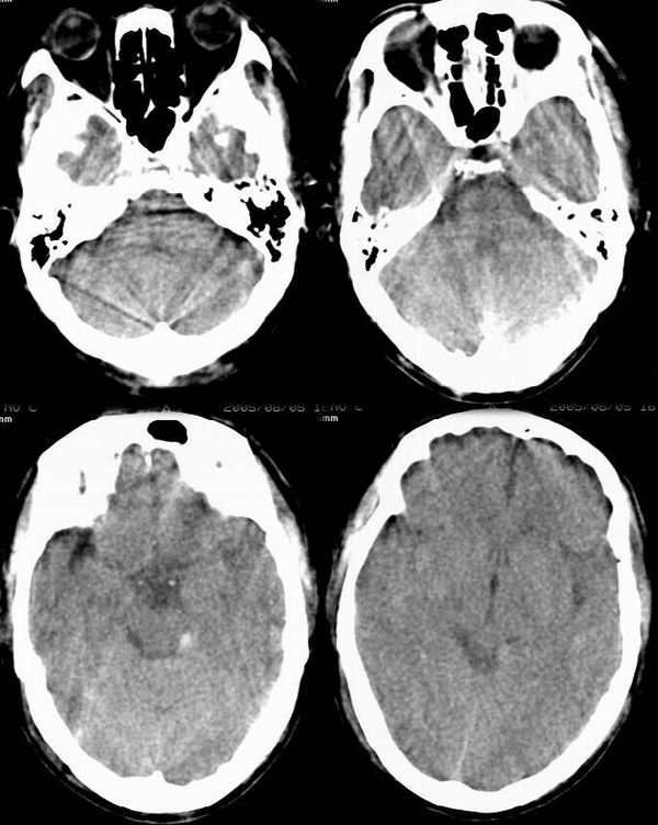

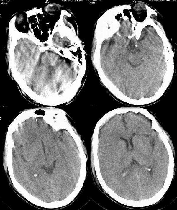

男,62岁,颅脑外伤做检查。
三小时后复查ct片
[本贴已被 jiajie 于 2005-8-5 6:44:23 修改过]
作者: 神雕侠侣    时间: 2005-8-5 06:34
大家对比看片,有何高见?
作者: 曼一拍    时间: 2005-8-5 07:24

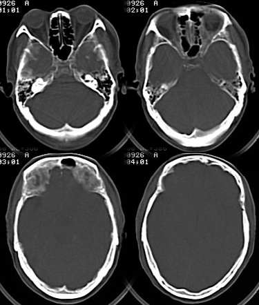

骨窗未见骨折,中线结构无移位,第一次可疑右前额硬膜下血肿,3小时后复查正常,说明是伪影。
作者: jiangjing    时间: 2005-8-5 08:07
左侧环池及右侧室三角区增密。考虑蛛网膜下腔出血,脑室内出血。

考虑:1 双侧额部硬膜下积液(脑脊液及少量出血),
      2 左侧小脑墓缘少量硬膜下血肿。

作者: bydwhz    时间: 2005-8-5 16:35
标题: 回复
1、右额考虑急性硬膜下血肿,而不是伪影,3小时后血肿被原有的硬膜下积液稀释或向其他部位引流,密度减低。
2、环池内,我考虑蛛网膜下腔出血
3、左颞颅骨内板下低密度,请楼主在机器上观察,是否是气体密度。
[本贴已被 bydwhz 于 2005-8-5 8:35:58 修改过]
[本贴已被 bydwhz 于 2005-8-5 8:36:30 修改过]

作者: guzhongliangddd    时间: 2005-8-5 21:50
我同意8楼的分析和诊断意见。在第二次ct片5和6图象上看双恻的脑沟有受压消失的改变,临近脑实质也有受压。
