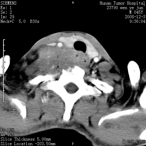

作者: 小峰    时间: 2008-12-27 02:45

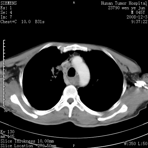

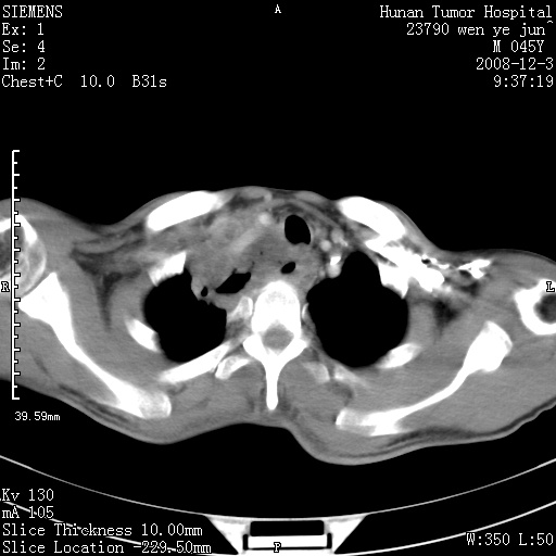

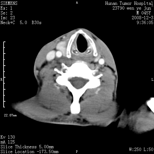

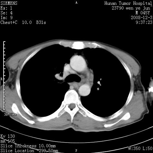

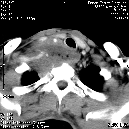

作者: 老金    时间: 2008-12-27 02:50
来源于后纵隔,神经源性
作者: 小峰    时间: 2008-12-27 02:59
依据呢?为什么不是从上往下的?双肺没见什么东西
作者: whzht    时间: 2008-12-27 03:02
食管肿瘤并周围侵犯,椎体前缘骨质也有破坏。哥们!病史是很重要的,麻烦你以后连病史一起上传。
作者: 小峰    时间: 2008-12-27 03:11
大哥  这个医院的临床老师 几乎是不写什么东西在申请单上的!!!!!!!!!!!!!!!自己问病人也问不出什么东西,病人就知道不舒服!!!!!!!!!
作者: 铁树开花    时间: 2008-12-27 03:22
后纵隔肿瘤 恶性 有椎体骨质破坏
作者: 前行    时间: 2008-12-27 03:23
颈7及胸1椎体结核伴寒性脓肿形成可能性大。
作者: LIAOQIANG    时间: 2008-12-27 03:27
考虑颈胸下部右侧肿瘤且有脓肿形成、相邻椎体前缘骨质也有破坏、纵隔淋巴肿大,相邻血管有包埋。来源于神经源性?食管?
作者: zimiu    时间: 2008-12-27 03:28
来源于后纵隔,神经源性
作者: 光影相伴    时间: 2008-12-27 03:38
标题: 回复:不知道右边的肿块是起源是那 请老师们看看我 会
以下是引用前行在2008-12-26 19:23:00的发言:[br]颈7及胸1椎体结核伴寒性脓肿形成可能性大。
作者: ymnn    时间: 2008-12-27 03:41
来源于后纵隔,神经源性
作者: 流浪星    时间: 2008-12-27 03:44
作者: 张XYZ    时间: 2008-12-27 03:49
支持8楼意见,
作者: 不学无术    时间: 2008-12-27 04:05
考虑脊椎结核并冷脓肿可能性大
作者: syfszcw    时间: 2008-12-27 04:24
有点感觉象个食管漏伴纵隔炎
作者: 随光逐影    时间: 2008-12-27 04:46
支持 颈7及胸1椎体结核伴寒性脓肿形成。
作者: zsl6918    时间: 2008-12-27 04:51
支持颈椎结核并椎前及纵隔脓肿。
作者: 宇宙CT    时间: 2008-12-27 05:23
作者: huangxun4321    时间: 2008-12-27 05:24
作者: zgjldq    时间: 2008-12-27 05:37
肿物内有气体,考虑颈7及胸1椎体结核伴寒性脓肿形成可能性大。
作者: wlhlxy0000    时间: 2008-12-27 05:49
标题: 回复:ct17336:不知道右边的肿块是起源是那 请老师们看看
以下是引用zgjldq在2008-12-26 21:37:00的发言:[br]肿物内有气体,考虑颈7及胸1椎体结核伴寒性脓肿形成可能性大。
作者: zjzjr    时间: 2008-12-27 06:07
有点感觉象个食管癌漏伴纵隔脓肿形成,椎体前缘受侵
作者: 黑白光影    时间: 2008-12-27 06:20
作者: SOS.LA    时间: 2008-12-27 06:57
考虑是鼻型nk/t淋巴瘤.
作者: 杀毒软件    时间: 2008-12-27 07:11
作者: dengkai    时间: 2008-12-27 07:47
作者: yy杨洋    时间: 2008-12-27 08:05
结核伴寒性脓肿形成可能性大。左锁骨上窝及左腋下的是什么东西?
作者: huqi8888    时间: 2008-12-27 16:20
作者: xulianj    时间: 2008-12-28 00:26
支持食管癌漏伴纵隔脓肿形成,椎体转移。请结合病史。
作者: dsl555    时间: 2008-12-28 02:31
支持,颈7及胸1椎体结核伴寒性脓肿形成可能性大。
作者: tiger-w    时间: 2008-12-28 05:49
支持4楼:食管肿瘤并周围侵犯,椎体前缘骨质也有破坏。
