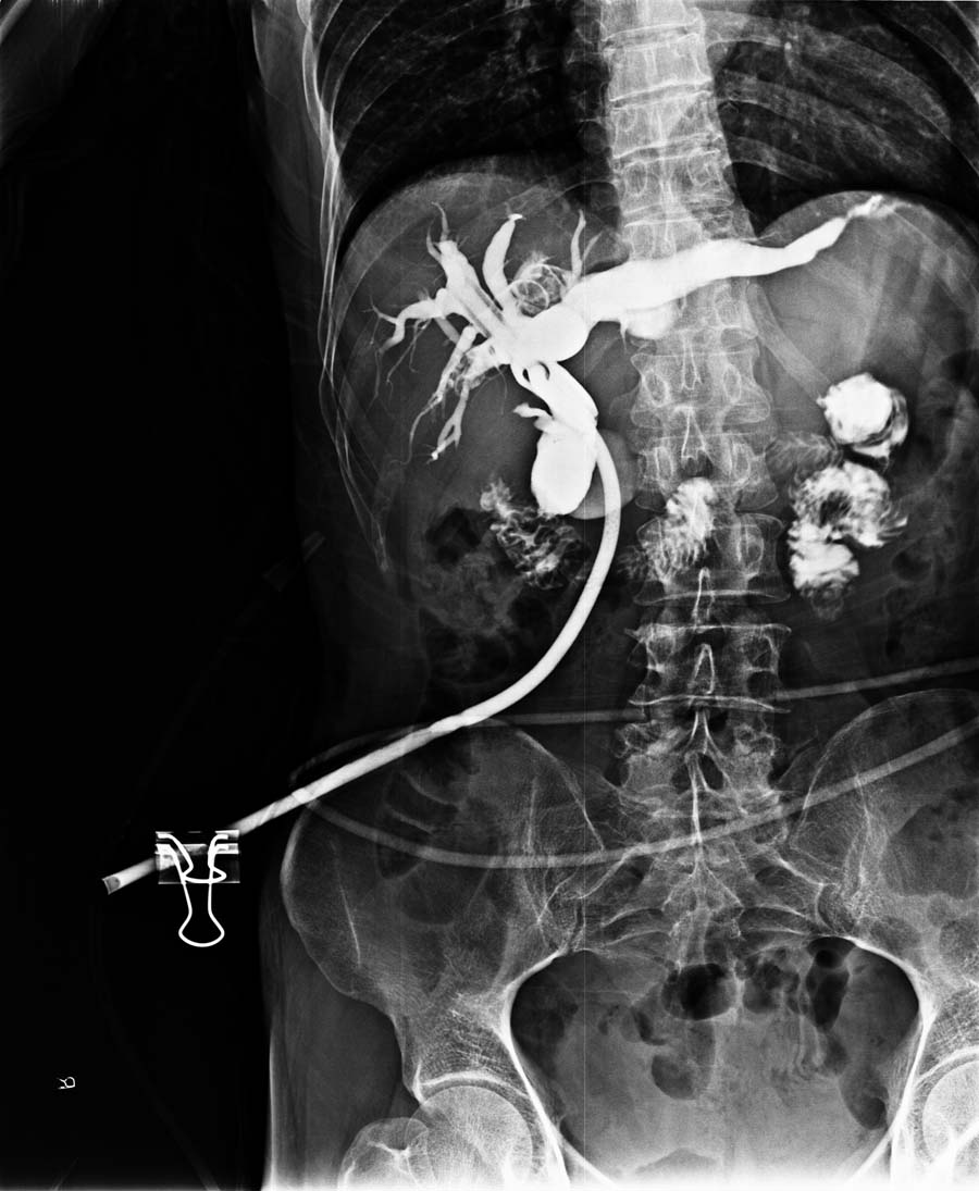

女,59岁,右肝管是什么影?弯弯曲曲的,

作者: 杀毒软件    时间: 2009-1-6 02:50
多考虑----气泡融合影
作者: zsl6918    时间: 2009-1-6 03:16
不好说,可结合ct观察
作者: 黑白光影    时间: 2009-1-6 03:59
标题: 回复:x5228:f59y,右肝管是什么影?
没见过,不排除肝管扭曲的小分支及殘余结石阻塞不全的部分肝管重叠影可能。
[本贴已被 黑白光影 于 2009-1-5 20:02:19 修改过]
作者: 随光逐影    时间: 2009-1-6 04:57
有可能是气泡影。
作者: dyqCT    时间: 2009-1-6 05:27
考虑结石影,建议做ct进一步检查。
作者: dengkai    时间: 2009-1-7 00:36
考虑结石影,建议做ct进一步检查。
作者: huenhao    时间: 2009-1-7 04:25
支持4楼
作者: 寻芳者    时间: 2009-1-7 05:49
那位大侠来祥细的点评下-----------------------
作者: kaisar    时间: 2009-1-7 07:49
考虑结石影,建议做ct进一步检查
作者: 姜晓辉    时间: 2009-1-7 16:28
考虑有结石,还是结合一下术前的ct吧!
作者: 影像小胖    时间: 2009-1-7 22:08
我觉得是气泡
作者: jinguoji    时间: 2009-1-8 02:02
考虑是气泡。
作者: 医盲    时间: 2009-1-8 04:34
最好做个ct检查,有结果打个招呼。谢谢!
作者: ljj88    时间: 2009-1-8 16:58
考虑有结石,还是结合一下术前的ct吧
作者: dr.yang    时间: 2009-1-9 05:17
最好做个ct检查,有结果打个招呼。谢谢!---支持一下
作者: hexue    时间: 2009-1-9 07:58
有可能是气泡影
作者: shibing    时间: 2014-5-7 10:33
建议做ct进一步检查。
