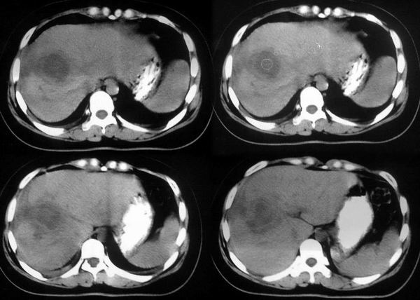

患 者 女25岁 因车祸致肝破裂 分别于术后一个月和三个月行ct复查,分别如下,四个月时病人出现高‘热不退,以外院b超诊断肝脓肿,伴肺内感染。那么从术后三个月后的片子上能否说是已经有肝脓肿形成?

第一次扫描,尚可见肝内及包膜下呈等略高及等密度影,及气体影,第二次扫描气体影基本消失,原高密度囊变,而且病人出现高热在此一个月后。[emb5]

肝挫裂伤后寒性脓肠形成,肝周间隙少量腹水,双侧少量胸腔积液。。
作者: 悬壶济世    时间: 2005-8-10 01:57
原肝破裂形成肝内血肿,后血肿成低密度,但四个月后还没吸收,考虑1)胆汁囊肿?2)继发脓肿?建议增强。另外病史提到肺部感染,不知具体情况,是否与发热有关。

第一次扫描为患者术后一个月得ct片,可见包膜下弧带状液性低密度影,肝内可见中心略高密度影、周围环形低密度带,病灶偏上方可见气体密度影。第二次扫描气体影基本消失,原略高密度影变成低密度,但还可见弧形略高密度影,右侧胸腔出现积液。
考虑:1。肝挫裂伤,血肿形成,被膜下积血。
         请先要详细了解病史,怎么做得手术?
      2。至于4个月后是否合并感染性脓肿需做ct扫描。

肝脓肿要考虑地,最好增强,从平片上看,似可见牛眼征.

版主有心了!一个很值得收藏的片子,术后1月与术后3月的片子对比,病灶液化坏死低密度区更明显,范围更大,从这一ct征像来看应该已经是很值得注意重视的。
作者: lvlifeng    时间: 2005-8-10 04:11
已经有肝脓肿的表现了
作者: 明礼诚信    时间: 2005-8-10 04:36
典型的肝脓肿表现:已经是3-4环了[emb25]

肝破裂术后1月肝内可见积气影,可考虑1感染积气。2手术后残留气体[时间长难以解释]。术后三月低密病灶周围可见双环及三环征。无典型症状可能与临床用药有关。
作者: mzjctmr    时间: 2005-8-10 05:57
第一次扫描为患者术后一个月ct片,可见肝包膜增厚其下弧状液性低密度影,肝右叶前段可见中心等密度影、周围环状低密度,病灶上方可见气体密度影。3月后ct扫描气体影基本消失,原等密度影变成低密度,周边可见弧形等密度影及低密度影,右侧胸腔出现少量积液。
考虑:1肝挫裂术后改变,考虑脓肿形成,肝被膜增厚少量积液。
      2建议增强扫描。

不知道干吗不增强?挺好的病例,增强不是更能确诊

从肝脏ct表现的演变来看,慢性血肿可能性大(一个月时该处主要呈等、低混杂密度,提示术区血肿);
四月后病人出现高发热、肺部感染不与肝脏的表现一体化考虑(四个月前这段时间临床资料很重要,俺不知,望能提供!!!)

非常典型的肝脓肿[emb6][emb6][emb6]

从楼主提供的病史和对比片看考虑肝脓肿应该没问题。若当时行强化作3期扫描效果会更好\"除有靶征外还会出现一过性强化\"。

感谢各位,对于肝破裂术后的片子,由于见的较少,有时无法区别肝内血肿及以后囊变的情况,而且根据病人临床表现四个月之前身体是逐渐好转,近四个月准备出院时突起高烧,我不明白,如果是肝脓肿的话,为什么三个月的时候没有出现临床症状,有人说一个后的气体影就是感染后的产气,如果是这样的话那么,当时就应该症状明显,另外,这时肝内低密度中心的高及等密度时不是还应该考虑是血肿吧,这样的话,血肿还没吸收完,手术造成的气体也应该还没完全吸收吧,我们后来分析,四个月后是原血肿因吸收不了而滋生细菌感染形成脓肿。

我个人认为:可以考虑肝脓肿,因为可见较典型的环状略高密度影。至于症状为什么出现在四个月后,是否和临床用药用关???如果做个强化,就容易诊断了。

考虑胆汁瘤合并感染

肝脓肿比较典型,诊断较明确。

支持肝脓肿。
(肝破裂手术治疗缝合时应注意避免裂口内留有死腔,否则有发展为脓肿或有继发出血的可能。)
