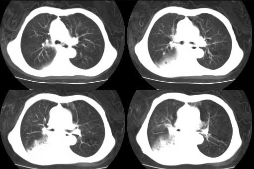

f85岁.胸闷,气急两月余.无发热,时有咳嗽,心功能不全.胸透示左下肺病灶.

右下叶支气管狭窄,右下肺阻塞性肺炎伴纵隔淋巴结肿大,加上患者年龄较大。考虑为右下肺癌。
作者: liyj000    时间: 2004-4-8 19:10
这个患者不知到吞咽怎么样,食管下段局部被一个后纵隔内一个 软组织块影压迫变窄,其内壁还是光整的。
右下叶实变,其内可见少许支气管充气征,为炎症实变所致,还有一些肺段不张,基底段支气管变形变窄周边有软组织块影,再加上年龄大了,算是比较典型的中央型肺癌伴阻塞性肺炎,肺不张并有纵隔淋巴转移,右侧少量胸腔积液。

支持右下肺癌诊断。依据有:
1  右下肺肿块,密度较实
2   肿块边缘不规则,尤其是前缘相当于斜裂的位置呈波浪样隆突
3   肿块内侧与肺门、纵隔不能分界
4    右下肺所见支气管分枝不规则狭窄
5   隆突下、气管前腔静脉后均有肿大的淋巴结
6   右中下肺阻塞性肺炎

肿瘤支持点:1、影象:纵隔多发淋巴结肿大,右下叶背段支气管开口未显示,中间段支气管包饶,壁环行增厚,管腔狭窄,右下实变肿块影,形态饱满,外侧似见反映性积液。 双肺见多发小结节,密度较淡,边缘模糊。2、临床:患者年高,胸闷气短2月余,(不除外心衰所致)。
不支持点:1、影象:右下病变钙化,支气管征。2、临床:无胸疼、咯血。3、无明确骨、胸壁等转移征象。
疑问:双肺下野斑片阴影,渗出性为主。如何解释。癌性淋巴管炎?心功不全所致?
印象:1、支持肺癌诊断。2、继往结核并发瘢痕癌?3、不除外心功不全所致肺水肿。

诊断中心型肺癌应该没有问题,至于--------------疑问:双肺下野斑片阴影,渗出性为主。如何解释。癌性淋巴管炎?心功不全所致?
我考虑还是阻塞性肺炎肺不张所至。关于肺水肿应该排除了,左肺门没有水肿灶呀!·!

这个病人年龄大,由于有肺气肿及心功能不全,胸闷、气急很好解释,只是右下肺的病灶使症状加重而已。这个病灶的特点:肺实变、散在钙化,有充气支气管,其走行僵硬,纵隔较多肿大淋巴结,胸腔有积液,加上病人没有发热,诊断:肺泡细胞癌并纵隔淋巴结转移,胸腔积液

尽管大家的诊断是惊人的一致,但每个人的把握是不一样的,有些人可能还有些犹豫,这就是作者的不对,
一没有增强,把突起于斜裂外的肿块显示出来,2,到现在还在用固定肺窗,确是大大的不该,如果窗宽调大些,一定可以显示更多的细节!
