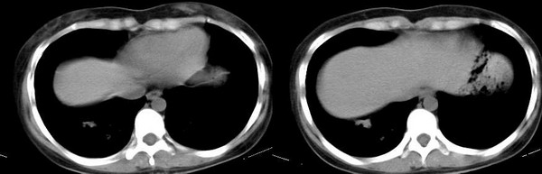

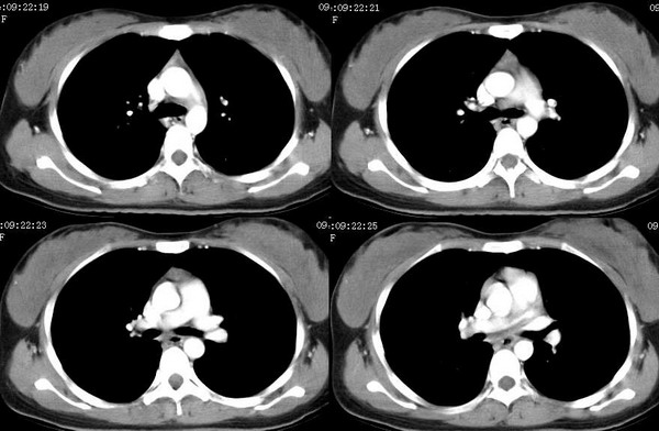

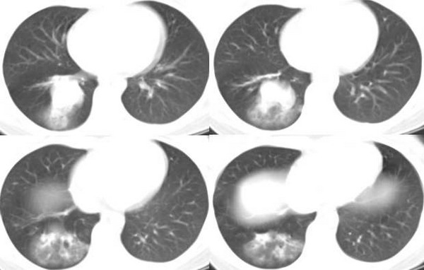

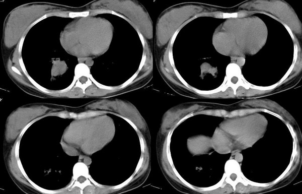

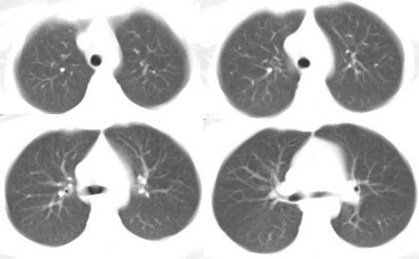

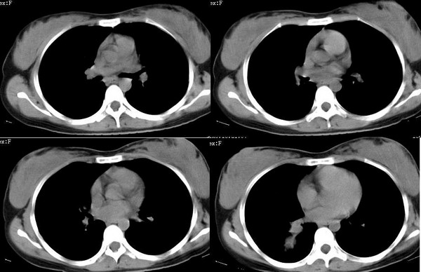

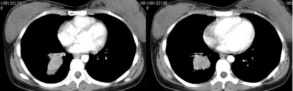

病人,女,28岁,一个月前曾患感冒,咳嗽,无痰,用抗炎药后症状有所缓解。今日检查肺部ct发现右肺门软组织块影,ct值:43.5hu。远端肺炎性改变。ct增强扫描见软组织影轻度强化,ct值:75.2hu。化验室检查白细胞不高。平素健康,十年前考学肺透视检查未见异常。请大家讨论。

作者: lvlifeng    时间: 2005-8-11 04:26
首先考虑炎性病变,建议抗炎治疗后复查

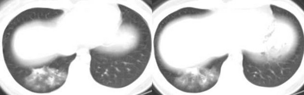

作者: jiajie    时间: 2005-8-11 04:34
右肺下叶后基底段不规则肿块,外侧见扇形模糊影,肿块强化较明显。病人较年轻,临床有感冒发热一月的病史。考虑炎性假瘤。
作者: heihuzi    时间: 2005-8-11 04:58
尽管患者很年轻,但也不能除外右下肺占位,近端有软组织影,远端有阻塞性炎症,赶紧做支气管镜检吧。[em16]
作者: cyr    时间: 2005-8-11 05:02
节段性肺炎.
作者: wxy7406    时间: 2005-8-11 05:29
建议抗炎一周后复查
作者: qinys    时间: 2005-8-11 05:31
[emb6]炎性病变.
作者: wskgmmyvtkd    时间: 2005-8-11 05:37
高度怀疑右肺下叶周围型肺癌伴阻塞性炎症,要除外的是结核球继发炎症。
作者: guzhongliangddd    时间: 2005-8-11 05:42
根据病灶的发生部位及年龄我考虑是炎性,以结核的可能性大。若在正规抗炎治疗无明显吸收时有条件可作穿刺活检。
作者: jukai    时间: 2005-8-11 05:49
炎性假瘤可能性大
  依据:1.右下肺肿块影不规则无明显毛刺及胸膜凹陷征,周围以斑片状密度增高影为主,有明显强化,肿隔无淋巴结肿大。
        2.年龄较轻,抗炎有效果。
作者: weixuan    时间: 2005-8-11 06:12
炎性假瘤可能性大
        2.年龄较轻,抗炎有效果。
[emb6]
作者: 火眼    时间: 2005-8-11 06:27
[emb6]
作者: m71094h    时间: 2005-8-11 08:15
又说两句吧.病变左右径前后径及上下径未知(当然3维的更好),临床资料较少,病史等大家都已讲了.个人从图片体会,此肿块样病变缺乏真正肿块意义上的立体发展感,即上下径较小呈片状样,符合感染性病变改变,从病变边缘看亦较多支持.不能理解的是病变应已影响到下叶基底干支的通气(下叶有阻塞肺炎,基底干支旁淋巴节增大(+-)难辨.建议行增强密扫,有增强但没有多期肿块密度值,光从一个增强后ct值又没有差值,价值不大.太晚了,睡了.最后意见,穿刺.
作者: jiangjing    时间: 2005-8-11 09:12
炎性假瘤可能性大
        2.年龄较轻,抗炎有效果.
             3强化明显,不符合结核强化表现。
         4建议积极查痰及纤支镜检并做药敏试念。
作者: zhuxinli    时间: 2005-8-11 12:20
中心性肺癌,原因
1 进犯段支气管
2 深分叶,似乎两个结节堆积
3 外侧有炎症
4 向肺门延伸 符合肿瘤延气管进犯的特点
5 明显强化 如2分钟后扫描更有说服力
作者: lushijun    时间: 2005-8-11 14:14
[emb6]右肺占位性病变并阻塞性肺炎
作者: bydwhz    时间: 2005-8-11 15:25
请问楼主增强前后ct值的变化程度,文献报道:增强后ct值增高的幅度超过20,考虑恶性可能性大。
另不知战友对年轻人肺癌有什么认识,我见过一个20岁女性,无吸烟病史,最后证实为肺癌。
作者: caihe    时间: 2005-8-11 15:29
考虑炎性病变可能性大,为排除结核建议作“ppd”试验。
作者: chengwei    时间: 2005-8-11 18:53
炎性假瘤[emb6]
作者: chengwei    时间: 2005-8-11 18:56
节段性肺炎[emb10]请高手讲解一下
作者: 悬壶济世    时间: 2005-8-11 19:06
1)炎性假瘤2)抗炎一周后复查。
作者: 东北    时间: 2005-8-11 21:05
亚玲形 周边模糊不清 考虑炎性假瘤
作者: 孙医生    时间: 2005-8-11 21:56
右下肺见不规则型高密度阴影,周围有斑片状渗出性病变。纵隔内无肿大淋巴结。
病人有感冒咳嗽病史 考虑肺炎建议抗炎治疗后复查不除外肺癌可能性
作者: 明礼诚信    时间: 2005-8-11 23:24
支气管粘液栓塞,外围阻塞性肺炎
建议支纤镜检查
作者: 牟言科    时间: 2005-8-12 01:48
诊断:肺癌并阻塞性肺炎。理由:
1 进犯段支气管
2 深分叶,似乎两个结节堆积
3 外侧有炎症
5 明显强化 如2分钟后扫描更有说服力[emb7][emb6]
http://ourct.vip.533.net/
作者: l00llg    时间: 2005-8-12 02:49
[emb6]炎性假瘤,建议严格抗炎治疗后复查,不完全排除肺癌,必要时支气管镜检查。
作者: 叶子青青    时间: 2005-8-12 04:52
眼症可能性大,建议穿刺活检。
作者: zwei    时间: 2005-8-12 05:42
右下肺基底段见哑铃高密度影,边界清楚,结合病史,一个月前有过发热,年龄小。考虑炎性假瘤
作者: 流浪者    时间: 2005-8-12 22:04
tb可能?
作者: fjydksjyy    时间: 2005-8-13 00:50
右下肺门旁肿块,肺窗见右下叶支气管梗阻,强化后ct值上上升约32hu,患者有咳嗽而无痰不符合一般炎症及其转归之表现。所以高度怀疑肺癌可能 。赶快纤支镜活检。
作者: 王大夫    时间: 2005-8-13 05:32
考虑炎性假瘤 ,建议支气管镜检查除外肺癌。
作者: 新手88    时间: 2005-8-13 06:11
支持肺癌诊断
作者: 影象王    时间: 2005-8-14 06:11
考虑结核可能大,病人比较年轻,病灶主要在下叶背段,非常符合结核的影象表现!
作者: zhuxinli    时间: 2005-8-19 04:40
请问各位.年龄是诊断肺癌的标准吗?年轻就可以排除吗?是不是太草率了
作者: xiaoxiaohxy    时间: 2005-8-19 06:34
肺癌可能!!
作者: shibing    时间: 2015-5-24 16:45
