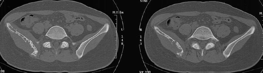

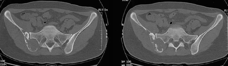

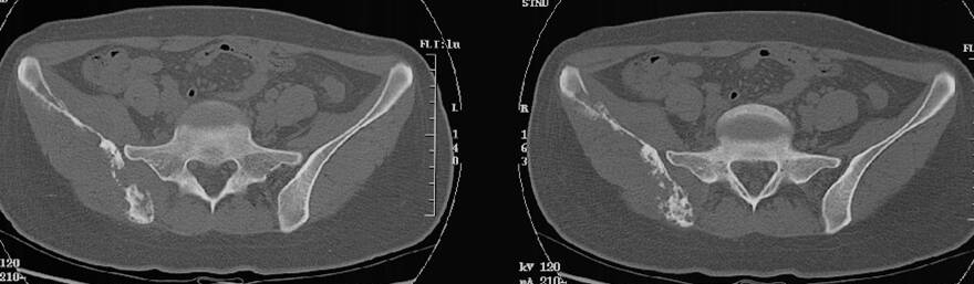

女 30y 右侧骶骨劳累性疼痛1年

考虑------钙化性外生软骨瘤恶变---软骨肉瘤可能性大
作者: zsl6918    时间: 2009-1-10 05:55
考虑结核。
作者: xiaoqvnmin    时间: 2009-1-10 05:56
右髂骨大范围不规则骨破坏,病变区残余骨有增生硬化,临近髂臀肌略肿胀,未见明确瘤骨征,相近骶骨未见骨破坏。考虑为:1. 右髂骨嗜酸性肉芽肿. 2.右髂骨骨结核.
作者: 刘湘    时间: 2009-1-10 05:59
巨细胞瘤
作者: dsl555    时间: 2009-1-10 06:02
支持,考虑结核。
作者: 72xiang.zi    时间: 2009-1-10 06:04
考虑结核。
作者: 随光逐影    时间: 2009-1-10 06:04
考虑右侧髂骨慢性骨感染性病变(结核可能)。
作者: syfszcw    时间: 2009-1-10 06:30
考虑结核。但是很多又不象!骨质破坏不典型 没有椎旁寒性脓肿.
寻求结果!
作者: 黑白光影    时间: 2009-1-10 06:32
考虑右侧髂骨慢性骨感染性病变(结核可能)。  支持,期待结果。
作者: 影像孺子牛    时间: 2009-1-10 07:19
首先还是考虑肿瘤性病变,不支持结核,如果是结核骨质破坏这么广泛,右侧骶髂关节要侵犯会出现关节间隙狭窄,病变周围会出现寒性脓肿。
作者: 123456789    时间: 2009-1-10 08:13
考虑恶性肿瘤,
作者: dengkai    时间: 2009-1-10 08:13
支持,考虑结核。
作者: 联众之王    时间: 2009-1-10 15:05
筛孔样改变:考虑血管瘤
作者: xulianj    时间: 2009-1-11 04:28
考虑肿瘤性病变
作者: dr.yang    时间: 2012-5-21 21:57
