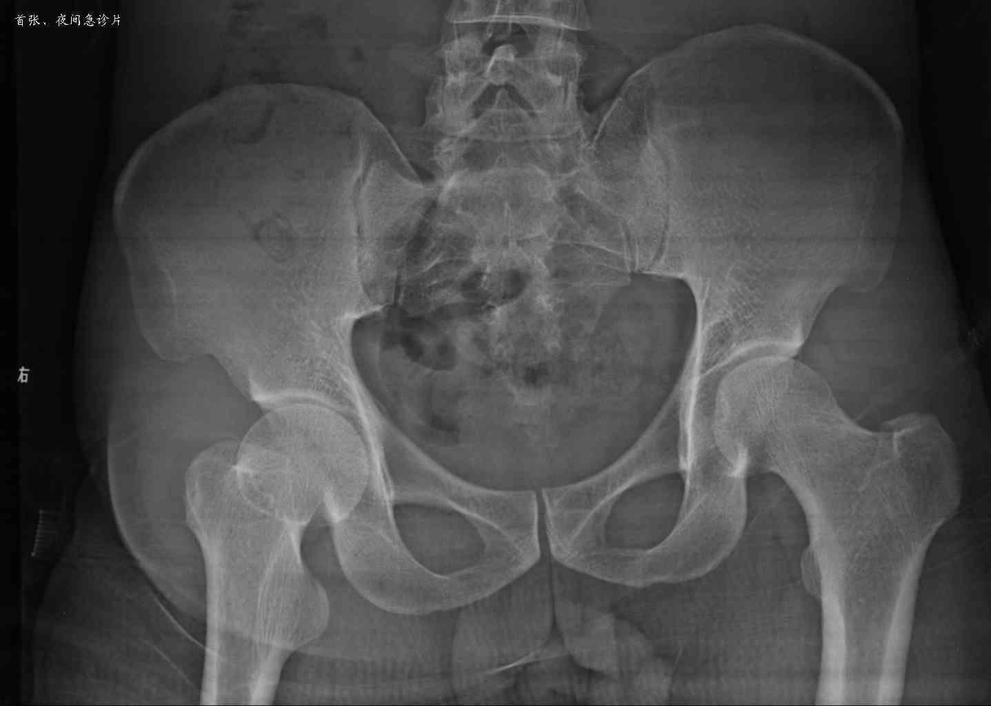

患者 男性 55岁,右腿受伤2小时许(无临床诊查资料)。夜间急诊观片不细漏诊了。

右髋中心关节脱位?左侧骶髂关节脱位!
作者: zsl6918    时间: 2009-1-18 16:05
难怪,很不容易看的
作者: 杀毒软件    时间: 2009-1-18 17:09
就凭此片不能准确判断有无脱位,加照侧位再看看吧.
不排除----水平型后脱位或中心型脱位可能.

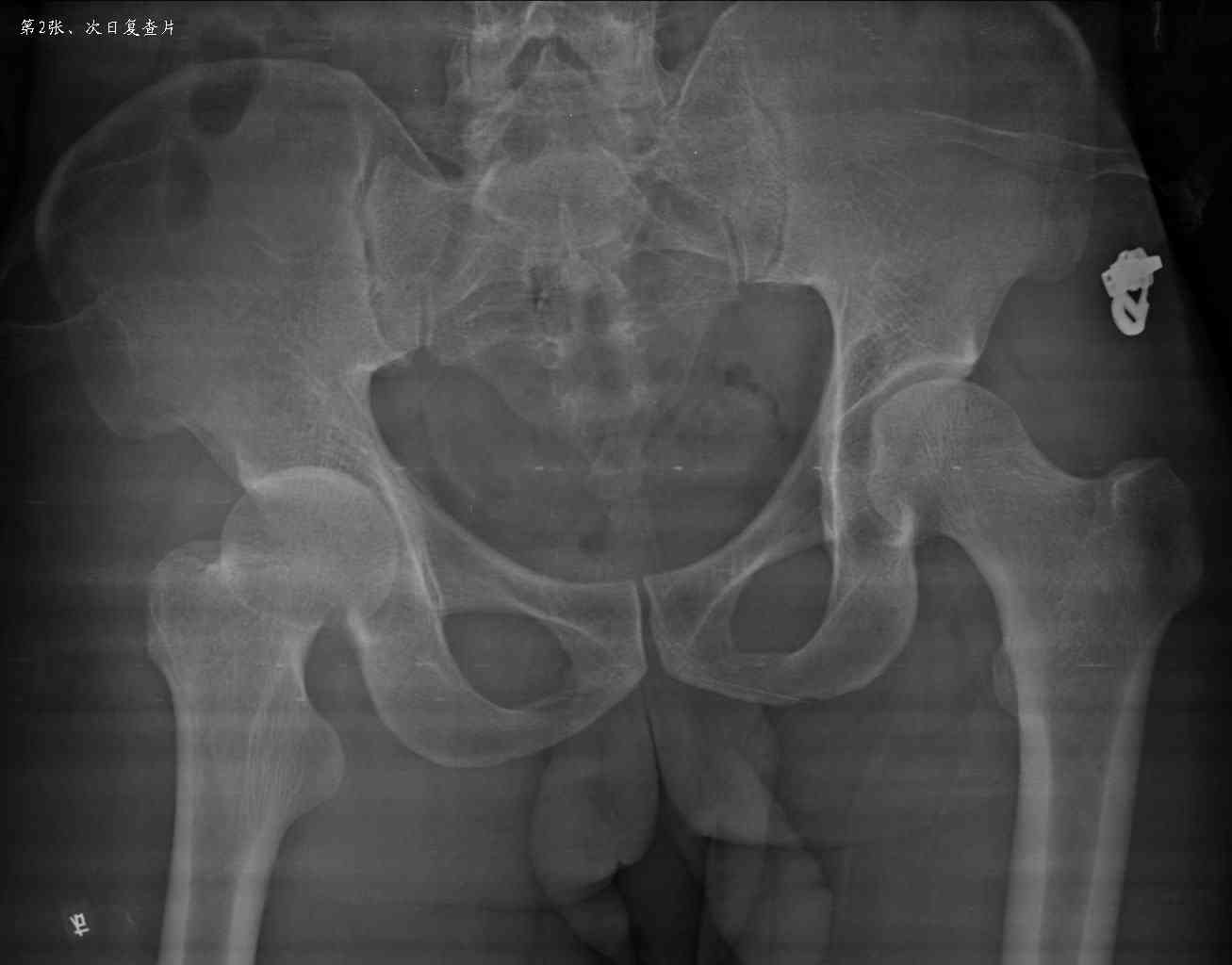

右髋关节呈外翻位,极度外旋,大转子升高,转子间结构无异常,出现这种情况时首先要考虑到股骨颈骨折及髋关节前脱位。
复查片示右髋持继外翻外旋,髋关节间隙消失,提示髋关节前脱位。

右侧髋关节外旋,外展,髋关节间隙变窄;双侧闭孔基本对称,左侧髋关节标准体位。
考虑髋关节前脱位。

前脱。右股骨外旋,髋关节间隙变窄,支持前脱改变。此类平片正位很难发现,需结合临床及其它特殊位置投照或ct检查。如投照与报告者非一人所为,不知患者症状,极易漏诊。
考虑髋关节前脱位。

请各位发现脱位的老师写出诊断依据,真没看出来!
作者: 宇宙CT    时间: 2009-1-19 02:44
右髋关节呈外翻位,极度外旋,大转子升高,转子间结构无异常,出现这种情况时首先要考虑到股骨颈骨折及髋关节脱位(前脱位可能性大)。
复查片示右髋持继外翻外旋,髋关节间隙消失,提示髋关节脱位(前脱位可能性大)。

考虑髋关节前脱位 太容易漏了

感觉目前的片子还是没有充分的依据诊断前脱位。

这种病人临床症状应该很典型,所以写片时应该紧密结合临床。
作者: 谨言慎行    时间: 2009-1-25 01:46

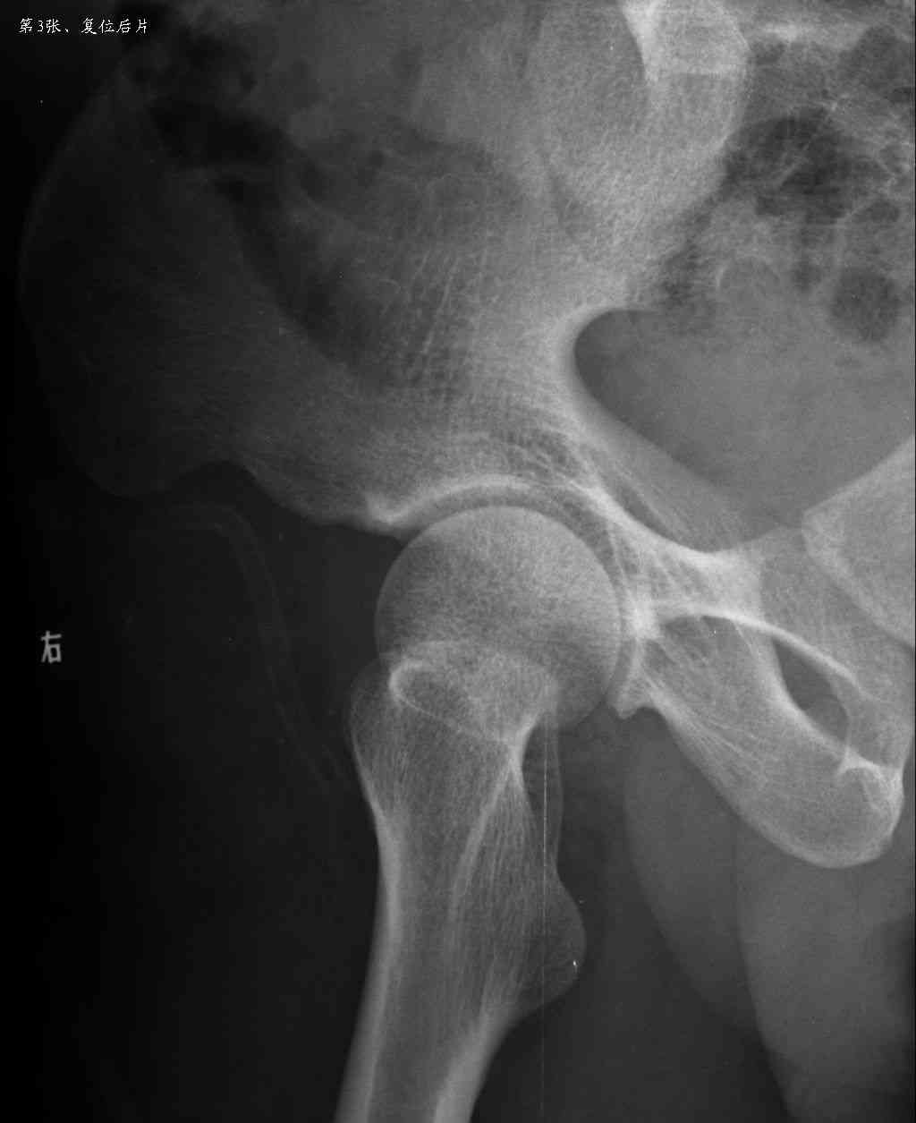

谢谢各位老师,复位前临床有特征性表现,并可触及股骨头。
作者: dyqct    时间: 2009-1-28 01:44
当时应该加照侧位或ct就好了。
