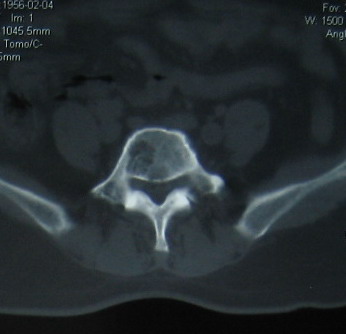

腰5椎体内见低密度区!

不好意思 ,上传了好几次才成功,请大家帮忙看一下吧,病人腰痛,有间盘膨出,描扫时发现腰5有低密度区!病人54岁,女性,无其他疾病!
作者: 随光逐影    时间: 2009-2-7 02:26
许莫氏结节?
作者: hszhoupeng    时间: 2009-2-7 02:32
可能是许默氏结节
作者: 吸引力    时间: 2009-2-7 02:33
骨质破坏,无硬化带,肯定不是许莫氏结节。光一张ct片不好诊断,要进一步检查。
作者: 沉默是金    时间: 2009-2-7 02:55
标题: 回复:请多指教
以下是引用随光逐影在2009-2-6 18:26:00的发言:[br]许莫氏结节?
作者: ybing    时间: 2009-2-7 03:47
骨质退行性变所致
作者: ydx_74    时间: 2009-2-7 04:04
许默氏结节
作者: 黑白光影    时间: 2009-2-7 04:09
考虑为许莫氏结节
作者: 难民    时间: 2009-2-7 04:16
个人感觉不像是许莫氏结节!
作者: 杀毒软件    时间: 2009-2-7 04:30
许莫氏结节---多表现为椎体后缘类圆形骨质缺损区,周围骨质硬化----本例表现不支持
骨质缺损区内骨小梁像模糊----首先考虑----活动性炎症----低毒性感染可能性大
作者: 卜一    时间: 2009-2-7 04:31
退变!
作者: zsl6918    时间: 2009-2-7 04:33
常见征象,符合许莫氏结节。
作者: qingjing    时间: 2009-2-7 04:46
退变的表现,失状面重建
作者: 为了春天    时间: 2009-2-7 05:27
不像啥,常有的,只能考虑许莫氏
作者: 学医    时间: 2009-2-7 05:43
不像是病变
作者: xulianj    时间: 2009-2-7 05:44
许默氏结节
作者: wangyong1977    时间: 2009-2-7 05:50
是否为真空现象?
作者: dengkai    时间: 2009-2-7 07:28
许莫氏结节?
作者: 余辉    时间: 2009-2-7 18:43
边缘清楚,稍有硬化,支持考虑许氏结节,不排除骨纤及纤维瘤等
作者: zbp537    时间: 2009-2-7 19:44
把图像传全,邻椎体间盘椎本内低密度影伴周围硬化边就可以诊断为许莫氏结节。
作者: qc80012345    时间: 2009-2-7 20:15
许莫氏结节。资料不全。
作者: wy232326    时间: 2009-2-7 20:21
边缘清楚,稍有硬化,支持考虑许氏结节,不排除骨纤及纤维瘤等  支持
作者: jinguoji    时间: 2009-2-7 21:46
许莫氏结节。
