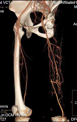

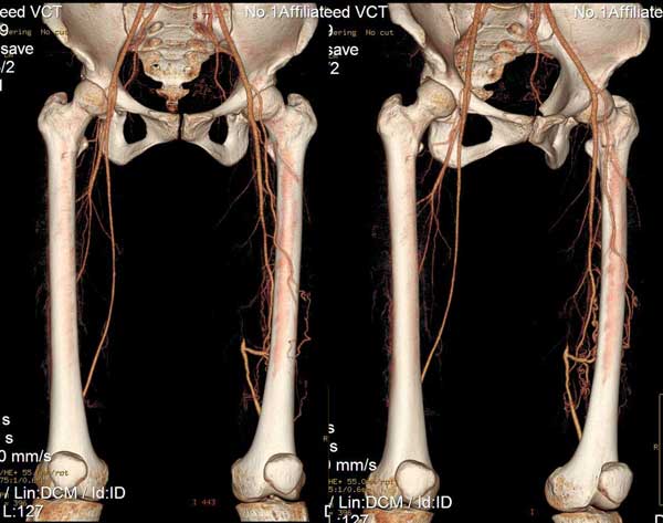

cta

请问是用ge的ct程序进行处理吧,是16排,还是64排的。

做的好爽,是左下肢静脉曲张
作者: 听蝉观竹    时间: 2005-8-18 21:06
cta是动脉成像,上述病例图像显示的是下肢动脉图像,主要病变是左侧股动脉闭塞,侧支血管相互吻合,不是静脉曲张。
上述的cta是高质量的图像。

和我们科用的是同样的机器,但楼主的三维图像比我们做的要清晰多了。不知楼主有什么经验?希望能传授一下。谢谢!
楼主的病例也非常的经典。

用3.5ml/s流量,好象是100 ml,延迟30秒扫的,后处理就是选取其中一软件做下就行了,这个不行就换个模式,直到自己觉得满意就行了.

没看到股浅动脉近断端,遗憾[emb5][emb5][emb5][em13][em13][em13]

时间是否抓晚了,浓度有点淡 ,应该用触发作
