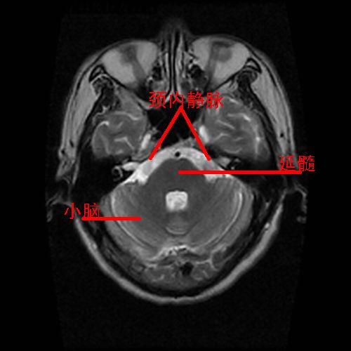

左侧桥小脑角区病灶,增强后明显强化,我认为是听神经瘤,主任却说是正常的颈静脉球,谁对谁错??????????
我刚搞mri不久,搞不太明白.但为啥右侧无此结构呢?不对称啊?而且不是每个病人都有啊????

听神经瘤,冠状位明显显示以听神经为中心生长。ct能够显示骨性内听道扩大。

支持 右侧cpa听神经瘤。

考虑听神经瘤。

支持 左侧听神经瘤。

不支持听神经瘤,还是考虑正常的颈静脉球

支持 左侧听神经瘤。

考虑听神经瘤。

大家把理由说清啊,到底我该听谁的啊???????????

内听道无扩张,考虑左侧颈静脉球,颈静脉球很多情况是发生在单侧的

本例支持:颈内静脉球!1 左侧内听道未见扩大(轴位示)2 病灶位于左侧桥小脑三角区,与颈内静脉关系密切。3 左侧颈内静脉孔明显扩大(较右侧)

内听道无扩张,考虑左侧颈静脉球,颈静脉球很多情况是发生在单侧的。支持!

肯定为颈静脉球,听神经完全正常啊,很多颈静脉变异,一边大,一边小的,见到很多了

支持 左侧听神经瘤!你主任不懂啊!

考虑左侧颈静脉球
